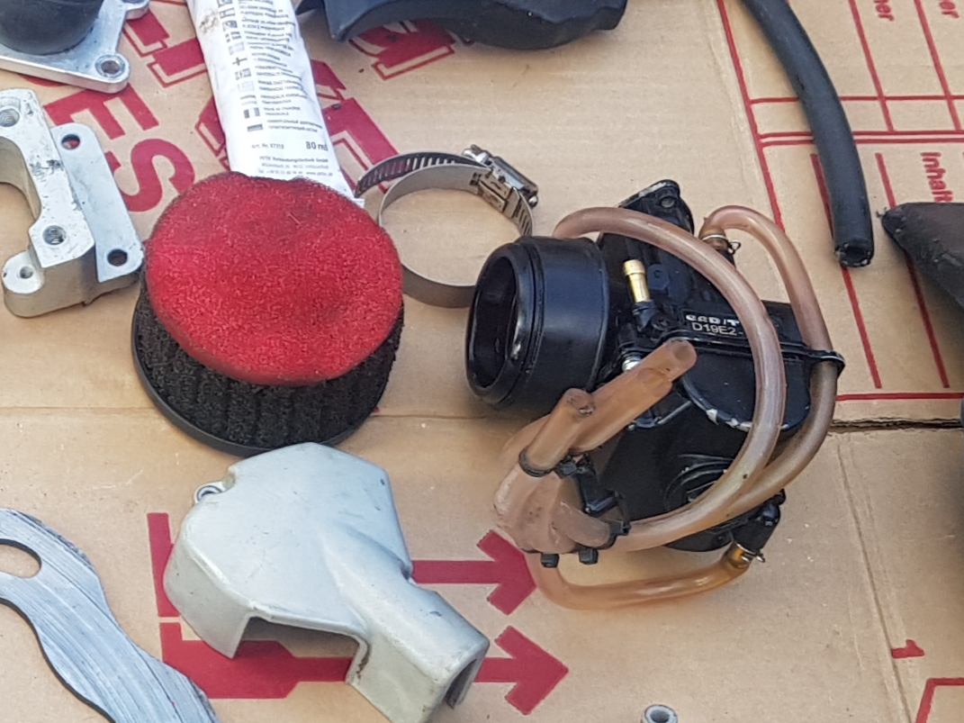

50 ccm original Zylinder die drosseln sind glaube alle draußen also uch weiß nicht wo welche deine sein könnten .. ansaugstuzen ist 28mm Durchmesser der luftfilter ist am vergaser drann ich hänge mal ein Foto unter diesen Kommentar bedüsung weiß ich gerade nicht
Gut, originalzylinder ist schonmal im Sportbereich. Die Drittanbieter sind meist "schwächer".
Wenn im Auspuff keine Drossel mehr ist (entweder am Krümmer eine Hülse oder je nach Modell eine Scheibe mit kleinem Loch zwischen Krümmer und Resokammer) dann ist er offen, da alle anderen Drosseln im Ansaugtrakt sind und hier ja nichts mehr original ist (Ich hoffe Du hast die Verengung aus der Membran entfernt :D )
Da sollte beim 21er Vergaser (Faustformel 5x Vergasergröße) mit einer 105er Düse angefangen werden. Wobei im original ein 12er Vergaser mit einer 90er Düse bei offener Leistung hin muss (Zumindest bei der RR ist das so im original ;) Dürfte aber keinen Unterschied machen. Mal als Vergleich: Meine hat 70ccm mit 21mm Vergaser und Rennbirne und hat eine 105er Düse aktuell und läuft eindeutig zu mager. 105 könnte also bei originalauspuff und 50ccm hinkommen.
Diesen Luftfilterschwamm kannste in die Tonne treten. Damit wirst die kaum eingestellt bekommen. Besorg Dir eine original Airbox, die ist besser als ihr Ruf ;) So wird die Möhre garantiert für den kleinen Zylinder viel zu viel Luft saugen und sich, da man dadurch ja eine viel größere Düse braucht, am Ende nur verschlucken. Da kommt mehr Gemisch in den Zylinder als der jemals verarbeiten kann. Sicher kann man das auch irgendwie aufeinander abstimmen aber ohne Lambdamessung, eher schwierig.
