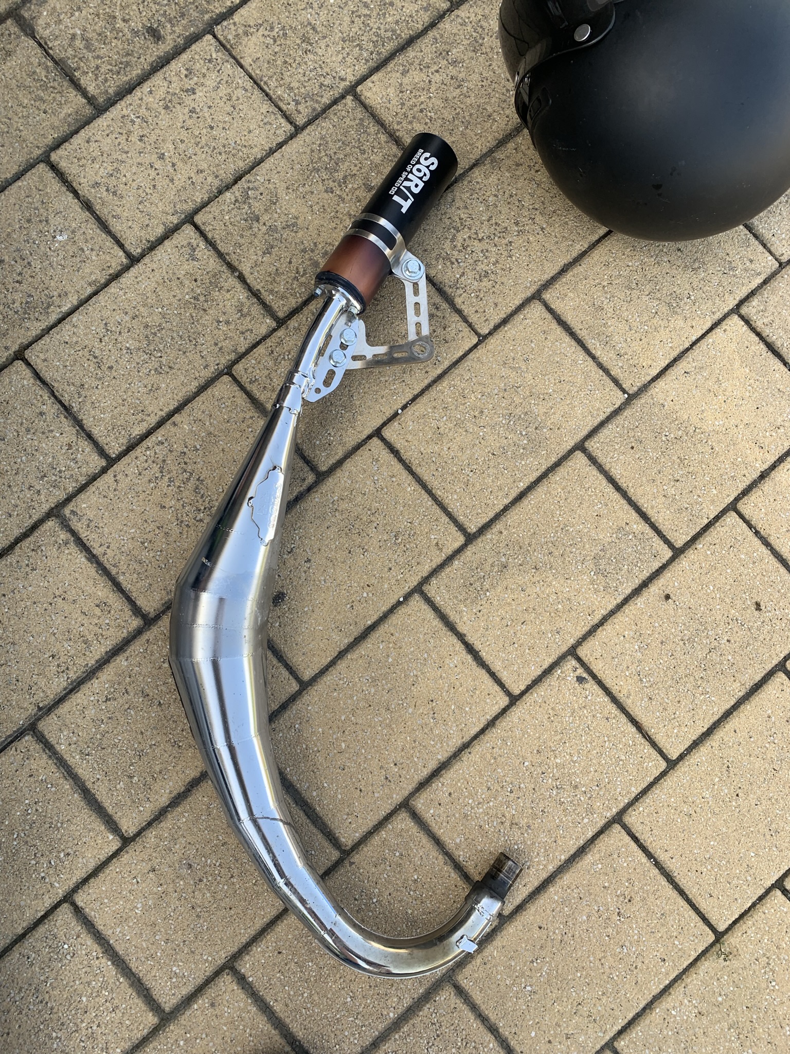

Danke schön. Ich versuche ein Foto anzuhängen mit dem Krümmer von Stage 6 ** (allerdings mit dem früheren Sport-Endschalldämpfer).
Aktuell ist dieser Schalldämpfer Stage 6 ** drauf.
Das heisst, du fährst den gleichen Auspuff wie auf dem 70cc-Zylinder, nur mit einem anderen Schalldämpfer?
Ja, nur der Schalldämpfer wurde „reduziert“ aber der Auspuff bzw Krümmer ist noch aus der 70 ccm Zeit
Das dürfte dann mit ein Grund für die aktuelle Leistungsentfaltung sein.
Okay, vielen Dank, kannst du einschätzen, was ich dann stattdessen einbauen sollte?
Ich würde nach einem Serienkrümmer suchen.
Ohne das Moped auf der Bühne zu haben und eine Probefahrt gemacht zu haben sind solche Aussagen immer sehr schwierig.
Okay, vielen Dank für Deine Einschätzung 👍🏻
Wusste nicht dass ein Auspuff so entscheidend sein kann 🙈
Auspuff ist aus meiner Sicht das entscheidende Bauteil wenn es um Leistung und deren Entfaltung geht.
Nochmals besten Dank für Deinen Tipp mit dem Auspuff. Mit dem Original-Auspuff mit ABE zieht er deutlich besser. Noch nicht ganz optimal im unteren Bereich oder beim Anfahren am Berg aber schon deutlich besser. Dafür ist sie in den oberen Drehzahlen ausgesprochen spritzig. Ein Mittelweg wäre perfekt.
