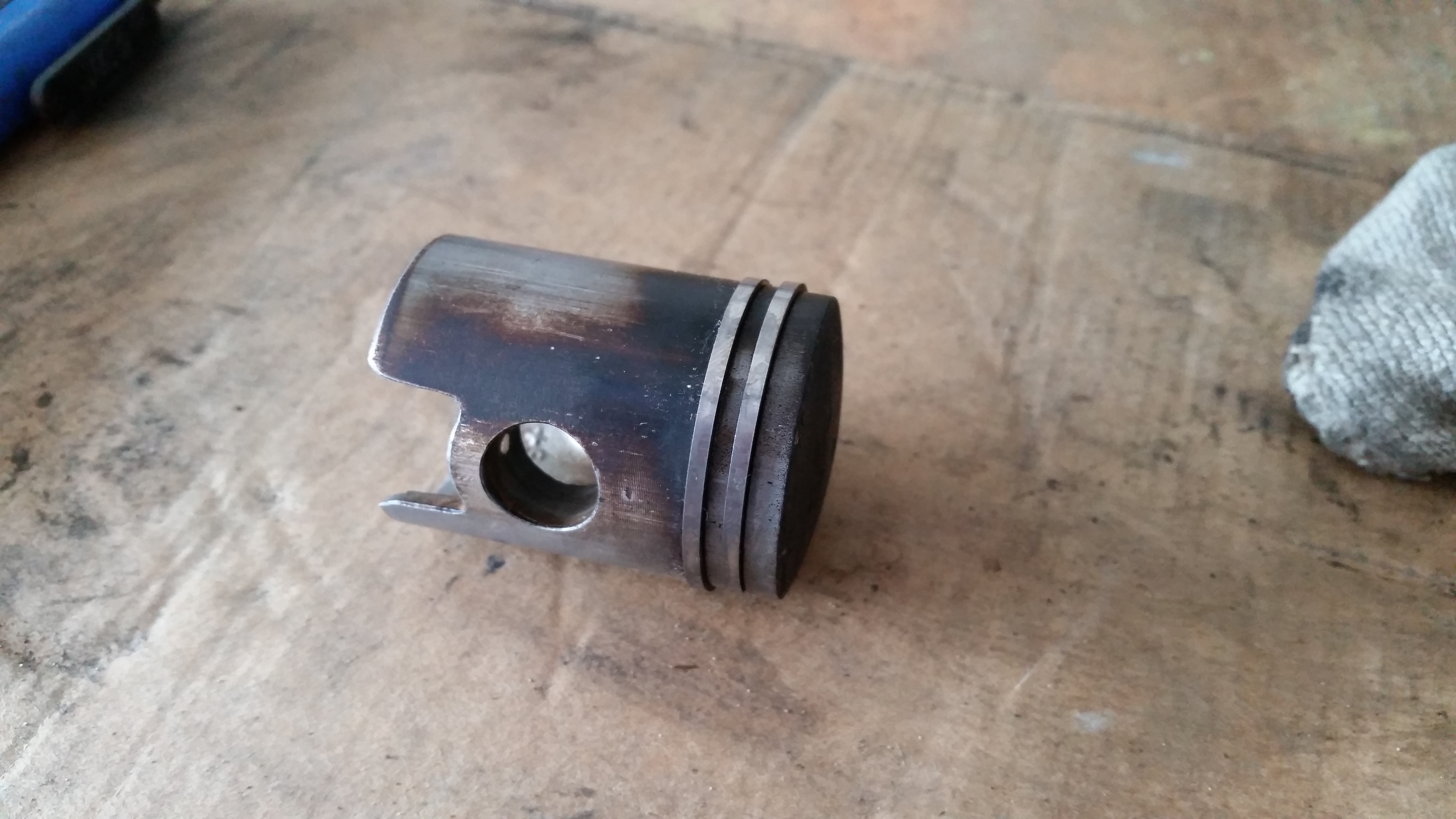

Hallo Leute, mein alter Kolben sieht ziemlich fertig aus......auf dem Kolben selber steht 38 B11
woher bekomme ich den passenden+Ringe? auf MopedGarage/MopedParts habe ich verschiedene Kolben mit B,C,D usw gesehen was dann zb 37,99 wären.....

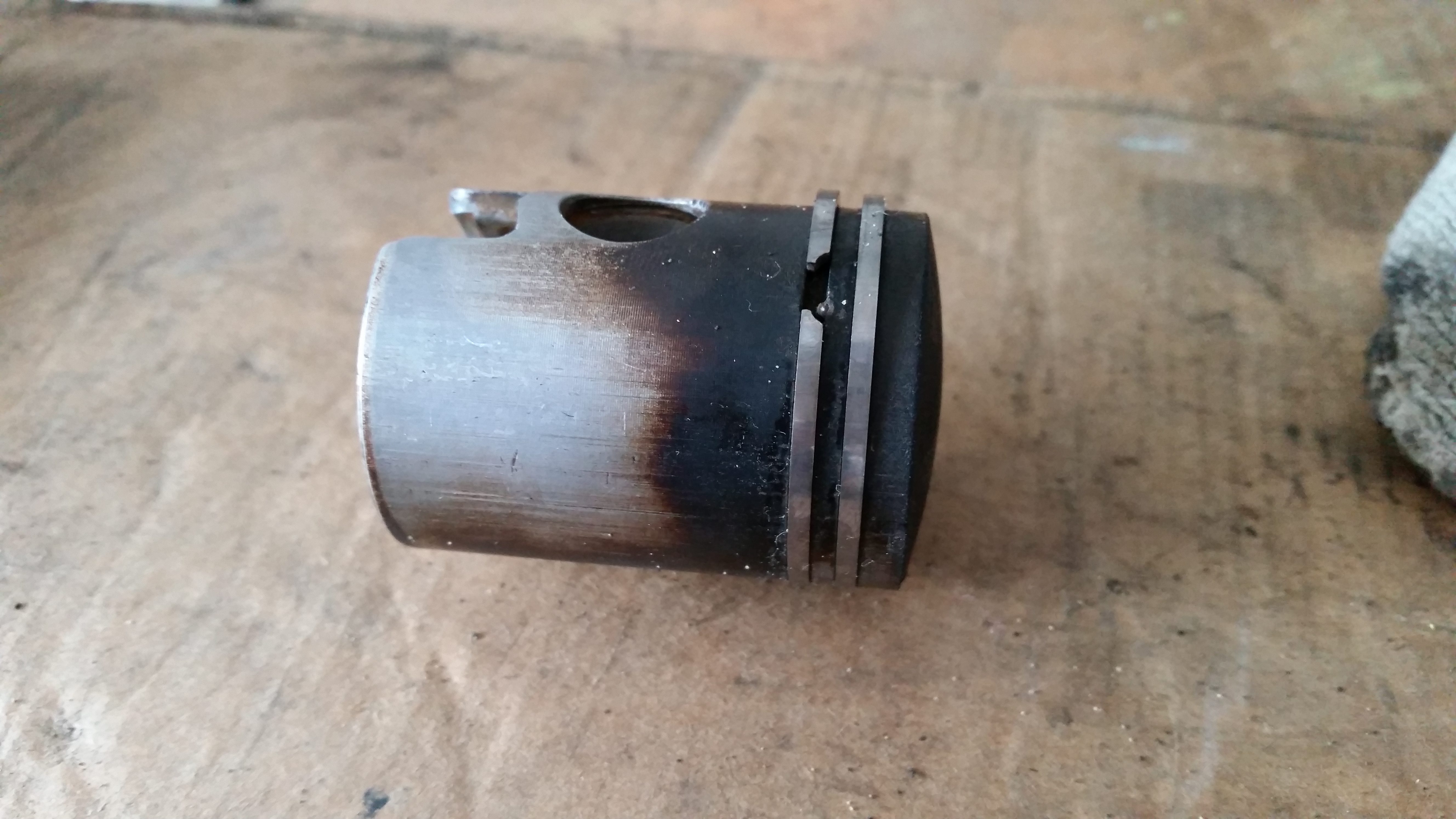

Im Zuge der Restauration würde ich bei Bedarf den Kolben gleich mitwechseln, oder was meint ihr? Auf dem Bild könnte man meinen der Kolben hat seitlich schleifspuren, aber alles OK.

Ansonsten ist es Schwachsinn bei der Laufleistung nur den Kolben zu tauschen. Dein Zylinder ist mit Sicherheit verschlissen, hat Auswaschungen am Kolbenkipppunkt OT bzw. sogar eine Kante.
38,3er Kolben kaufen und den Zylinder aufs dieses nächste Übermaß feinbohren und honen lassen. Laufspiel 6/100 mm.
Da kann man das Laufspiel ganz sicher schon mit ner Fühlerlehre messen....
Ich schätze mal 0,15 oder sogar 0,2 mm wird man da schon vorfinden. Da wo zu viel Spiel ist, drängt sich der Schmauch rein. Eine der Schmauchspuren geht sogar ganz über den Kolben rüber...
dichten tun da nur noch die Ringe...
Also nach 20t km sah mein Kolben nicht halb so schlimm aus. Jetzt hat mein Satz über 35t km runter. Vermessen habe ich ihn noch nicht, bestimmt auch aber holla...
Wenn du keinen Kolben findest, such mal nach Hilmar Gebhardt, der hat bestimmt noch welche. Kosten bestimmt 80 Euro.
