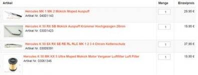

Hallo da mein Krümmer und Auspuff hinüber sind würde ich gerne neue Bestellen, tu mir nur etwas schwer die richtigen zu finden, vorallem beim Krümmer.
Kann mir jemand sagen ob das unten ausgewählte passt? mein alter Luftfilter sieht auch etwas anderes aus und hat eine Feder. Desweiteren suche ich noch nach einem neuen "Schwamm" für den Tankdeckel, habe schonmal auf verdacht einen bestellt aber der hat nicht gepasst, hat mir da noch jemand den link wo ich das kaufen kann?

Der Kruemmer passt net..es sei denn du willst den Auspuff hoch legen. DerRest sollte passen.
Hi, Luftfilter und Kettenschutz passt. Der Auspuff ist hinten geschlossen, kann man zwar so verbauen aber ich finde das schaut beschissen aus.
Ich würde dirkt den 32er Krümmer und den 70er Auspuff für die K50 Modelle nehmen. Die sind preiswert und gut, hab ich selbst verbaut.
Die 28er Krümmer sind glaub ich nicht so leicht zu bekommen.

Okay muss ich mir mal anschauen, in dem Fall auch wahrscheinlich eine andere Mutter???

Ich würde beim Krümmer um ganz sicher zu gehen mal bei Moped Garage anfragen ob er tatsächlich einen Knick nach rechts macht, auf dem Bild schaut es schon so aus. Der Rechtsknick am Ende ist wichtig sonst steht dein Auspuff zu weit ab.

Also k50 krümmer und auspuff ist montiert , musste den krümmer noch etwas biegen, wie ist des jetzt aber mit der Zulassung? Ist ja bestimmt nicht legal den größeren Auspuff oder? Wo müsste ich das eintragen lassen
Gruß marc
Da muss man nichts eintragen lassen.
Ob der Auspuff/Krümmer 28 bzw. 32 mm hat, erkennt niemand. Solange du nicht weitere Veränderungen vorgenommen hast, läuft das Ding damit auch nicht signifikant schneller...lass es mal 5 km/h sein..wenn überhaupt. Deswegen hält dich aber niemand von der Rennleitung an.
Ergo: einfach Spass mit der Kiste haben und an die 4 mm Unterschied im Durchmesser keine Gedanken verschwenden.
