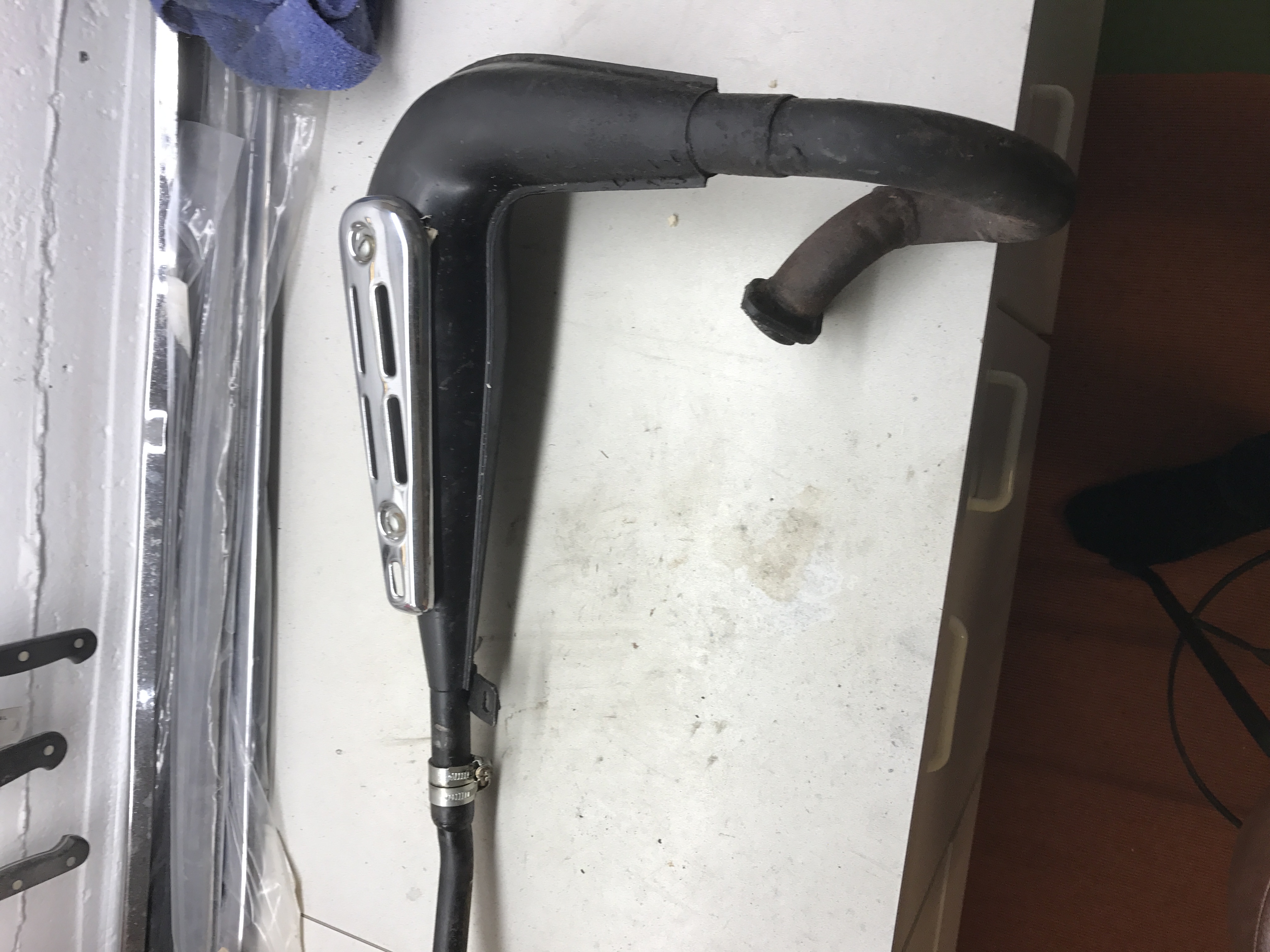

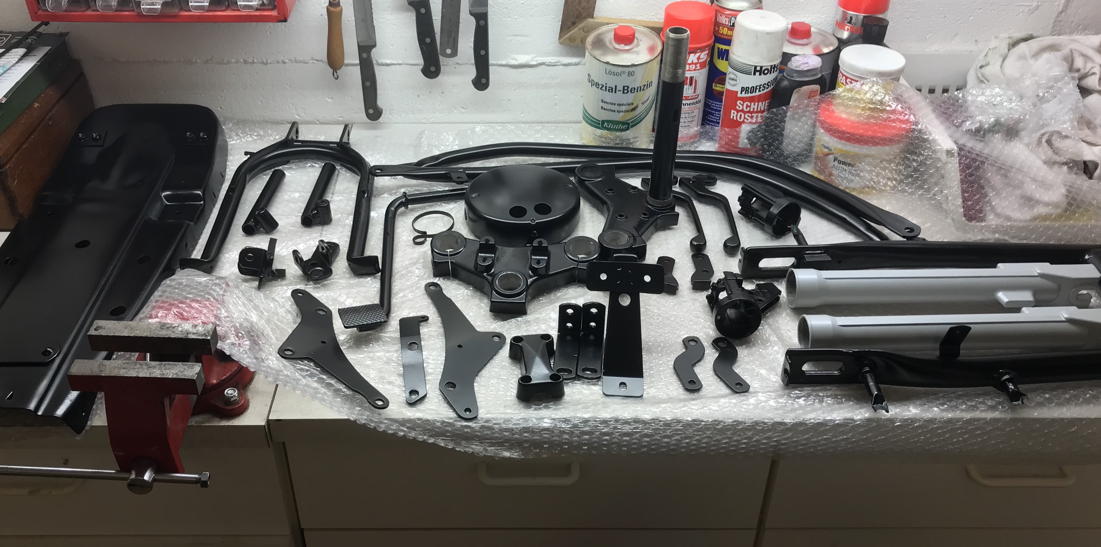

Dank Eurer Tipps und Kauf einer ordentlichen Heißluftpistole konnte ich meine ersten Probleme beheben. Jetzt ist alles was schwarz ist beim
Pulverbeschichten (siehe Anhang). Ich hoffe ich bekomme alles noch Weihnachten wieder, wäre ein schönes „Geschenk“ teuer genug war es ja.
Am Wochenende will ich mich um den Auspuff kümmern. Der sieht noch gut aus.
Mein Vorgehen sieht wie folgt aus:
1. sandstrahlen
2. hitzefester Lack
Gibt es aus Eurer Sicht noch weiteres zu diesem Thema zu beachten?
Irgendwo habe ich mal gelesen man kann den Auspuff reinigen?
Habt ihr eventuell auch einen Lacktipp?
Ansonsten würde ich beim Korrosionsschutzdepot zuschlagen.
Gruß Niclas

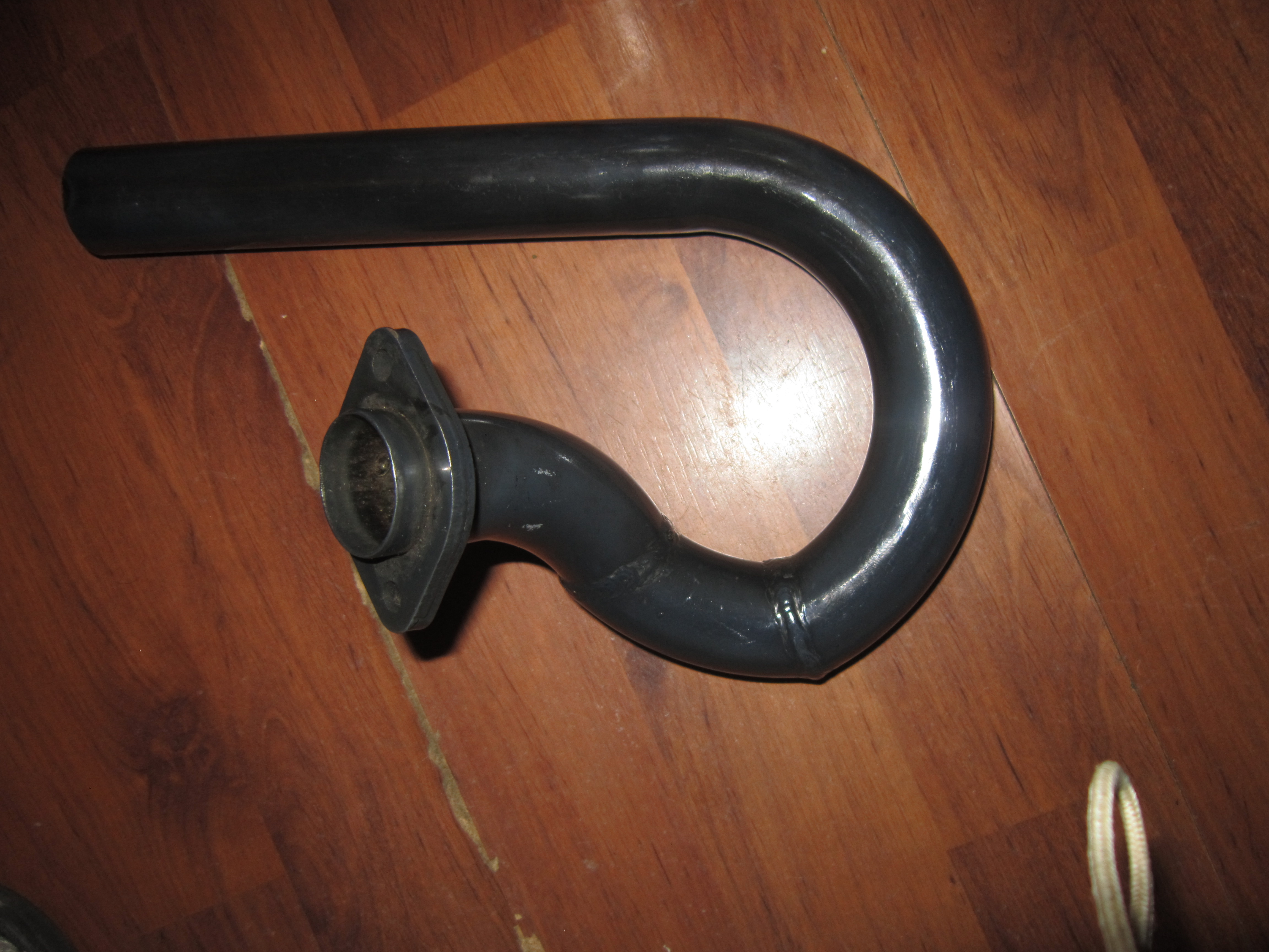

Hi
Ich glaube, nur der Krümmer von der Supra Enduro, ist original schwarz verchromt.
Unterschiedliche Krümmer einmal für Sachs Motor 506/4 AKF und 501/4 CKF.
Was hast Du für einen Motor?
Diese Krümmer bekommst Du nur ganz selten und neu fast garnicht mehr.

Sieht aus wie CKF Motor Krümmer.
-- 21.12.2017 00:23 --
Alten Auspuff hab ich schon mit Bremsenreiniger befüllt und mechanisch mit einer langen flexibelen Bürste gereinigt. Öfters wiederholen ,dann kommt ordentlich was raus. Nach Hitzebeständigen Lack suchen,da gib es einiges.<br /><br />-- 21.12.2017 00:26 --<br /><br />Hat sich der Auspuff schon zu gesetzt, hast Du Leistungsverlust. Eine freie Auspuffanlage ist ein Muss.
Also ich habe mal eine Innenreinigung mit Backofenspray versucht, mit mäßigem Erfolg. Aber so schlimm sieht es innen auch nicht aus, schon garnicht zugesetzt, viel ist ja eh nicht drin.
Mein Motor ist ein 501/4 CKF. Der Krümmer scheint tatsächlich nicht mehr Original zu sein, wurde schon mal etwas geschweißt und einen Hercules Teile-Code finde ich nur am Endtopf. Schwarz verchromt wäre natürlich schick aber wohl nicht zu bekommen bzw. zu bezahlen. Morgen will ich sandstrahlen, ist das ok?
Abschleifen oder ähnliches ist zu aufwendig.
Mit weihnachtlichem Gruß, Niclas
Wenn der Auspuff frei ist, mach weiter so wie Du es vor hast. Alles gut.
Frohes Weihnachtsfest wünsch ich Dir. Gruß Klaus

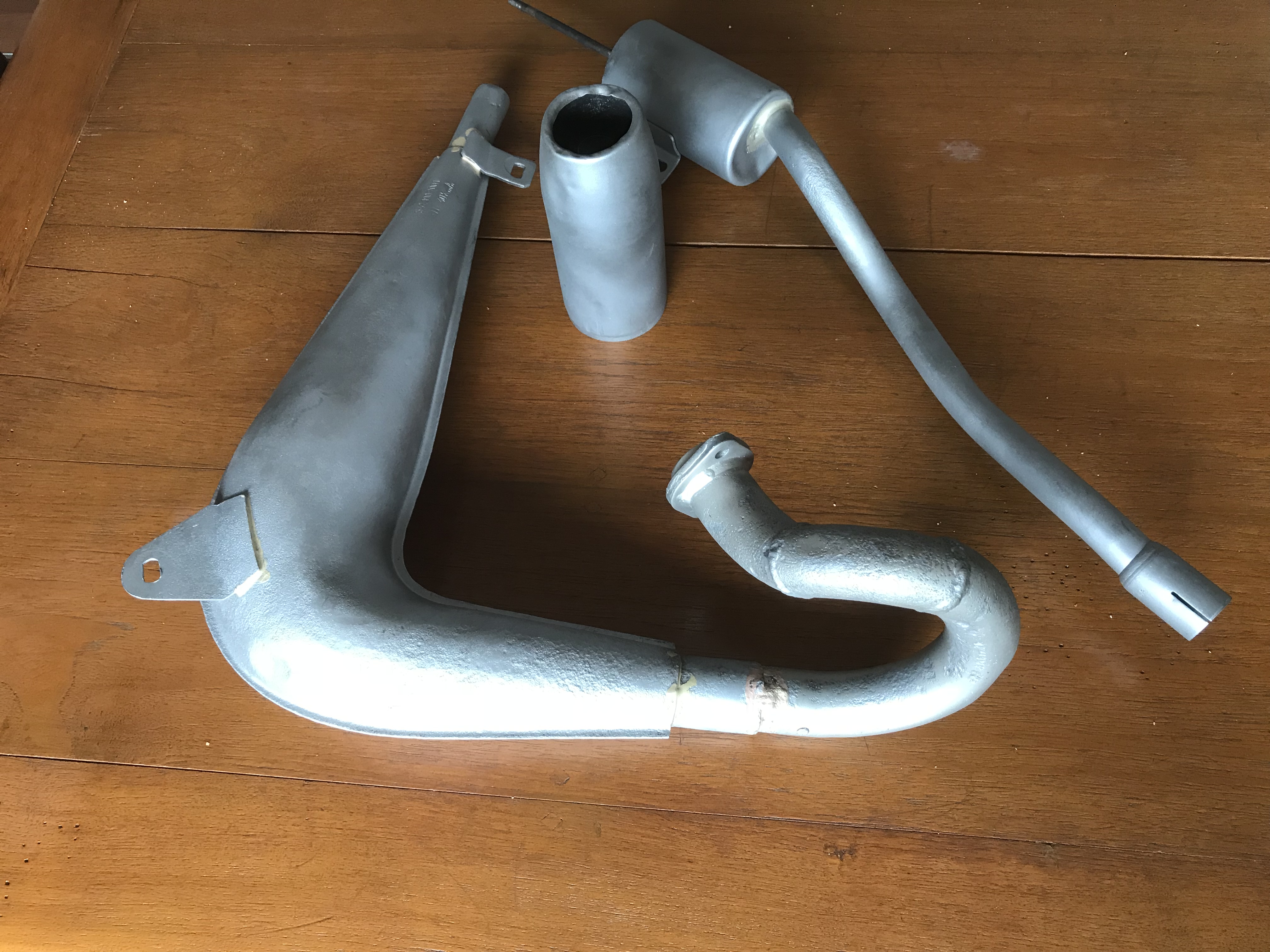

... eben gestrahlt sieht gut aus , ein paar Beulen, aber ok.
Krümmer ist wohl auch noch original, da findet sich ebenfalls eine Teile-Nummer von Hercules ... sehr schön.
Also bis bald, Gruß Niclas

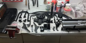

ich wollte zurückmelden, da letzte Woche nun endlich die Teile vom Pulverbeschichten fertig gestellt wurden.
Ich freue mich schon auf die „Rückreise“ ist aber noch ein langer Weg, da sind noch einige Baustellen offen.
Ich hoffe Ihr könnt mir bei der einen oder anderen Frage weiterhelfen, das wäre klasse.
Aber zuerst wünsche ich euch ein gutes Jahr 2018.
Bis bald, Niclas

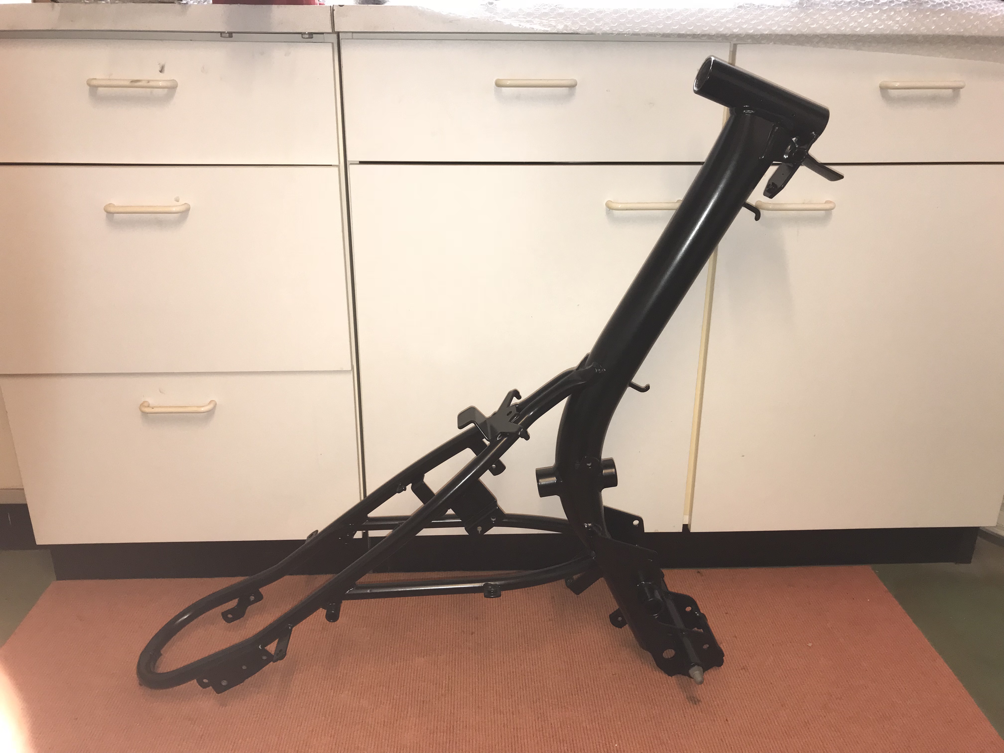

Frohes neues Jahr .
Das sieht sehr gut aus.
... naja, ich bin bereits wieder bei der Montage und schon einiges erreicht, aber eins habe ich gelernt, niemals die Griffe pulverbeschichten!!! ... so ein Mist<br /><br />-- 02.01.2018 22:21 --<br /><br />Hallo,

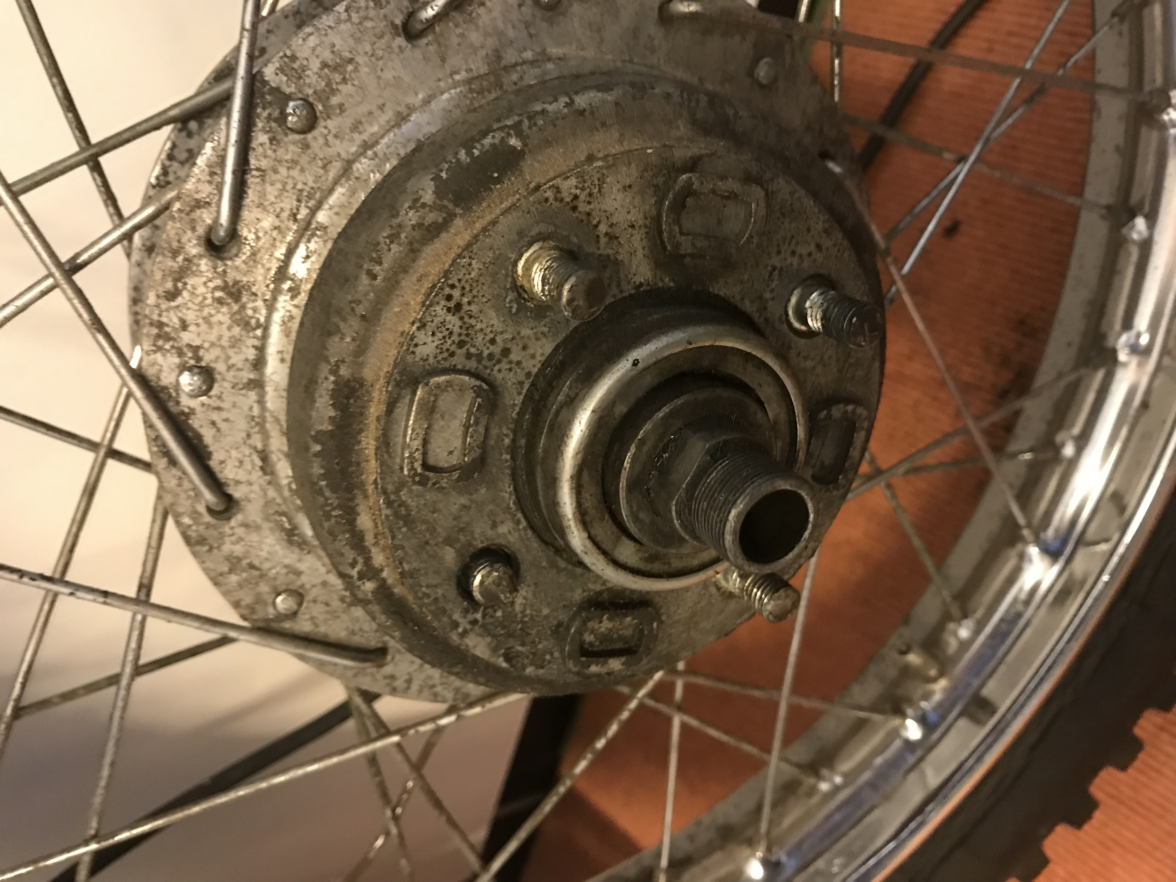

Eigentlich wollte ich mir einen Verchromer ersparen, aber mindestens das Hinterrad sieht so übel aus, dass ich hier wohl nochmal mit Geld aktiv werden muss.
Kann mir eventuell jemand erklären, wie ich die Abdeckung unter dem Zahnrad demontiert bekomme, bewegen tut sie sich etwas, ich möchte aber nichts kaputt machen, ein Gewinde ist auch schon abgerissen.
Vielleicht hat auch jemand einen Tip wo man die Felgen neu kaufen kann, ist möglicherweise günstiger.
Weiterhin woran erkennt man, ob ein Zahnrad noch intakt ist? Gibt es hier eine Verschleißgrenze?
