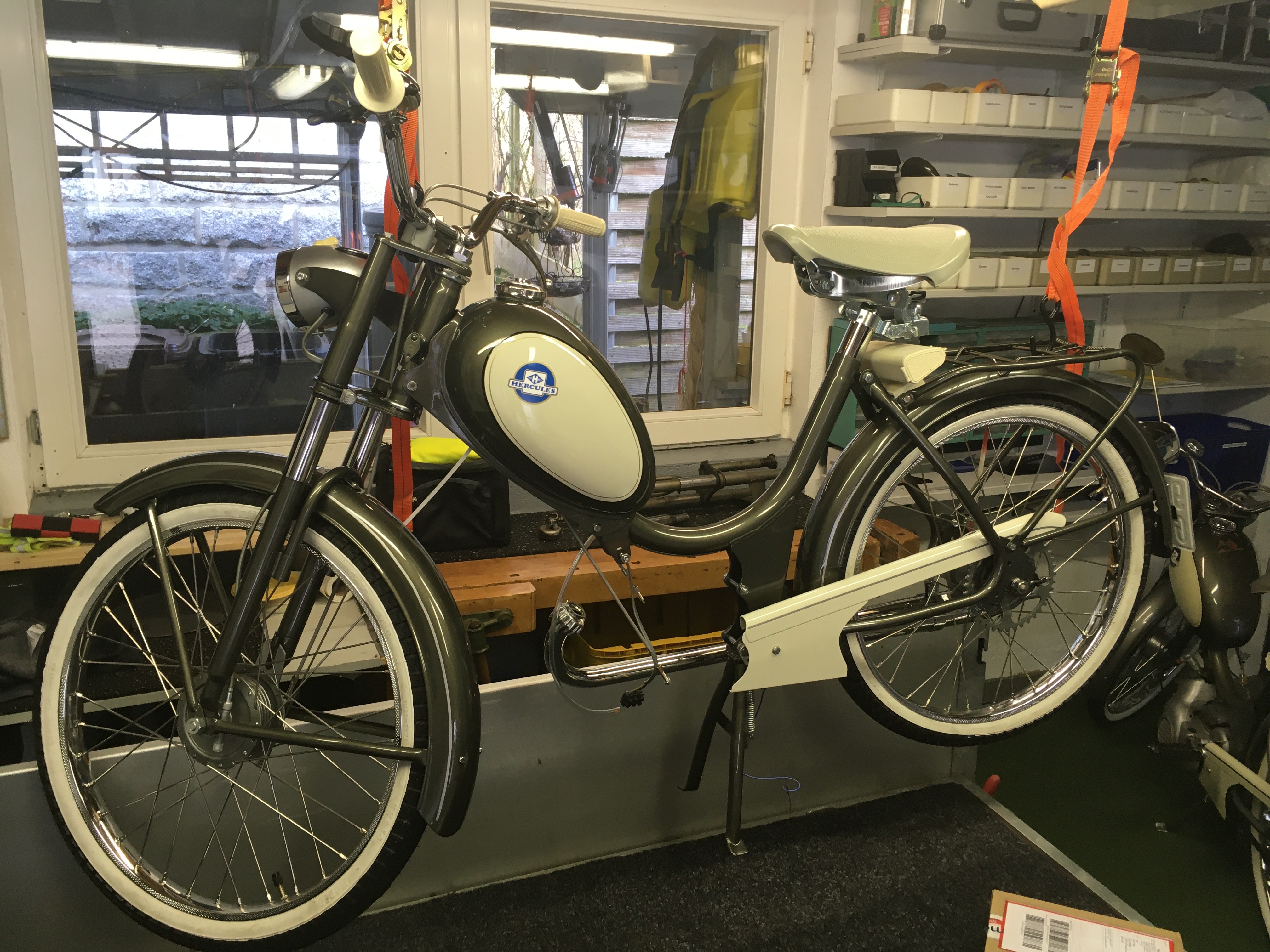

Restauration abgeschlossen mf221, nächstes Projekt startet.
