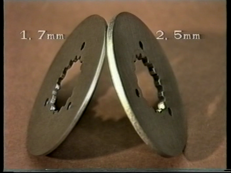

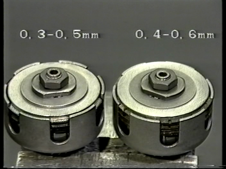

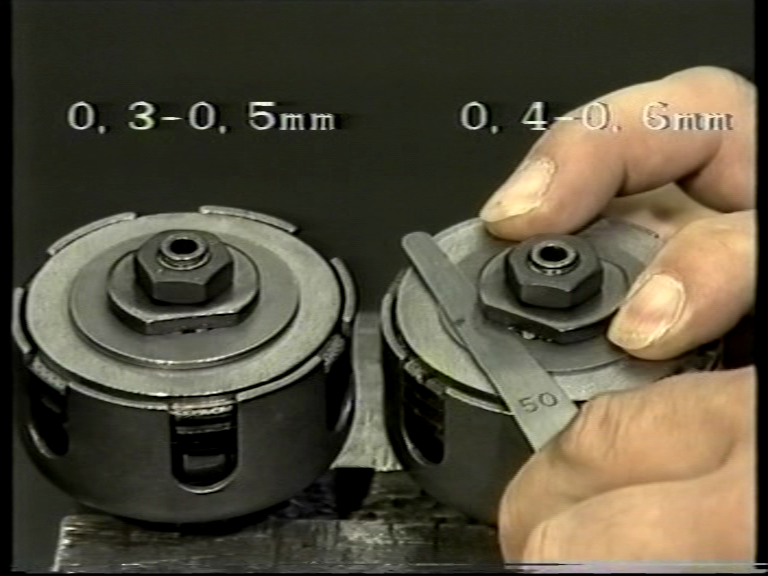

Wenn die Antriebsseite sich zu drehen beginnt, zieht die mit der Drehzahl zunehmende Fliehkraft ,die mit Kupplungsbelägen versehene Kupplung, das Fliehgewicht nach außen. Dadurch entsteht ein Reibschluss. Die Kupplung wird Kraftschlüssig. Bei abnehmender Drezahl genau umgekehrt.
Spiel mit Fühlerlehre beachten.<br /><br />-- 21.08.2019 12:34 --<br /><br />https://www.youtube.com/watch?v=XlLWZDytaIk
Dieses Video ist nicht in allen Beschreibungen ganz korrekt, man kann es sich aber mal anschauen.

Baue erstmal deine Kupplung mit den passenden Teilen richtig zusammen b.z w. überprüfe sie. Spiel beachten . Lese die Repanleitung.

Also gut, ich denke es hat sich. Heute nochmal alles überprüft, es lag daran, dass die dünne der drei Scheiben in der kupplung oben und nicht unten lag. Jetzt hat es wirklich ordentlich anzug, kommt gut die meisten Steigungen mit 20kmh hoch. Allerdings fährt es auf gerader Strecke auch nicht viel schneller. Bei größerer oder kleinerer düse läuft es schlechter. Mit einer 50er am besten. Wenn man den Luftfilter anmacht läuft es auch schlechter. Wie kann man es denn legal schneller machen? Und danke schonmal an all die hilfreichen Antworten!!!
