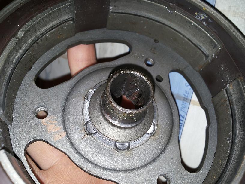

als ich eben ne Runde mit meiner Prima gedreht habe, hat es auf einmal gekracht und sie ging aus.
Zuerst habe ich gedacht dass es ein Kolbenklemmer etc. sei. Aber zum Glück ließ sich der Motor noch drehen.
Zuhause angekommen suchte ich nach dem möglichen Fehler, der das krachen ausgelöst hatte.
Als ich dann den Polraddeckel abgenommen habe entdeckte ich einzelne Späne in meiner Zündung. Nachdem ich dann das Polrad abgebaut hatte, bemerkte ich das die Nut vom Polrad etwas kaputt ist. Die Nut von der Kurbelwelle ist 1A.
Was kann hier passiert sein?
Ist vielleicht der Keil von der Kurbelwelle abgeflogen?
Im Anhang seht ihr ein Bild von der Polradnut.

ohhh-nooo....
Sorry, Kollege, ich bin eben nochmal deinen letzten Thread durchgegangen, wo du noch die neue Zündspule verbaut hattest -- leider hatte ich da auch eine wichtige Sache übersehen:
Wenn man die Spulenanker einer Zündung löst, so verschieben sie sich, da die Löcher stets größer als die Schrauben im Durchmesser sind. Man muss also nach dem (Wieder-)Einbau eines Spulenankers die Zündung samt Polrad im Motor einbauen UND DANN MUSS MAN DEN BETREFFENDEN SPULENANKER KORREKT AUSRICHTEN!!
Das haben wir hier alle übersehen... und ich habe das selbst in meinem Bericht meiner Motorüberholung mit Bildern beschrieben: tipps/Sachs-501-4-Motorueberholung.php
Ziemlich weit unten unter Punkt 18. Einbau der Zündung.
Wenn man das missachtet oder die Schrauben nicht fest genug anzieht, oder beim Anziehen der Schraube sich der Anker wieder verschiebt - weshalb hier wohl am Besten mit 2 Fühlerlehren gearbeitet werden sollte - so kann es passieren, dass der Magnetblock vom Polrad zu Dicht am Anker vorbeirast, evtl. daran schleift und ihn irgendwann mitnimmt - was dann bestimmt ein erschreckendes Krachen erzeugt.
Die Späne sind sicherlich vom Magneten des Polrads abgeschlagen worden, und weil die Wucht so gross war, hat sich das Polrad trotz des Nutenkeils verdreht, sieht ja aus, als wäre die Nut gewandert. Ist der Keil etwa futsch?
Ich weiß nicht ob du ein neues Polrad brauchst, meine Nut und der Keil am Polrad sind auch recht verschlissen - funktioniert aber alles noch. Seit nunmehr über 10.000 km. Musst du probieren.
Aber auf jeden Fall den Zündspulenanker korrekt ausrichten, und evtl. die andern auch kontrollieren/korrigieren. Optimalerweise sollen zwischen Magneten und Spulenkern 0,3 mm, min. 0,25 mm, max. 0,35 mm Abstand sein.

Moin! Mach es einfach vernünftig, min. 0,25 mm, optimalerweise 0,3 max. 0,35 mm. Kontrolliere es hinterher nochmal nach.
Allererstens keil i.d. Nut der Welle einfügen, Polrad aufsetzen, prüfen od der Keil noch hält, das sieht nämlich nicht so gut aus...
Aber vielleicht hält es, wenn du das Polrad gut festziehst.
Wenn alles eingestellt ist, drehe am Polrad, nicht dass die Magneten schleifen! Wenn das alles gut ist - why not schmeiß an?

Aber die Polradnut greift nicht richtig in den Keil ein, anscheinend ist das Polrad wohl doch nicht mehr zu gebrauchen, ebenso lässt sich auch die Polradmutter nicht richtig festdrehen.
