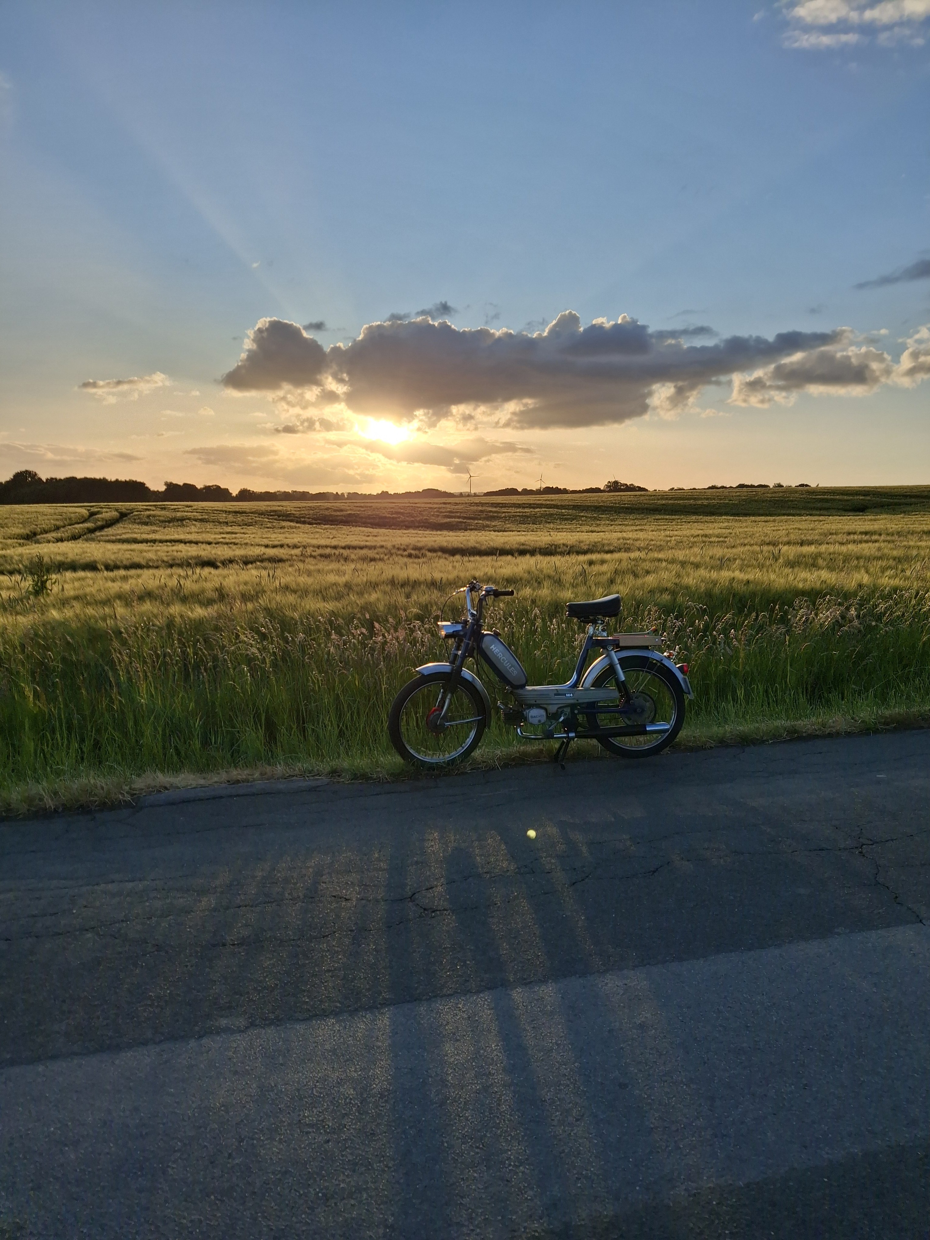

Hallo Leute.
Ich hatte jetzt nochmal Muße und hab die M4 hervor geholt.
Alles überprüft, war soweit in Ordnung!
Ich bin nochmal an einen anderen gebrauchten, originalen Zylinder mit Kolben gekommen.
Hab ihm neue Kolbenringe spendiert.
Was soll ich sagen: LÄUFT!
Es kann also nur am Zylinder/Kolben gelegen haben.
Bin heilfroh nach dem ganzen Theater und Geteste.
Nochmal vielen Dank an alle die mitgeholfen haben.
Grüße Florian
Das geile Foto wollte ich euch nicht vorenthalten.
