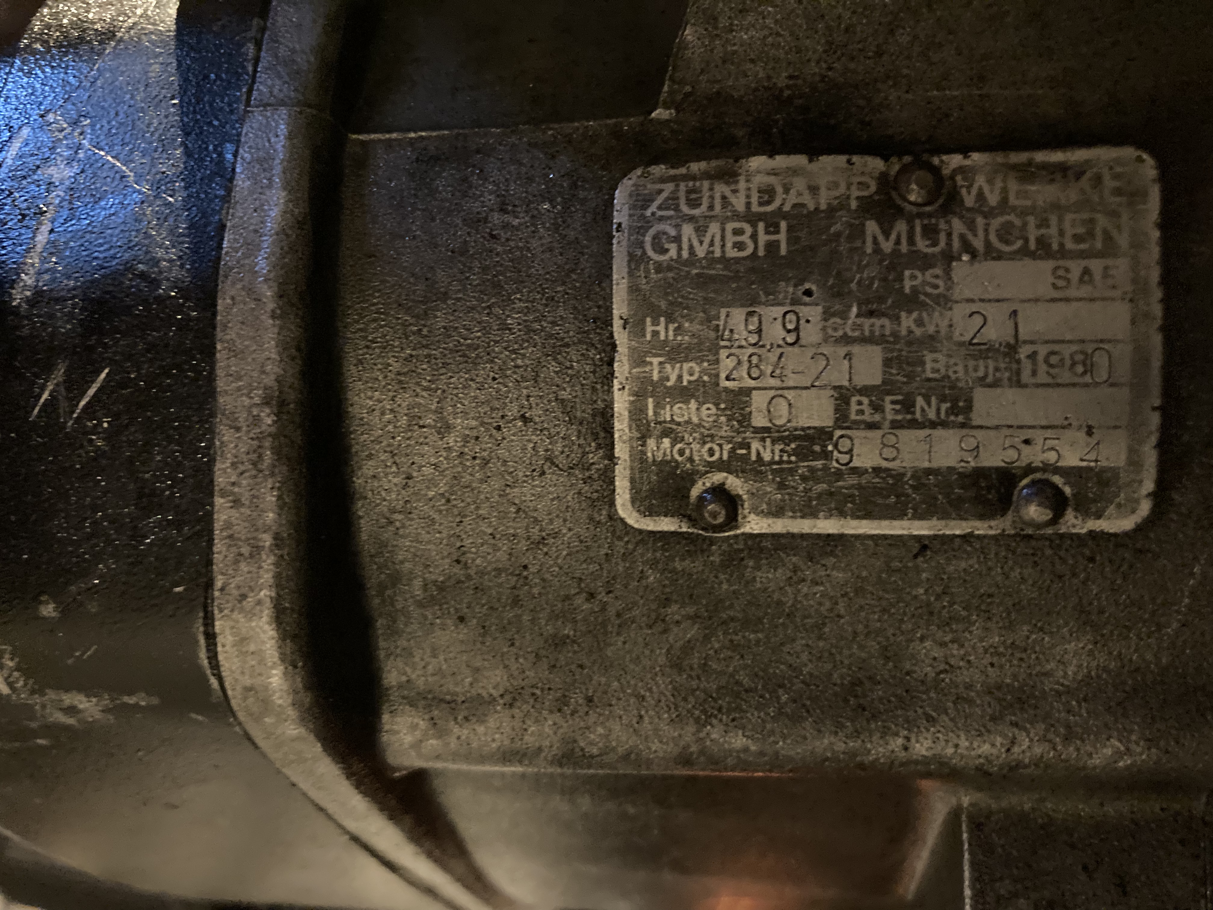

Hier ein Bild vom Motor Typ.
Und wie gesagt 70 ccm Zylinder mit PHBG 20 Vergaser.

NGK-Kennzeichnung müsste die B6, NippoDenso W20 sein.
Hallo!
Würde eine nehmen, die original in den KS50 gefahren wird.
Das wäre dann eine W3.
