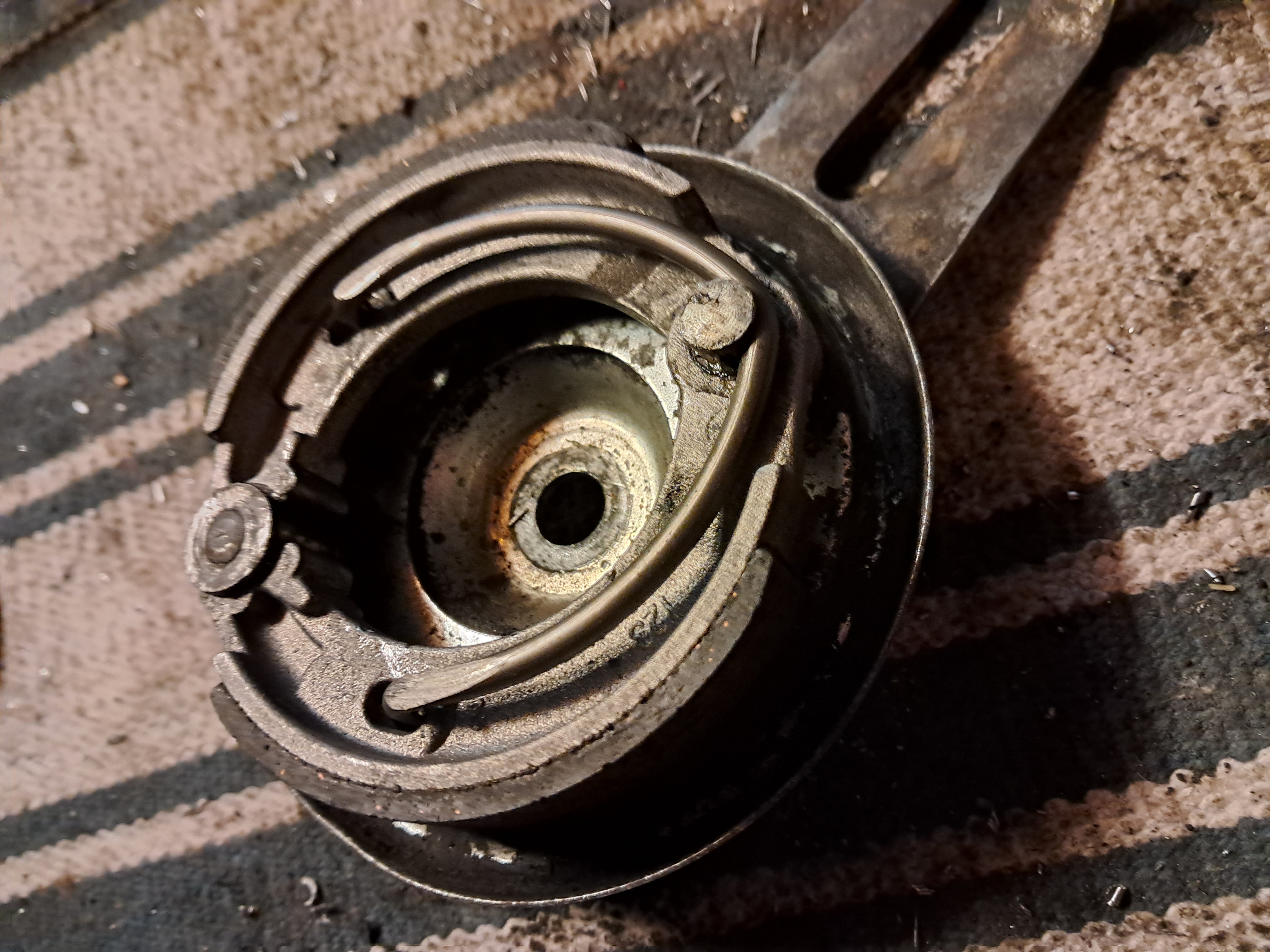

Die Rixe RS 50 C Ausf. C von 1976 braucht vorne neue Bremsbeläge.
Ich weiß nicht was vorher drin war, meine gekauften passen zwar, aber dieser Spanndraht in Form eines Hufeisens scheuert an der Trommel, bzw. löst sich wieder.
Muss da was mit Zugfedern rein?
Das Hufeisen kann ich auch nicht unter den Belägen montieren.
Der Bolzen auf den die Beläge gesteckt werden, hat oben eine Vertiefung für dieses Hufeisen, unten passt also nicht.
Sonst hat dieser Bolzen keine weiteren "Nuten" oder "Federn", sondern ist glatt im gleichbleibenden Durchmesser.
Auf der Ankerplatte finde ich auch keine Nummer.
Hat vllt jemand ne Idee oder nen Link?
Danke und Grüße Florian

am aufbau deiner bremse kann ich keinen fehler entdecken!
nun denk mal kurz nach.
am bremsschlüssel sind die beläge fest eingepackt.
wenn da federn rein kommen würden,
womit sollten dann die gegenüberliegenden augen an den belägen fixiert werden?
die möglichkeiten:
keine exakte passscheibe zwischen trommel und bremsschild?
schlechte, nicht masshaltige, neue nachbau beläge?
unpassende neue nachbau feder?
alte und ausgeleierte originale feder?

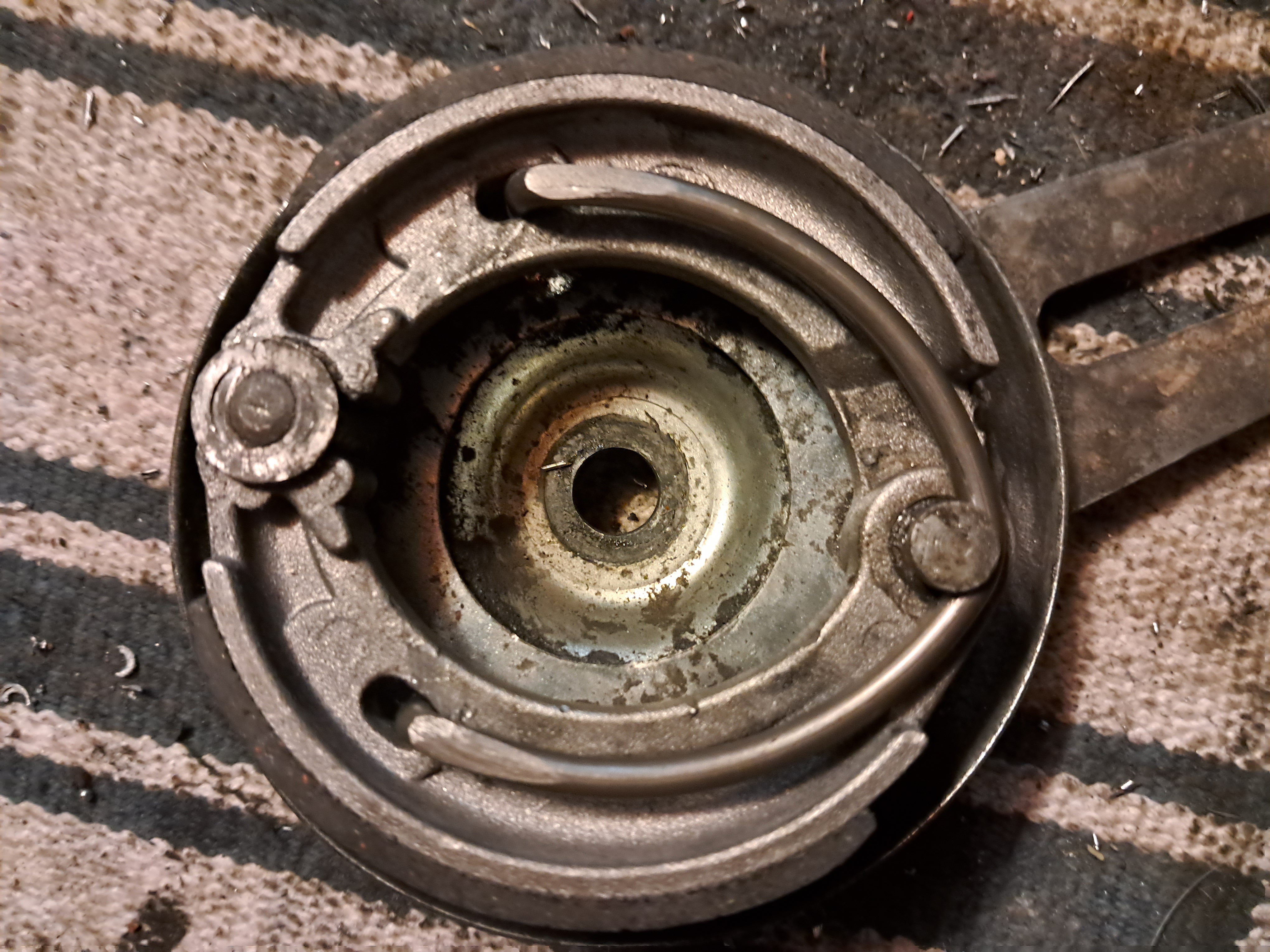

hallo florian!
in dieses bremsschlild können keine anderen beläge mit federn montiert werden.
die grosse hufeisenfeder sichert ja gleichzeitig die beiden bremsbelaglöcher
auf dem bolzen!
derohne würden die beläge dort immer hin und her wandern.......
Moin Markus,
Recht hast du. Es sei denn, man sichert die Backen oben irgendwie alternativ und baut Federn ein. Aber das ist die Notlösung.
Es muss an den Belägen, bzw. der Feder liegen. Passscheiben sind eingebaut, Feder springt nach Einbau des Bremsschildes wieder raus.
Ich eenke, ich besorge mal was Neues und ber dann.
Florian

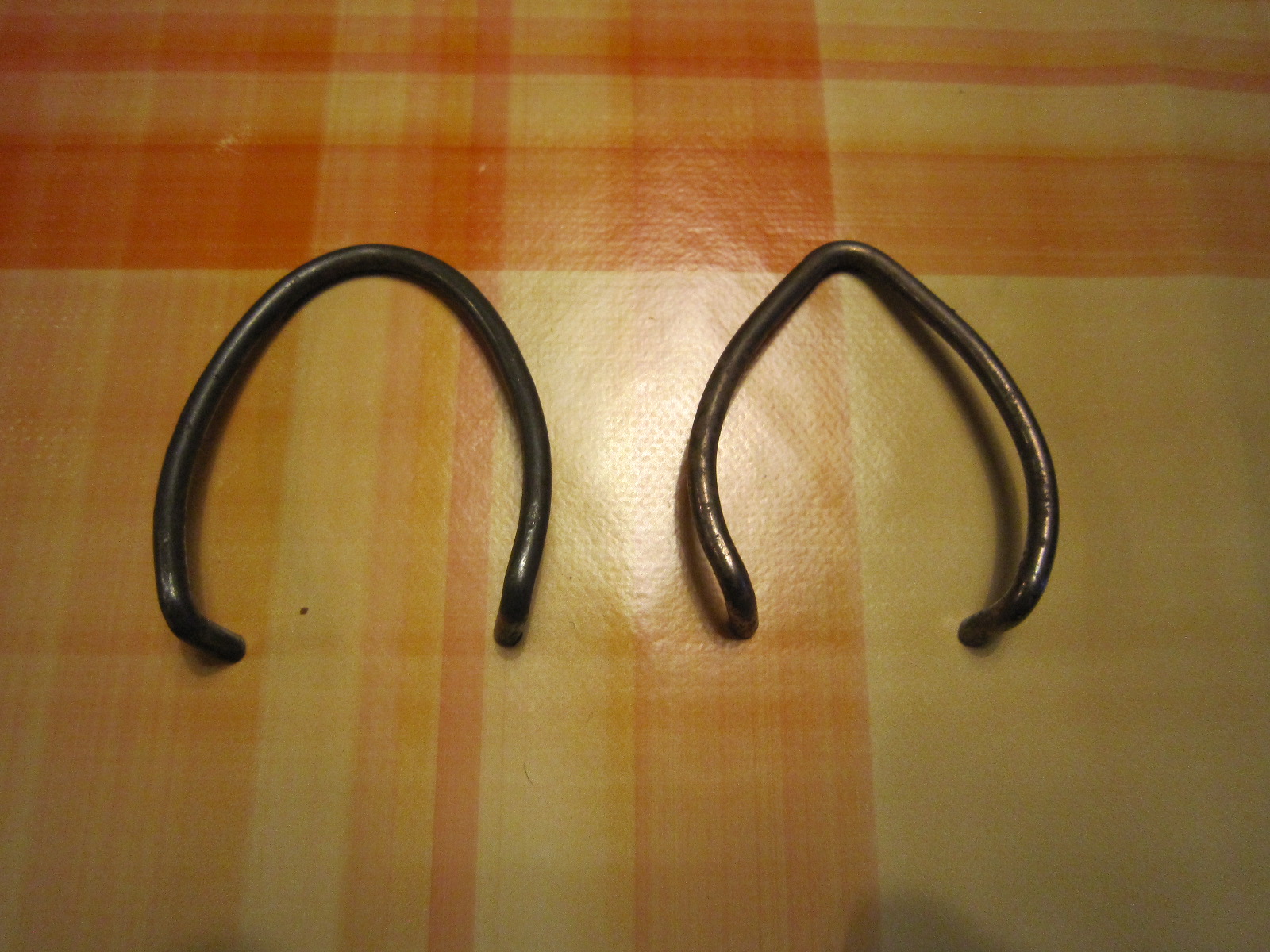

hallo florian!
probier erst mal den neuen satz aus!
momentan ist viel bremsennachbauschrott online.
und das händler unabhängig.......
eventuell brauchst du nur eine andere feder.
momentan hast du ja die c- feder eingebaut.
vielleicht brauchst du eine v- feder?
dann werde ich dir eine zuschicken.

gestern sind die neuen Beläge mit V-Feder statt C-Feder gekommen.
Eben eingebaut, Probefahrt bei stabilem Wetter morgen.
Ich denke aber, das war das Problem.
Bremse arbeitet bisher wie sie soll.
Danke nochmal fürs Angebot, Markus!
Gruß Florian
