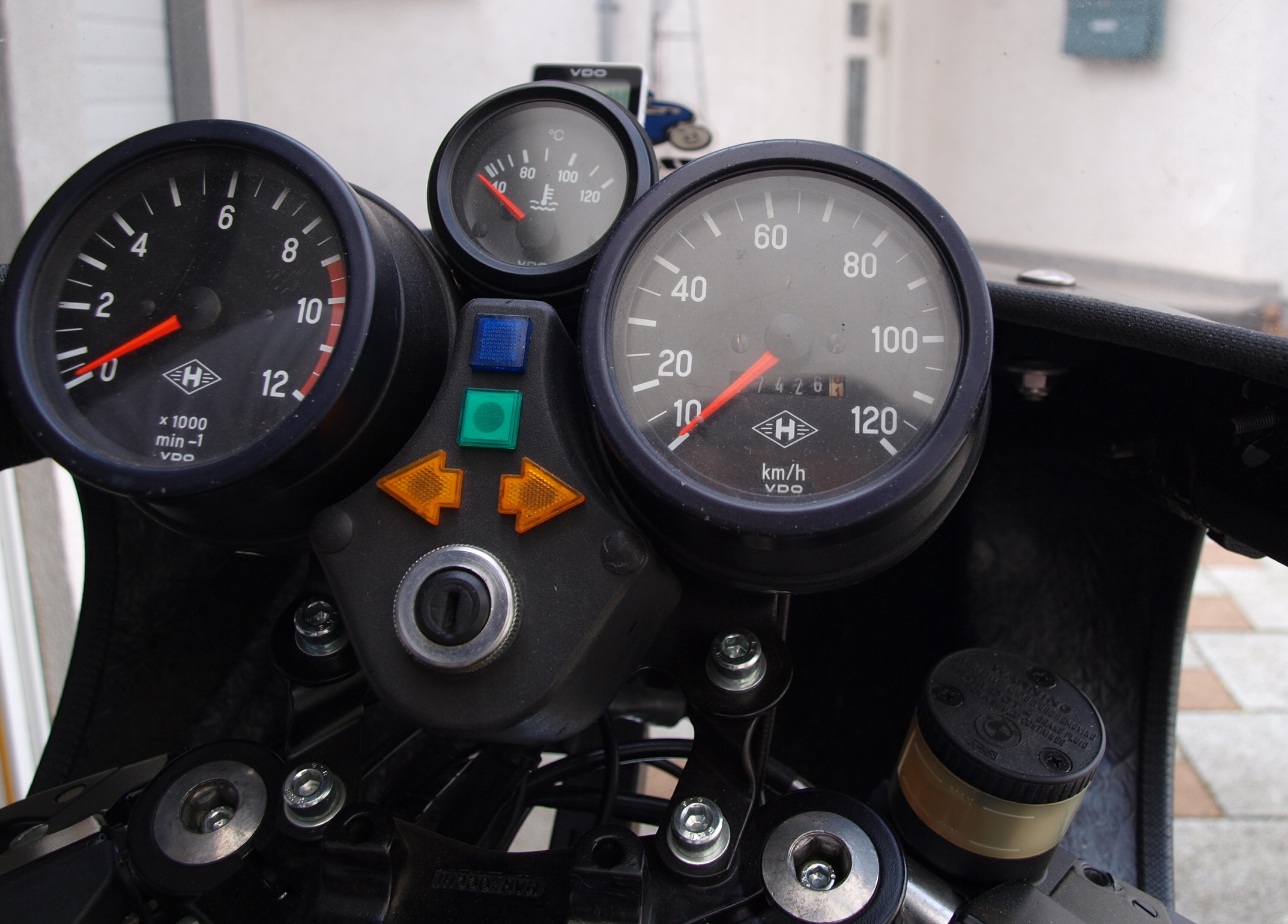

Ja ich habe eine Temperaturanzeige, mit der ich die Kühlwassertemperatur überwachen kann. Parallel dazu prüfe ich ab und zu die Temperatur mit einem Infrarot Thermometer. Die Werte liegen geringfügig auseinander.

Bei meinem Audi A2 hatte ich auch mal im Winter zeitweise den Kühler teilweise abgeklebt, da der Motor nur nach längerer Fahrt auf Temperatur kam.
