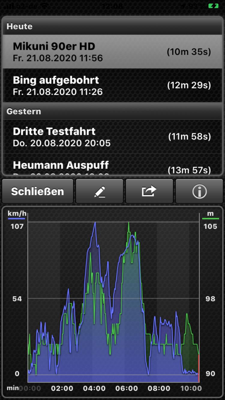

habe noch etwas experimentiert, habe einen aufgespindelten Typ 21 Bing Vergaser ausprobiert und den Mikuni VM 20 mit verschiedenen HD und Clipeinstellungen getestet. Außerdem den Heumann Nachbau des 022er Auspuffs.
Bestes Ergebnis bringt der Mikuni mit einer 90er HD und 2 Kerbe von unten mit dem 022er Auspuff, Motor dreht aus, 9000 1/min.
Leider bekomm ich kein vernünftiges Standgas mit dem Mikuni, erst 3-4000 1/min, dann plötzlich aus. hab die LLGS 1,5 Umdrehungen raus, kann mir da jemand nen Tip geben ? Vergaser ist neuwertig.
LG
Andreas
Edit: Bekomme mit dem Tacho bei Endgeschw. 90 km/h angezeigt, weiß jemand wie ich den Tachoantrieb ändern muss, damit ich ungefähr eine richtige Anzeige habe ?
