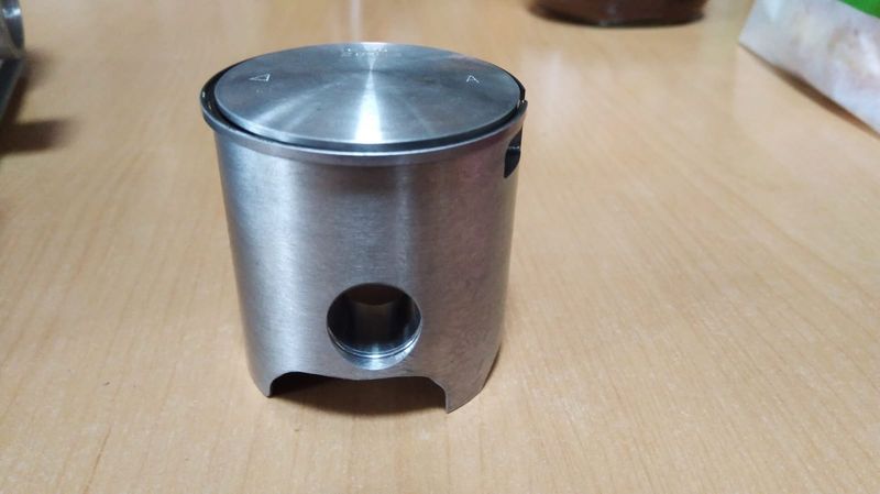

Parmakit bearbeitet.

Su8per,
vielen Dank für die Bilder, da hast du ja einiges gemacht.

Andreas<br /><br />-- 02.11.2019 16:38 --<br /><br />Werde mich aber auf den Übergang Motorblock - Zylinder beschränken, das ist für mich nachvollziehbar. Die anderen Änderungen kann und will ich nicht auf gut Glück machen, da hab ich viel zu wenig Ahnung.

Wenn du die Änderungen am Kolben nicht machst, brauchst du die am Zylinderfuß auch nicht zu machen, da der Kolben die Breite ja nach wie vor reduziert.
OK, verstehe soweit,
aber da lass ich lieber die Finger davon.
Ohne Maße zu haben, mach ich dann lieber nichts.
QK kann ich noch von 1 mm auf 0,8 mm reduzieren.

0,8mm Quetschkante ist sehr riskant bei 48mm Bohrung.

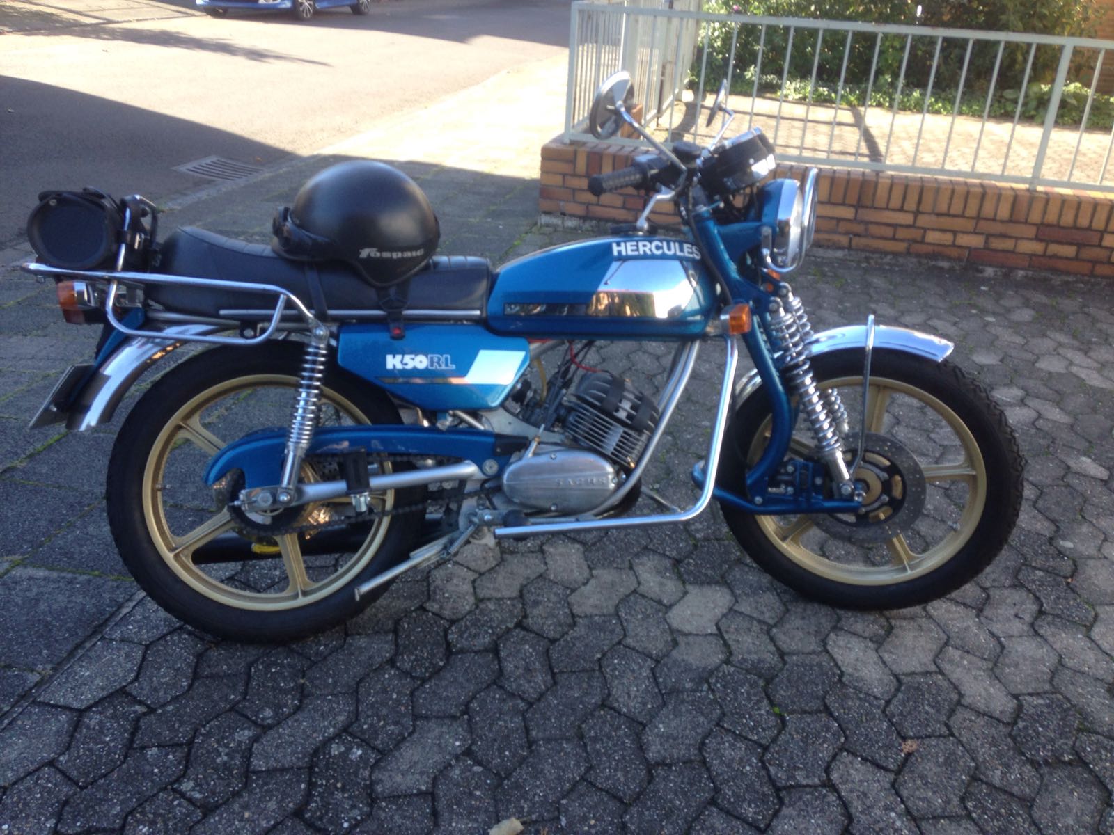

Mit KTM Rädern interessant.
percy":xe2mi1gq schrieb:
Jep.....wegen den Scheibenbremsen.
