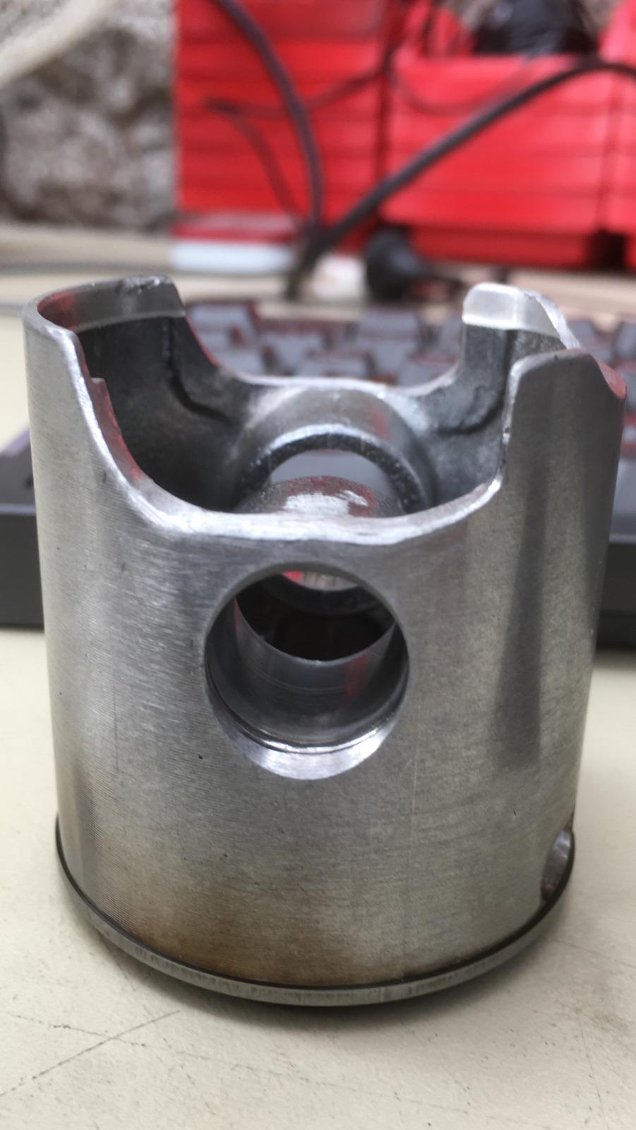

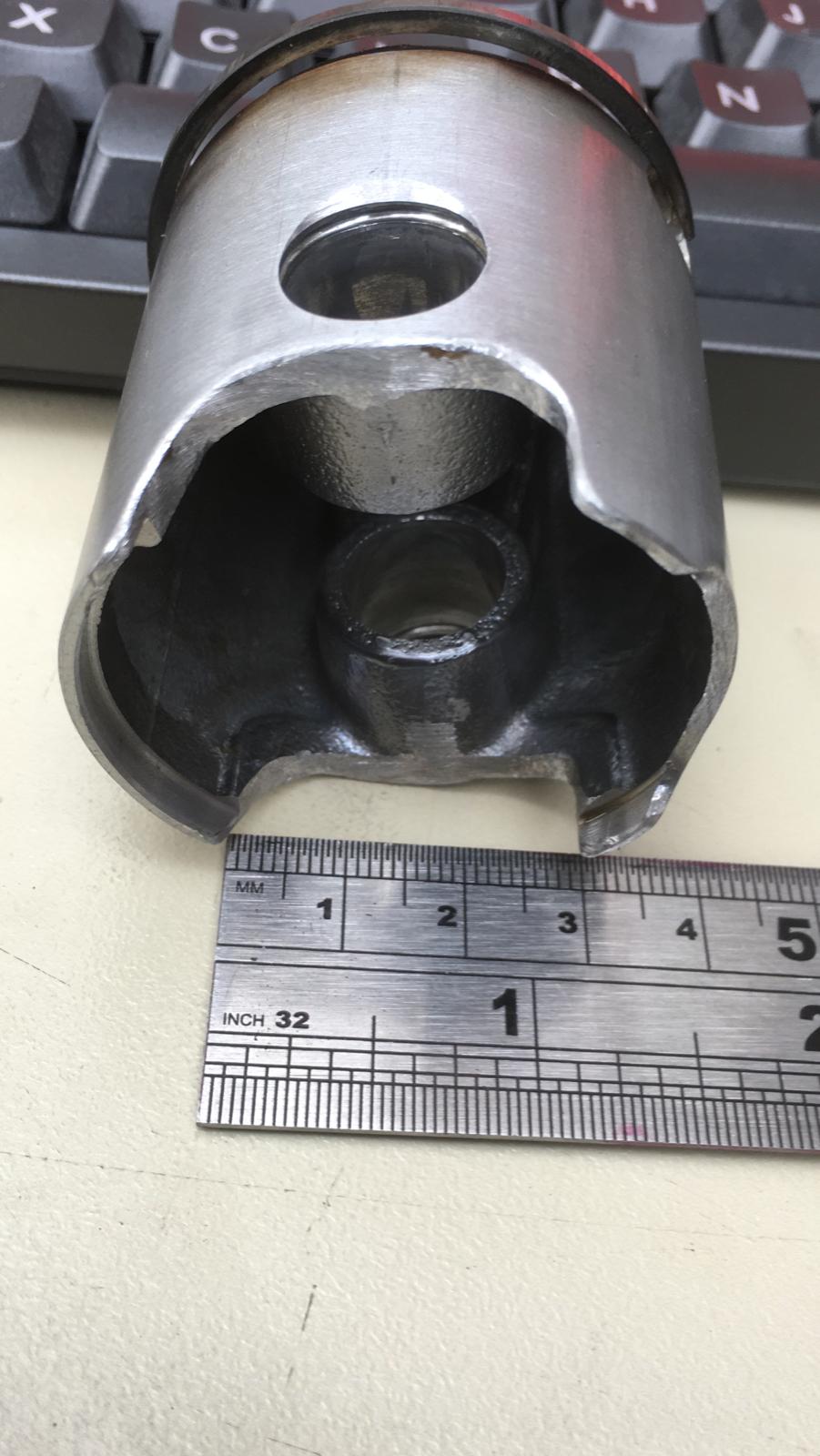

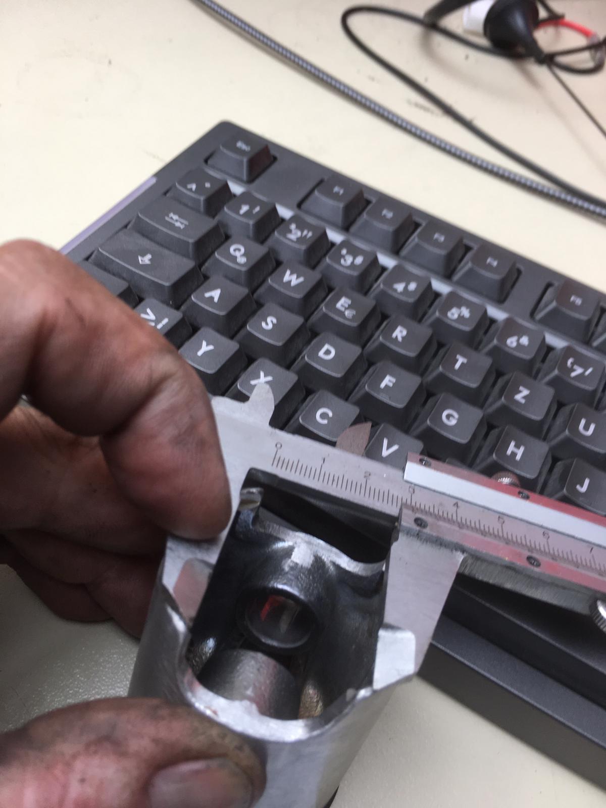

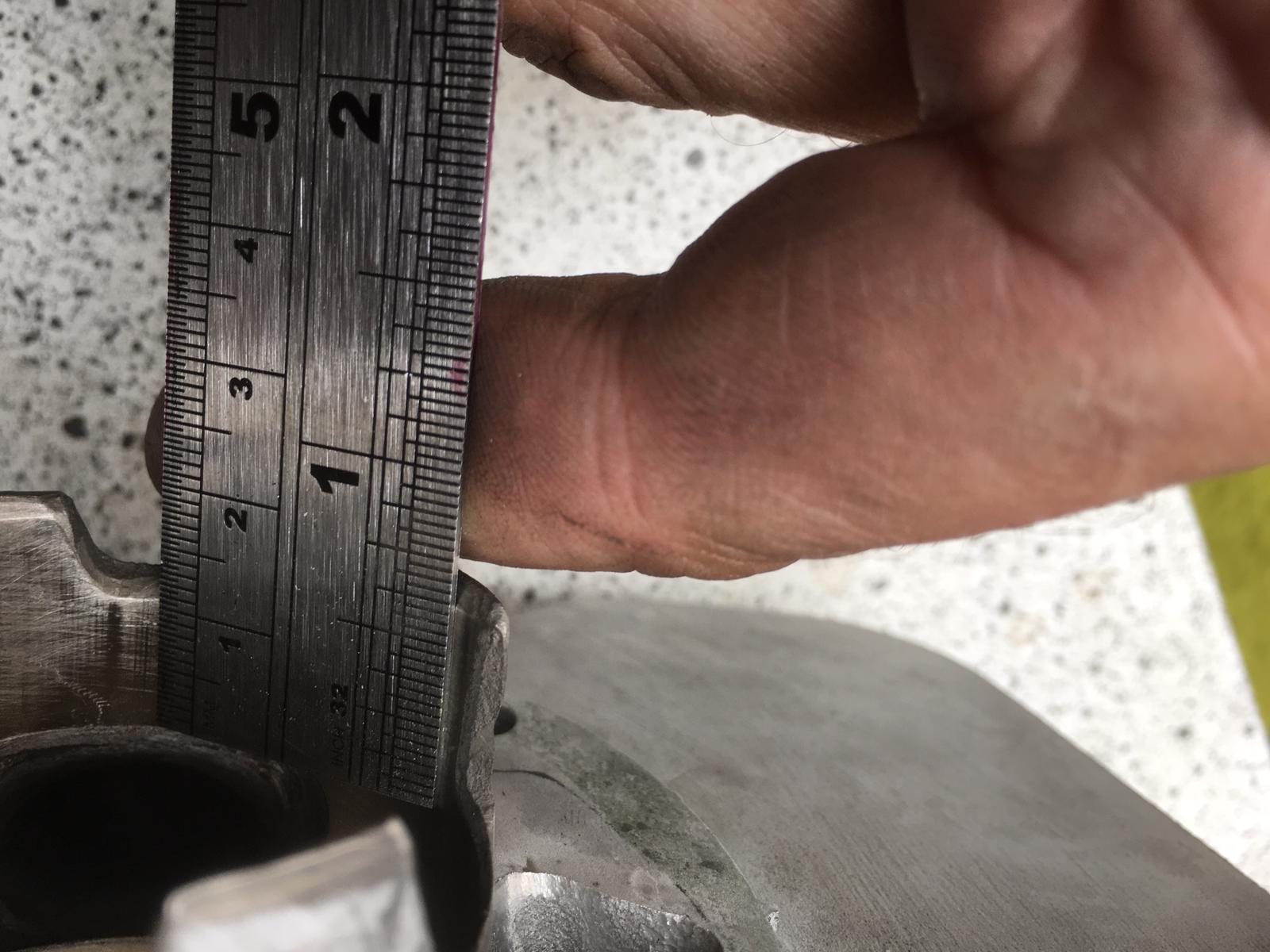

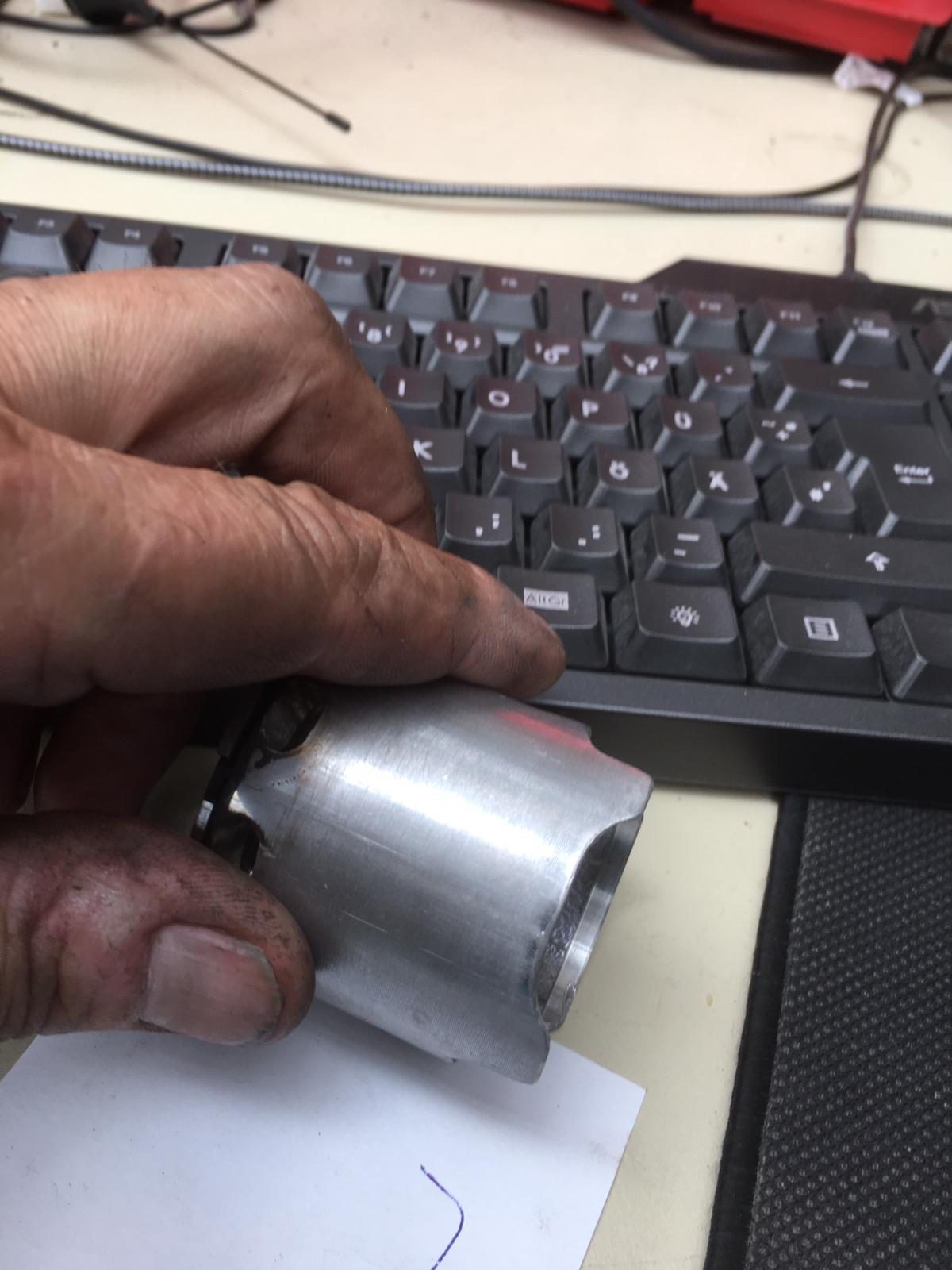

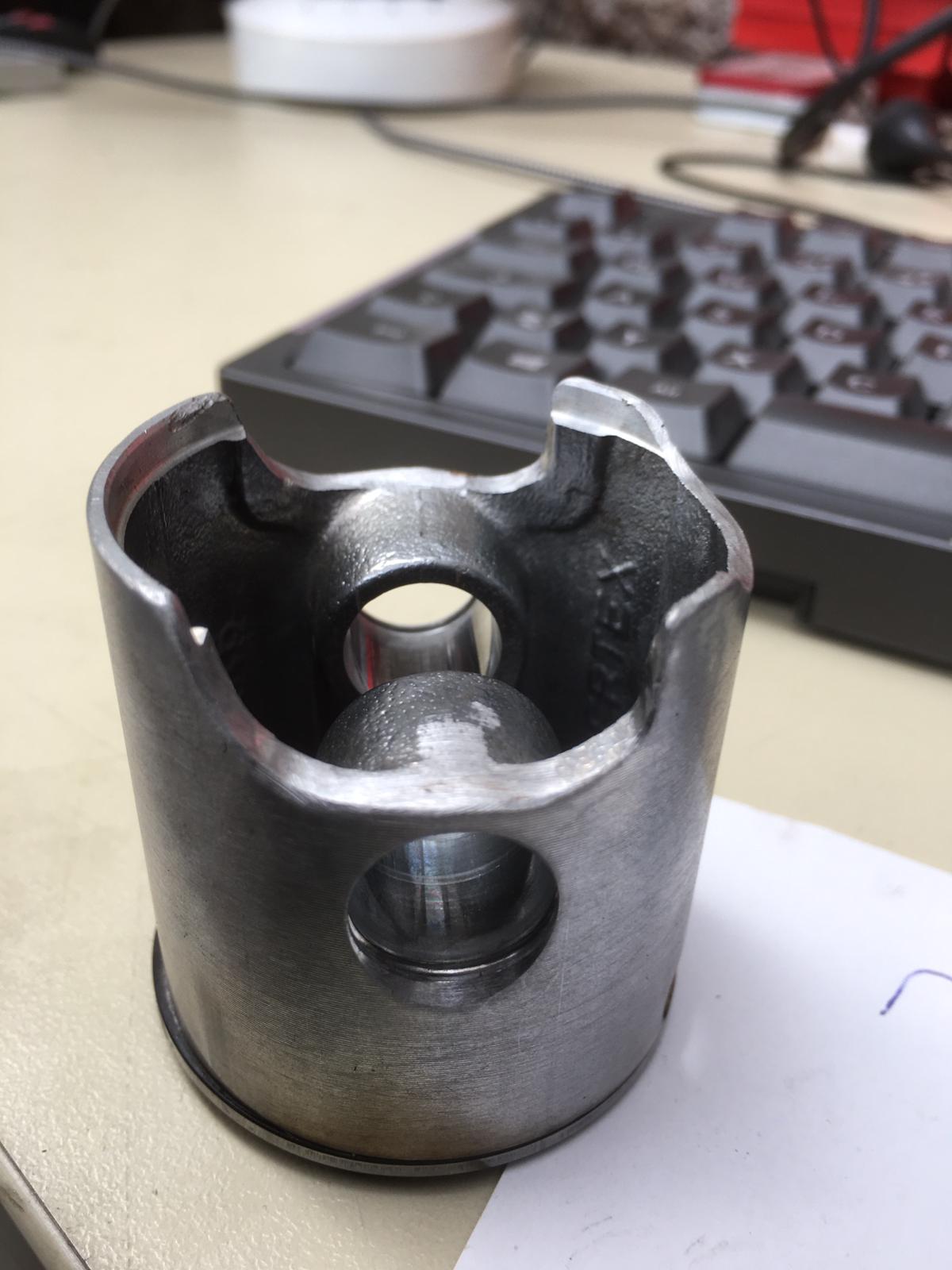

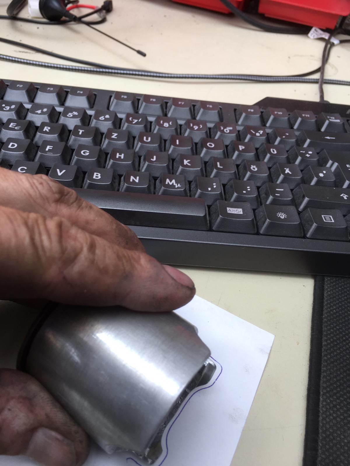

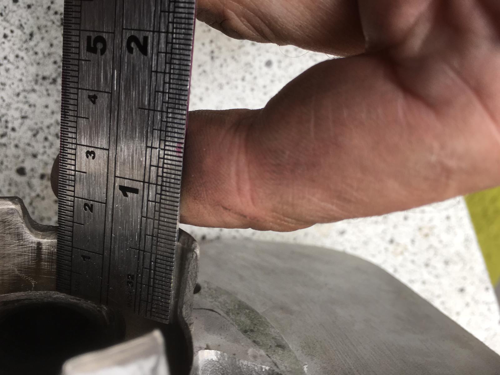

Hatte noch Bilder gemacht<br /><br />-- 16.09.2020 09:02 --<br /><br />Hoffe man erkennt alles,am Zylinder ist Einlassseitig nach unten gearbeitet, Auslass und Überströmer nur entgratet. Hauptsächlich wurde der Kolben bearbeitet, Einlasseseitig ein Fenster 32*5 mm, Seitlich bis Bolzenführung und 30 mm breit.

das hat mir noch der "Zylinderbearbeiter" geschrieben, er kann selbst nicht im Forum schreiben:
Wegen der Zylinder Bearbeitung, da kannst du noch erwähnen daß der Zylinder Fuß auf der Auslass Seite schmäler gemacht ist und die Kanalfenster der Überströmer in der Breite noch 2 mm nach hinten gezogen wurden. Dann habe ich noch die 2 Kolben Fenster in den Kolben gefräst.
