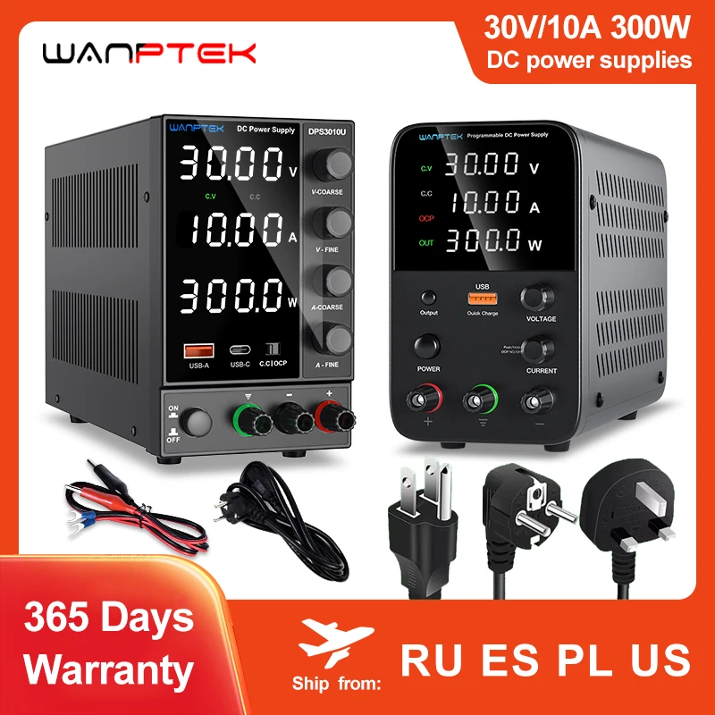

Das ist leider wieder so eine Fehlkonstruktion ohne Akku, wie ich es schon vermutete! An Deiner Stelle würde ich ein Labornetzteil mit 10 Ampere Höchstbelastbarkeit auf 14 Volt Ausgangsspannung einstellen und mit dem Elko (Bezeichnung 31 am Schaltplan) parallelschalten. Plus wird mit dem roten Kabel (RS) verbunden und Minus wird direkt auf Masse angeschlossen. Falls Du noch kein Labornetzteil dein Eigen nennst, könnte ich Dir ein bezahlbares und auch modernes DSP1030U Labor Schaltnetzteil von Wanptek empfehlen.
Für die 50 Euro Schmerzensgeld bekommst Du eine exakt einstellbare dauerkurzschlußfeste Gleichstrom Stromverzorgung von 0 bis 30 Volt Ausgangsspannung, wo Du auch dessen mamimale Stromstärke von 0 bis max. 10 Ampere stufenlos begrenzen kannst! Falls sich irgendwo ein Kurzschluß versteckt, erkennst Du das sofort an der Anzeige vom Amperemeter und Spannungsabfall am Voltmeter.
Selbstverständlich kann man sich auch etwas Kleingeld sparen und lange Zeit planlos nach dem möglichen Fehler suchen.
PS: So ein Netzteil ist auch sehr praktisch nach der Installation von neuen Kabelbäumen, wenn man verzweifelt nach möglichen Fehlern sucht. Denn man muss keinen Motor starten, benötigt keine Batterie und kann auch dauerhaft gefahrlos auf mögliche Kurzschlüsse draufschalten, ohne dass dabei Sicherungen durchbrennen oder Leitungen zu qualmen beginnen!
