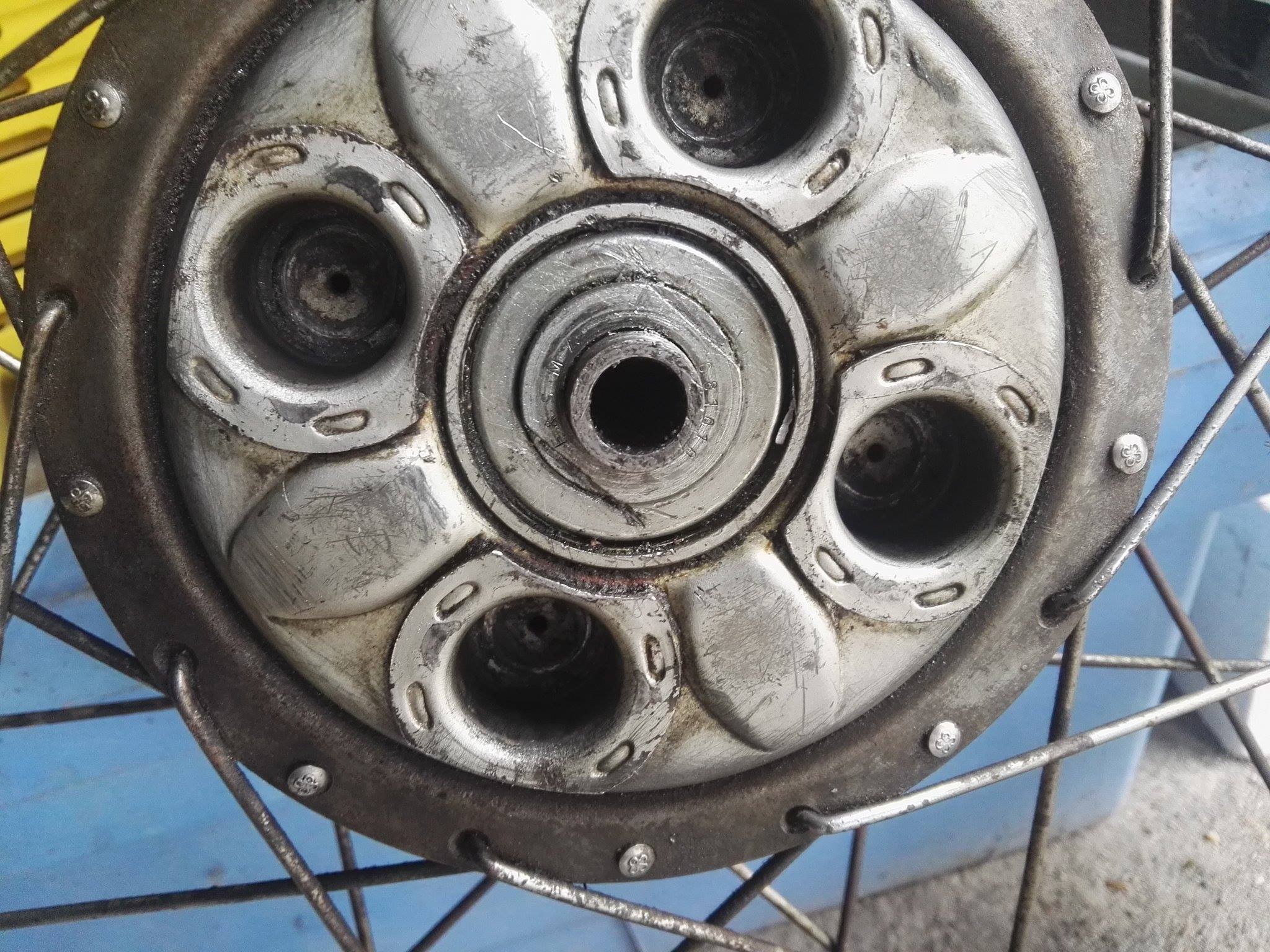

Grüße zusammen,
hab mir vor kurzem eine Mk 3 x gekauft und nun kommen so langsam die Problemstellen zum vorschein.
Als ich bemerkte das der Bremsteller locker war wurde es zeit die Nabe auseinander zu nehmen.
Dabei musste ich leider verstellen das alles ziemlich verschlissen war und ziemlich zusammen "gefuttelt" ist.
Mein Problem ist jetzt das ich aus der Nabenhülse die Konusbüchse mit den Kugellagern nicht zerlegt bekomme, die Büchse sitzt bomben fest und es dreht sich nichts, zu dem sind die Gewinde beidseitig fertig und ich müsste das komplette teil erneuern.
Die Büchse hat ne SW 22, bekomme auch einen abgeschliffen Schlüssel recht gut angesetzt, aber bevor die Hülse sich löst, verformt sich der Schlüssel...
Ich stehe etwas auf dem Schlauch und weiß nicht mehr so recht weiter, kann auch sein das ich irgendwo einen Denkfehler habe?
Hänge auch direkt Bilder dran, hoffe mir kann jemand helfen.

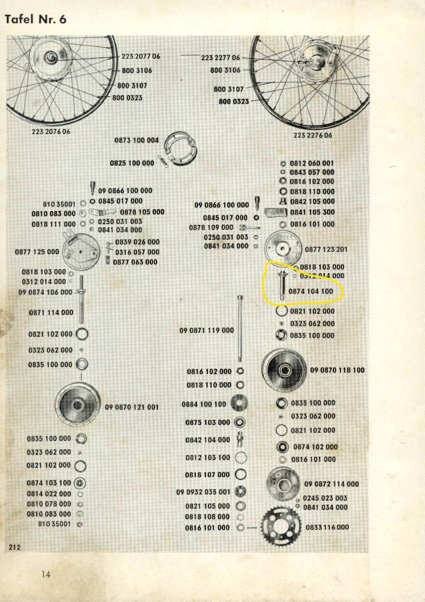

(Auf den Zeichnungen hat die Büchse nicht an beiden Seiten ein Gewinde?! =/ )
Gruß Robin

Guten Morgen,
lässt sich das Rad auf der Achse noch drehen? Wenn nicht, spann doch den Konus im Schraubstock ein und drehe das ganze Rad. Da kannst du mehr Kraft übertragen als mit dem Konusschlüssel.
David

viewtopic.php?f=6&t=14432<br /><br />-- 31.07.2017 09:19 --<br /><br />Normalerweise ist der Gegenkonus, das ist der Konus auf Bremsseite ohne Aufnahme für einen Konusschlüssel, auf die Bremsankerplatte gekontert. Man löst das ganze, indem man den Stellkonus auf der gegenüberliegenden Seite mit dem Konusschlüssel kontert, und die Bremsankerplatte samt Konus dreht.
Somit hast du keinen Denkfehler, sondern "nur" das Problem, das die Bremsankerplatte bereits ab ist, der Rest aber trotzdem fest ist...

Den Konus zu lösen wenn die Bremsankerplatte noch montiert ist, ist eine gute Idee, allerdings packt das Gewinde auf der Seite nicht mehr :? ..
Im Schraubstock einspannen kann ich mal versuchen, kann mir aber nicht vorstellen das ich nen ordentlichen Punkt zum spannen finde.
Die Achse läuft eigentlich gut, so wie ich es in Erinnerung habe.
Der konus muss sich doch in der Nabe auch drehen können, deshalb hab ich der Achse keine Beachtung mehr geschenkt und wollte mich direkt an die Lager begeben :D
Der einzige Punkt zum Spannen der mir einfällt ist der Stellkonus selbst, da wo du mit dem 22er Schlüssel ran gehen würdest.
Hmm ich versuchs heute Abend mal und berichte dann.
Soweit schon mal vielen dank!
Nabend, im Schraubstock spannen ging garnicht.
Bestelle mir mal nen vernünftigen konusschlüssel und versuche es damit..
Löst sich nichts, alles bomben fest :|
Grüße

Hab mir ne Liste gemacht mit Originalen Zeichnungsnummern, damit kann ich mir aber glaube ich den ****h abwischen. Finde ja garnichts online :lol: ...
