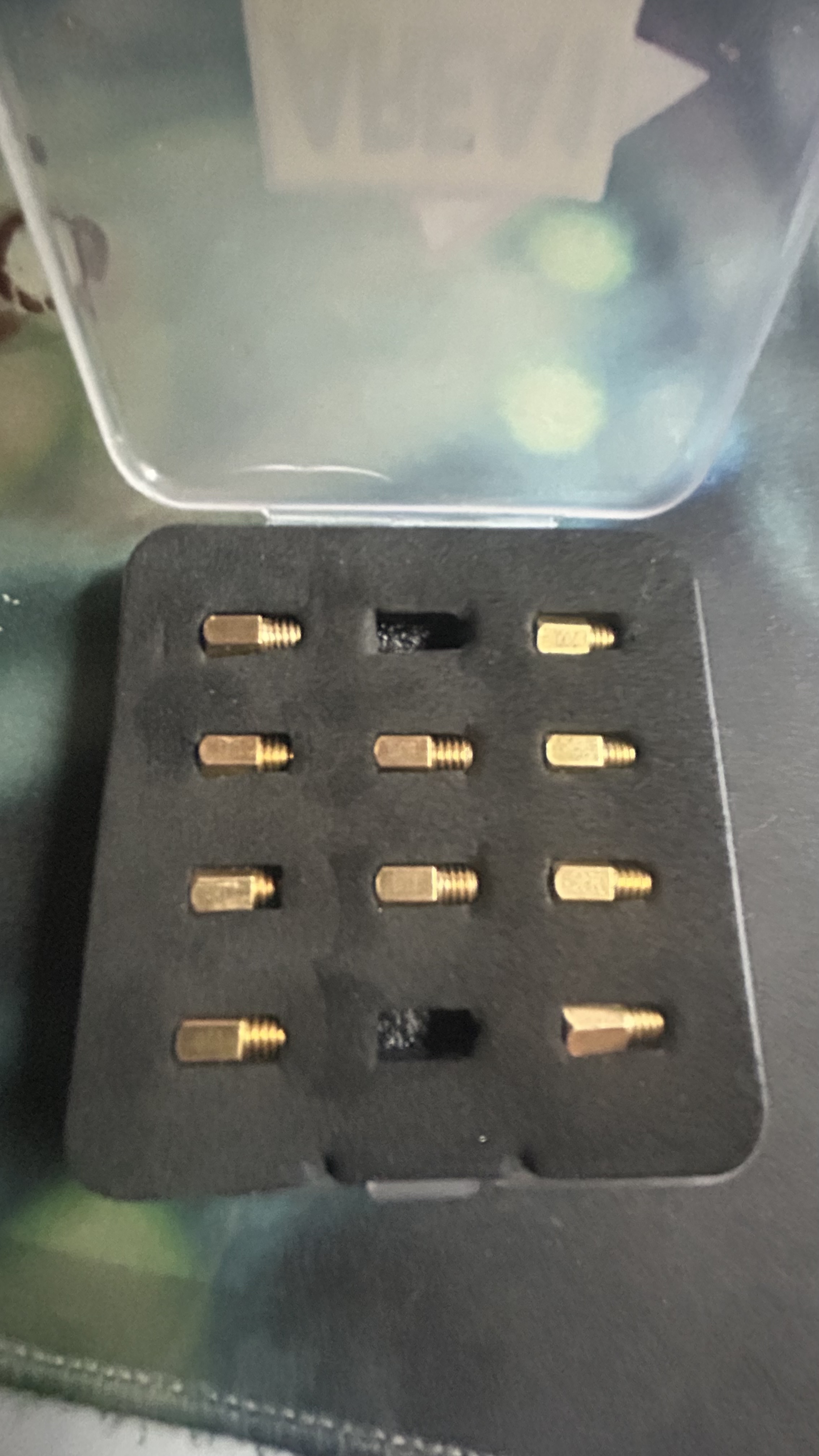

Ich weiss leider nicht wie hilfreich das ist das sind aber die Düsen und der Auspuff der verbaut ist
