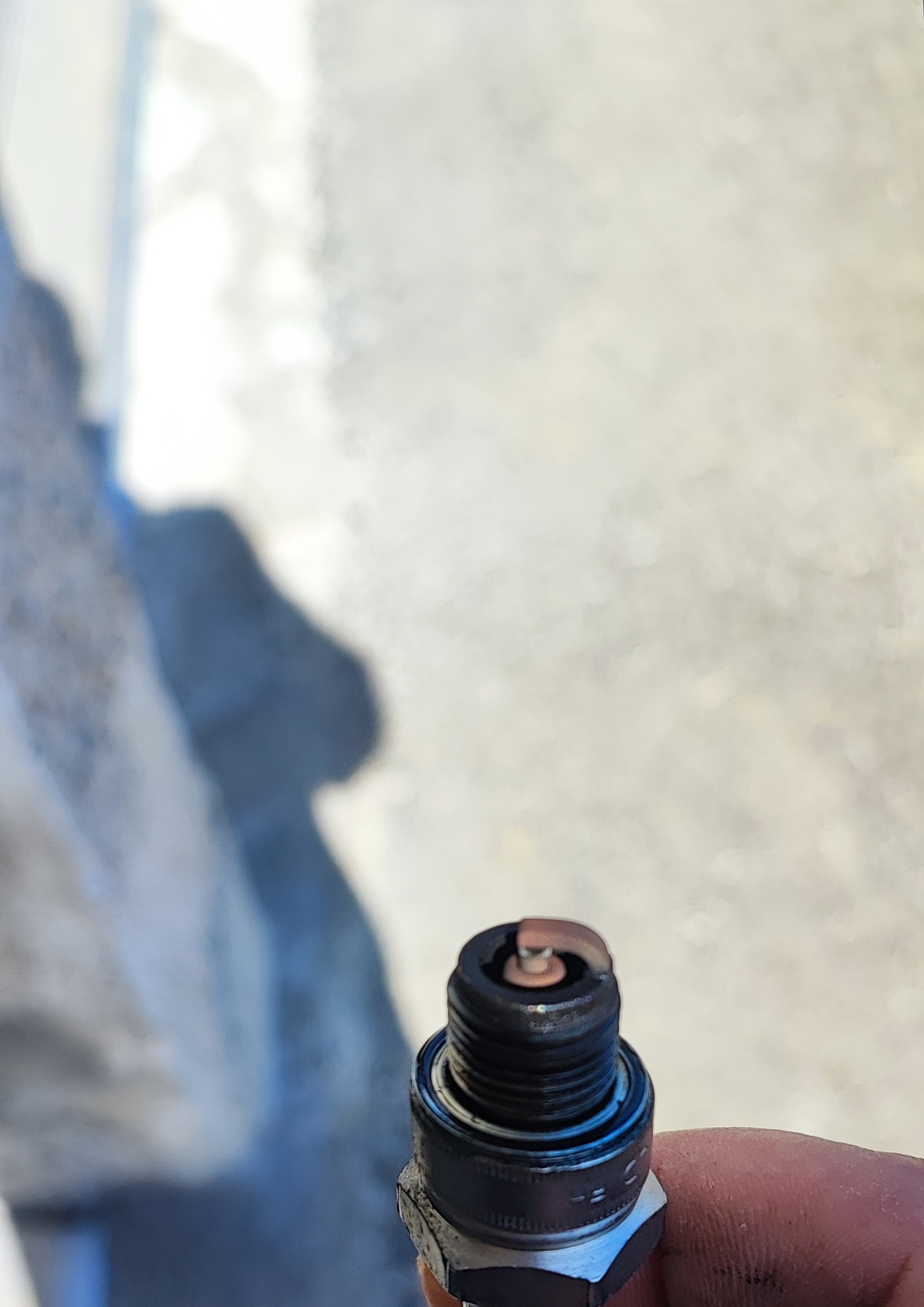

Jetzt les ich in den älteren Beiträgen von den Einstellungen vom Mikuni VM 20 151.Wie wäre hier die beste Einstellung für mein Setup?
Der Clip von der Düsennadel hängt jetzt mittig. Düse hab ich eine 90er drinnen. Sie läuft auch gut, außer wenn der Motor kalt ist. Da dauerts ca. ne Minute bis sie das Gas annimmt. Ansonsten läuft sie gut. Sie raucht halt stark.
Setup: Original Luftfilterkasten mit NTS Filter.
Auspuff ist neu
JAMARCOL Auspuff 32mm für Hercules Sachs 50S K50​
Mischung 1:25 Meguin Öl 2t teilsynthetisch API TC, ISO L-EGC, JASO FC, TISI Flammpunkt 110 Grad
Gruß Christian
Zündkerze Denso W22FS-U

Das ZK-Bild sieht gut aus. Dein Rahmen hat im Vgl. zu den späteren Rahmen einen anderen Rahmendurchlass zum Luftfilter. Damit habe ich leider keine Erfahrung. Zündkerze würde ich auf eine 24er Denso gehen.
Wenn die Gasannahme, der Leerlauf und die Drehzahl nach oben hinaus i. O. sind, passt das doch.

Nein. So gesehen läuft sie super. Wollte nur mal fragen wegen der Düsennadel Position ob mittig passt.
