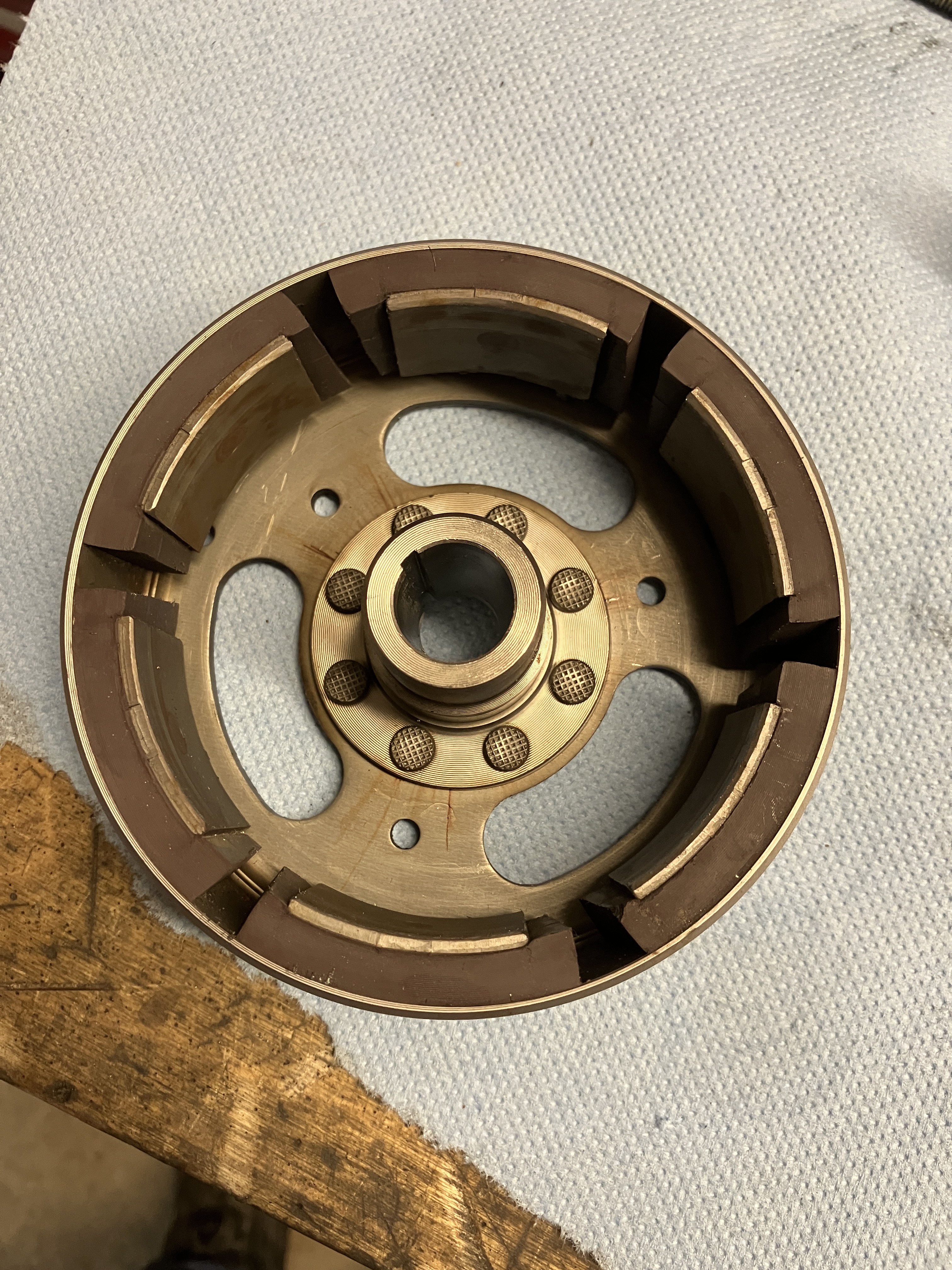

muss den Thread leider nochmal ausgraben weil das Problem immer noch nicht behoben ist.
Moped gehört einem Freund und stand jetzt seitdem mehr oder weniger rum weil sie nie vernünftig lief. Jetzt will ich mich dem Problem nochmal annehmen.
Vergaser passt mittlerweile, springt auch super an aber die Zündung lässt sich einfach nicht korrekt einstellen.

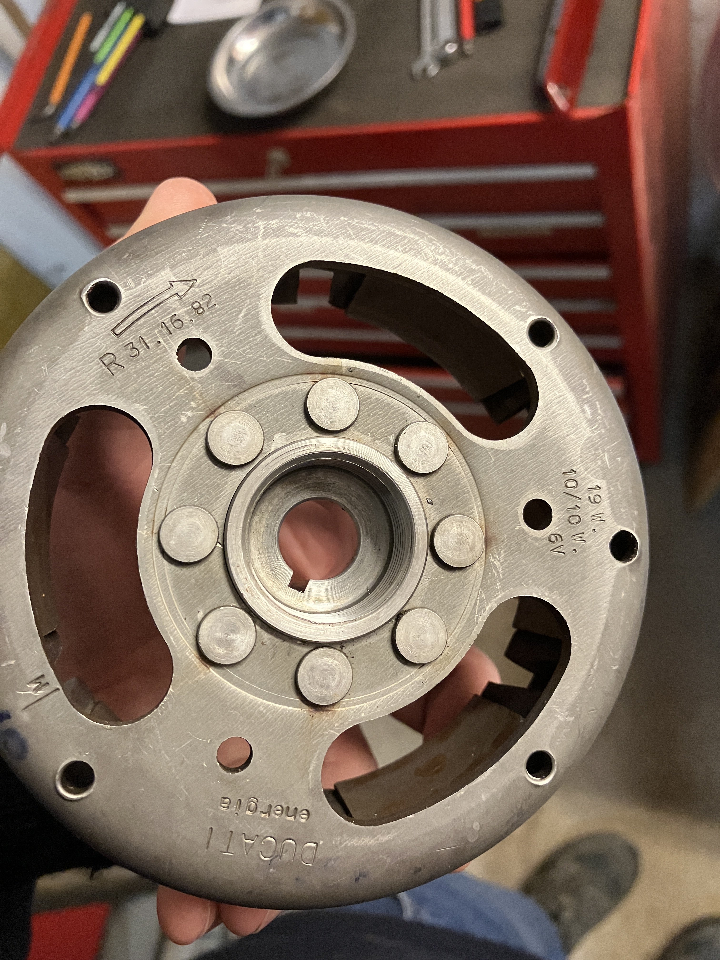

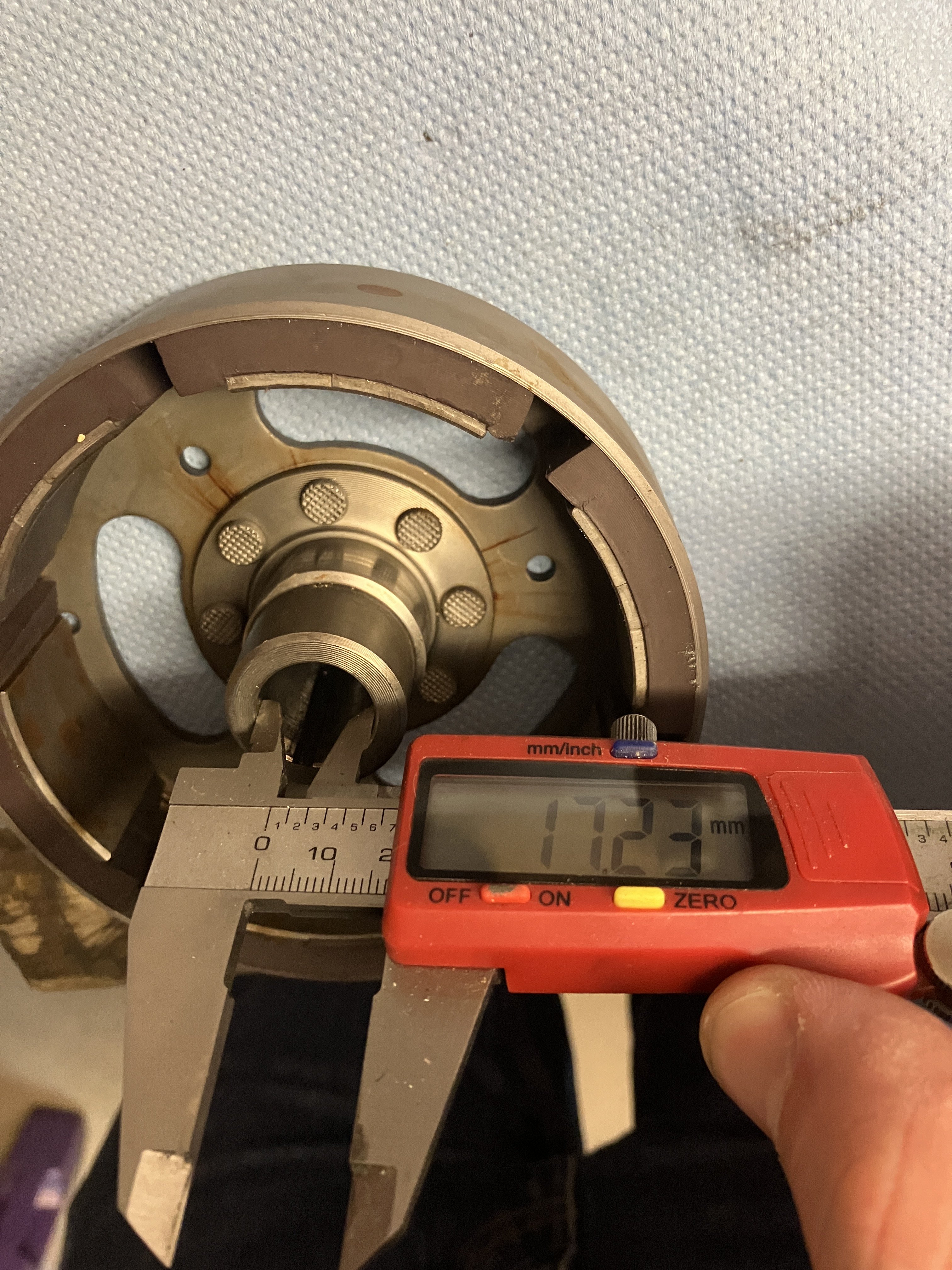

Ich denke dass das Problem am Polrad liegt.
Kann hier vllt mal jemand vergleichen ob das Polrad überhaupt passt?
Wenn ich im Internet schaue finde ich hier überhaupt kein vergleichbares Polrad für die KX5. Ich verstehe immer noch nicht warum bei mir schon die M Markierung auf dem Polrad exakt mit dem OT übereinstimmt. Hier sollte doch der ZZP sein und dann würde es auch perfekt mit der Grundplatte zum einstellen gehen.
Habe auch nochmal einen anderen Unterbrecher bestellt zum testen.
Ansonsten sehe ich wirklich nur noch die Möglichkeit Polrad ohne Keil zu montieren.
Grüsse
Sebastian

Polräder gekennzeichnet mit Ducati U31.16.82 ,oder ZEM 31.16 82 kenne ich für die KX 5.
Ankerplatte auf Markierung anschrauben.
Du musst als erstes dein o.T ermitteln .Messuhr ,oder Zündeinstellehre benutzen.
Dann Markierung am Gehäuse und Polrad vergleichen .Wenn es nicht passt neue Markierung anbringen.
Kolben steht auf o.T ,dann gegen die Drehrichtung des Motors auf den vorgeschriebenen ZZP drehen.Markierung M am Polrad setzen.
In Drehrichtung rechts ,ab Markierung M fängt der Zündkontakt an zu öffnen,bei o.T ist der Kontakt ca.0,40 mm auf. Siehe Zündeinstellung KX5.
