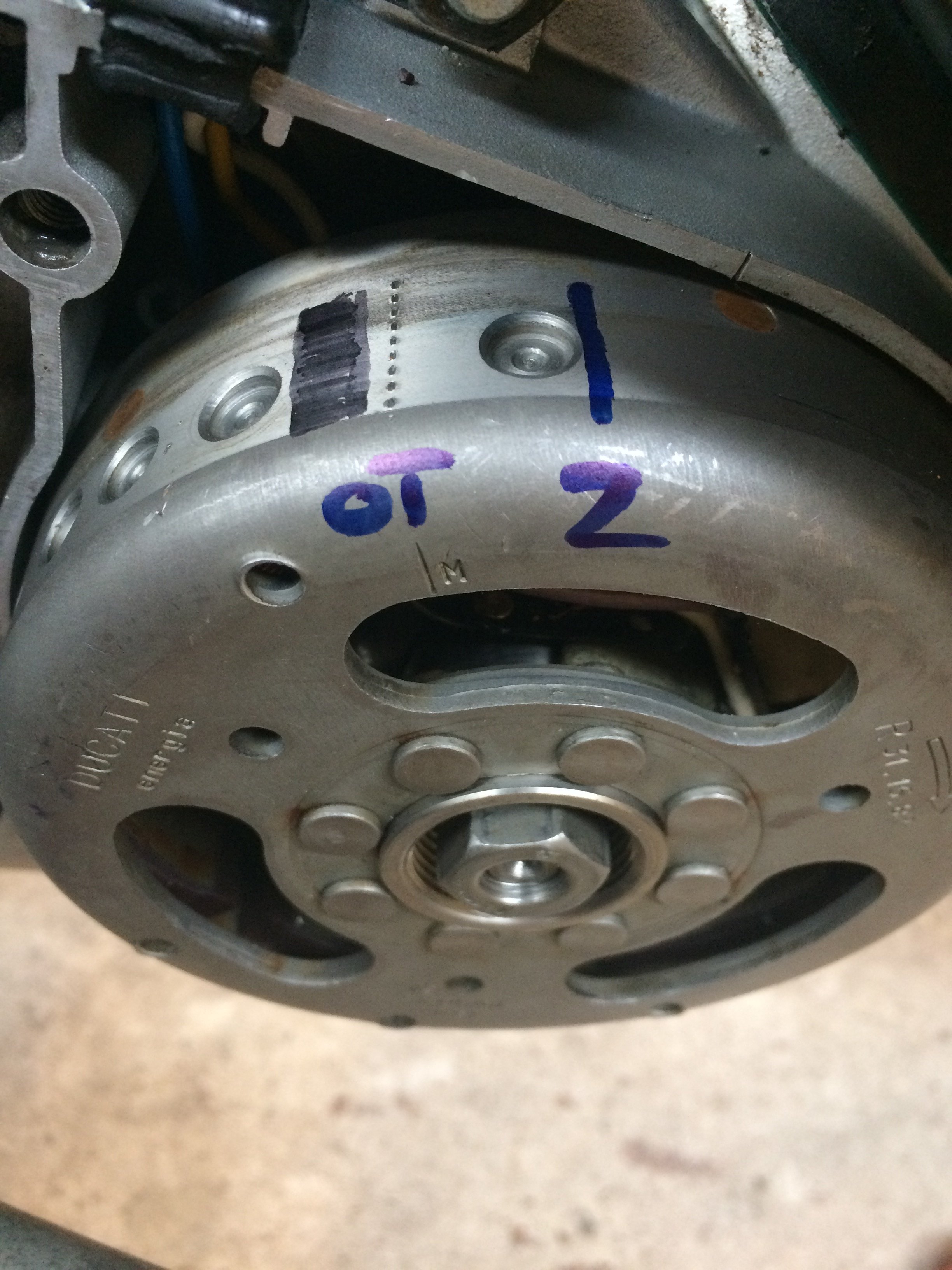

Konnte mir dann nen baugleichen Vergaser leihen von dem ich weiß das er funktioniert und hab erstmal diesen eingebaut: damit lief die Kiste schonmal, hab dann aber gemerkt das die Zündung maximal verstellt ist. Verbaut ist eine Unterbrecherzündung von Ducati (siehe Fotos).

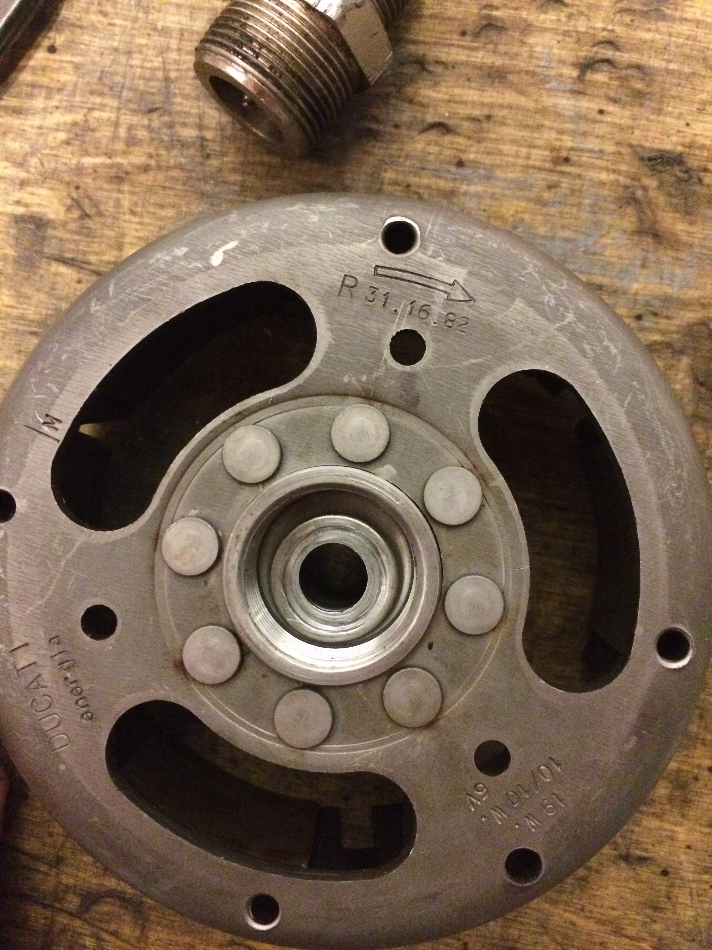

Das Problem fängt damit an, das die Markierung am Polrad schon absolut falsch ist. Die M - Markierung sollte doch normal dem Zündzeitpunkt entsprechen? Bei mir entspricht diese Markierung dem OT. Den Zündzeitpunkt (1,2mm vor OT) hab ich mit der Messuhr gemessen und entsprechend auf dem Polrad mit Z markiert (siehe Foto). Die Schwarz markierte Fläche ist der Bereich den ich durch einstellen hinbekomme (Zeitpunkt wo der Unterbrecher gerade öffnet). Sprich er zündet immer erst nach OT. Dementsprechend läuft die Mühle auch.. dreht bis maximal 6000rpm und null Leistung.
Ich hab alles Probiert wie hier schon öfter beschrieben, d.h. Grundplatte auf Mittelstellung dann Unterbrecher abstand eingestellt, dann ZZP durch verdrehen eingestellt, aber ich komme nicht annähernd in die Nähe der Z- Markierung.

für mich sieht das so aus, als ob die Grundplatte verdreht eingebaut ist.
Bau die mal ein Langloch gegen den Uhrzeit gedreht ein.
Der Stator bzw. die Grundplatte ist NICHT verdreht eingebaut.
ich hatte neulich auch einen Vergaser mit einem Überholsatz wieder fit machen wollen. Problem war, daß der neue Schwimmer in der obersten Position schon innen am Vergasergehäuse anstand, das Ventil aber noch gar nicht geschlossen hatte. Hat also nicht gepasst das neue Zeug, und der Vergaser läuft über. Nur so eine Idee.
Gruß Tobias
Das drehen wäre dann aber trotzdem eine Lösung des Problems.
Dann muß ja das Polrad falsch sitzen. Ist eventuell der Keil abgeschert?
Das Drehen würde die Symptome vielleicht (vielleicht!!) beheben, nicht jedoch die Ursache. Die Ducati-Zündung ist richtig verbaut. Den ZZP kriegt man hin. Eventl. ist ein falscher Unterbrecher verbaut, das Klötzchen abgenutzt o. ä.
Ggf. den Zündzeitpunkt über einen Unterbrecherabstand von 0,6 mm hinbekommen.
Richtig ist: Keilnut muss mit Scheibenfeder belegt sein. Den OT richtig rausmessen, am besten mit Meßuhr. Dann den ZZP einstellen, wie oben schon erwähnt, ggf. mit größeren Abstand Unterbrecher. Oder kleiner, je nachdem.
Vergaser: Schauen ob ein Benzinfilter verbaut ist, ggf. nachrüsten. Schwimmer in eine etwas andere Stellung bringen, kürzerer Hebelweg für Ventil ist u. U. von Vorteil.

Grundplatte um ein Langloch versetzen klappt nicht, bzw. kann dann nur mit zwei Schrauben fixiert werden, weil die dritte an der Stelle wäre wo sonst der Kondensator sitzt - da ist kein Langloch vorgesehen.

Der Unterbrecher sollte aufjeden fall passen. Mit dem org. Unterbrecher ließ sich auch nur der gleiche Bereich einstellen wie mit dem neuen.
Habe jetzt einen Unterbrecherabstand von 0,6mm eingestellt, damit komme ich jetzt ca. auf 1,1mm vor OT (mit Messuhr gemessen), läuft damit auch deutlich besser, nimmt im Stand viel besser das Gas an und dreht wesentlich schneller hoch, auch über die 6000rpm.

Ich habe mir mal das Bild zwei mit der Grundplatte angeschaut. Der Zündkontakt sieht nicht extrem abgenutzt aus. Oberen Totpunkt ,wie oben schon beschrieben ermitteln.Dann den Kontaktabstand bei o.T auf ca.0,4 mm einstellen.( dieser Wert ist aber nicht zwingend ,wie Holger das schon angedeutet hat) Zündzeitpunkt 1,3 mm+-0,3 mm vor. o.T . Ich habe das Gefühl ,das wenn ich das Bild der Ankerplatte betrachte,das die Zündung recht spät steht. Stelle sie mal auf 1,5 mm v.o .T.
Fehler beim Handling Zündung einstellen ,nicht ausschließen.
Den Vergaser sollte man wohl auch hin bekommen. Das gibt es auch Hilfestellung Sachs und Bing Power.
Ist das Polrad schon mal erneuert worden? Einstellmarkierungen kontrollieren, wenn es nicht passt neu festlegen.
Die 1,5 mm v.o.T nur mal versuchen, etwas später 1,2 mm ,1,3 mm kann man gut nehmen.
Sorry ich habe mich mit der Drehrichtung vertan : Habe geschrieben :Ich habe das Gefühl ,das wenn ich das Bild der Ankerplatte betrachte,das die Zündung recht spät steht.
Unteres Langloch neben der schwarzen Spule ist nicht wohl nicht mehr viel Platz nach links in Richtung früh zu drehen.

Genau das ist mein Problem das ich mit den Langlöchern nur sehr spät Zündung (nach OT) einstellen kann. Mit den 0,6mm Unterbrecherabstand wie von Holger vorgeschlagen komm ich jetzt aber ca. auf 1,1mm v.OT was schonmal deutliche Verbesserung gebracht hat.
Ich vermute fast dass das Polrad schonmal getauscht wurde. Woher könnte sonst eine so große Abweichung der Markierung kommen?

Wenn die Zündung ansonsten okay ist, dann kannst du auch das Polrad leicht verdreht auf der Kurbelwelle montieren.
Der Keil dient ja nur als Positionierhilfe und nicht zur Momentübertragung.
Alternativ gibt es auch Keile mit Versatz.
Keile mit Versatz und Einstellhilfe /Passfeder weg lassen,finde ich in der Summe schwieriger zu händeln.
Das Problem kann man zu 100% lösen und einfacher.
