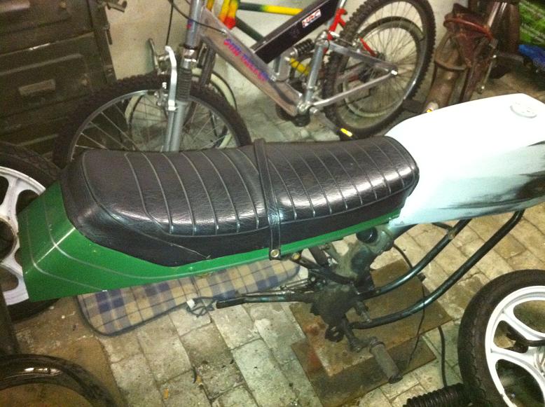

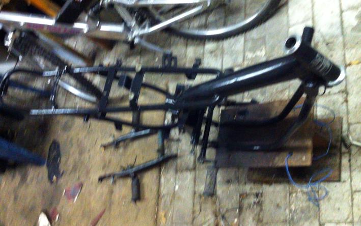

Am Wochenende ein wenig weiter gekommen.
Neue Sitzbank ist da, und mit relativ wenig veränderungen sitzt die schon recht gut. Rahmen hab ich nur gestrichen, den schleife ich nochmal leicht an, und dann kommt klarlack drauf.
Ansonsten einfach Bilder angucken.
Hat jemand noch ein Supra4gp Rücklicht? Oder kann mir jemand sagen, warum die oben Orange sind? da werden doch wohl keine blinker drin sein oder?
Gruß Thomas

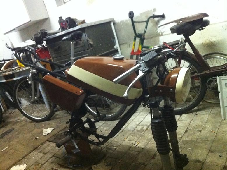

Schwinge hab ich heute auch schwarz gemacht. Ansonsten ist heute endlich der Tank "fertig" geworden, es fehlen aber noch Aufkleber, die ich wohl anfertigen lassen muss.
Nur mal Fotos vom Tank, hab ich kurz auf den Rahmen gelegt um zu sehen wie der wirkt, vom optischen her, auf den Bildern ist aber noch kein Klarlack drauf, weil ich kurz am zweifeln war, ob ich den so lasse oder wieder anschmiergel und den Streifen über den Tank ziehe, so wie bei dem Schutzblech. Auf dem Rahmen gefiehl er mir dann aber doch.
Den Lampenring hab ich heute doch noch mal runter genommen, neu angeschliffen, lackiert und Klarlack drauf, die fehlerhaften stellen sind nun weg, und er glänzt auch etwas mehr wie zu vor.

Heute ein bischen gemacht, Tankrettungsversuch No. 1 = muss noch Klarlack drauf, dann weiß ich ob es was geworden ist. Schutzblech hinten Lackiert(auch zweifarbig), Seitenteile und Lampenhalter.Bilder folgen, vielleicht kann ich morgen noch mal dabei.
Wenn die letzten Teile kommen und ich das Rücklicht bekomme geht steht der Fertigstellung nichts mehr im Wege.
Gut die Dämpfer hinten noch, aber vermutlich mache ich die erst Anfang 2012. Bei ebay hab ich gut erhaltene von ne GT gesehen, aber sind die für das Gewicht ausgelegt? In ausnahmefällen könnte es vorkommen das ich jemanden hinten mitnehme.
Thomas
Ach ja,
was würdet ihr mit den Seitenblechen machen. Ich hab die originalen der KX genommen. Tank und Seitenverkleidung der Supra 4GP wurde mir schlicht weg zu teuer.
Bis jetzt sind die einfach nur braun... Bin am überlegen ob ich die so lasse oder auch noch was mit beige mache. Ideen sind immer gut ;)

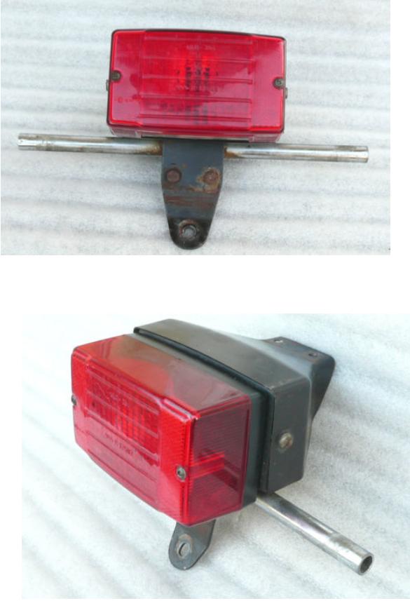

Anbei ein Bild vom Rücklicht. Wie ich das einsetze weiß ich noch nicht, aber sowas fällt mir eh immer erst beim "machen" ein.
