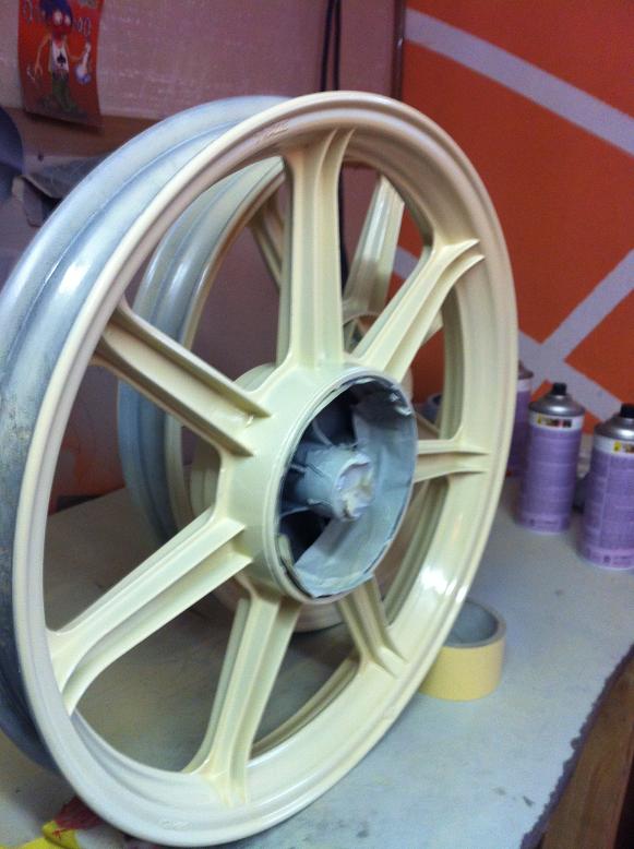

Sooooo Foto von gestern und meinen neuen Felgen....
Mein Tipp, wer das Geld hat zum Strahlen/Pulverbeschichten sparrt viel Nerven.
Alleine 2 std. pro Felge geschmiergelt!
Zum k*****.
Aber für Sprühdosenlack bin ich sehr zufrieden.

|||Reinigen, schleifen, fein schleifen, reinigen, grundieren, feinschleifen, reinigen, 2x Lackieren, 2x Klarlack||| Das ganze bei ca 15-20°C Raumtemp und die Ergebnisse sind vorzeigbar.
Wie schon gesagt, die Felgen hätte ich liebendgern weg gegeben zum Strahlen/pulvern, aber da fehlt mir halt das Geld bzw. ist es mir auch nicht wert. Die muss nicht 100% werden, aber 90% sollten es schon sein :lol:
