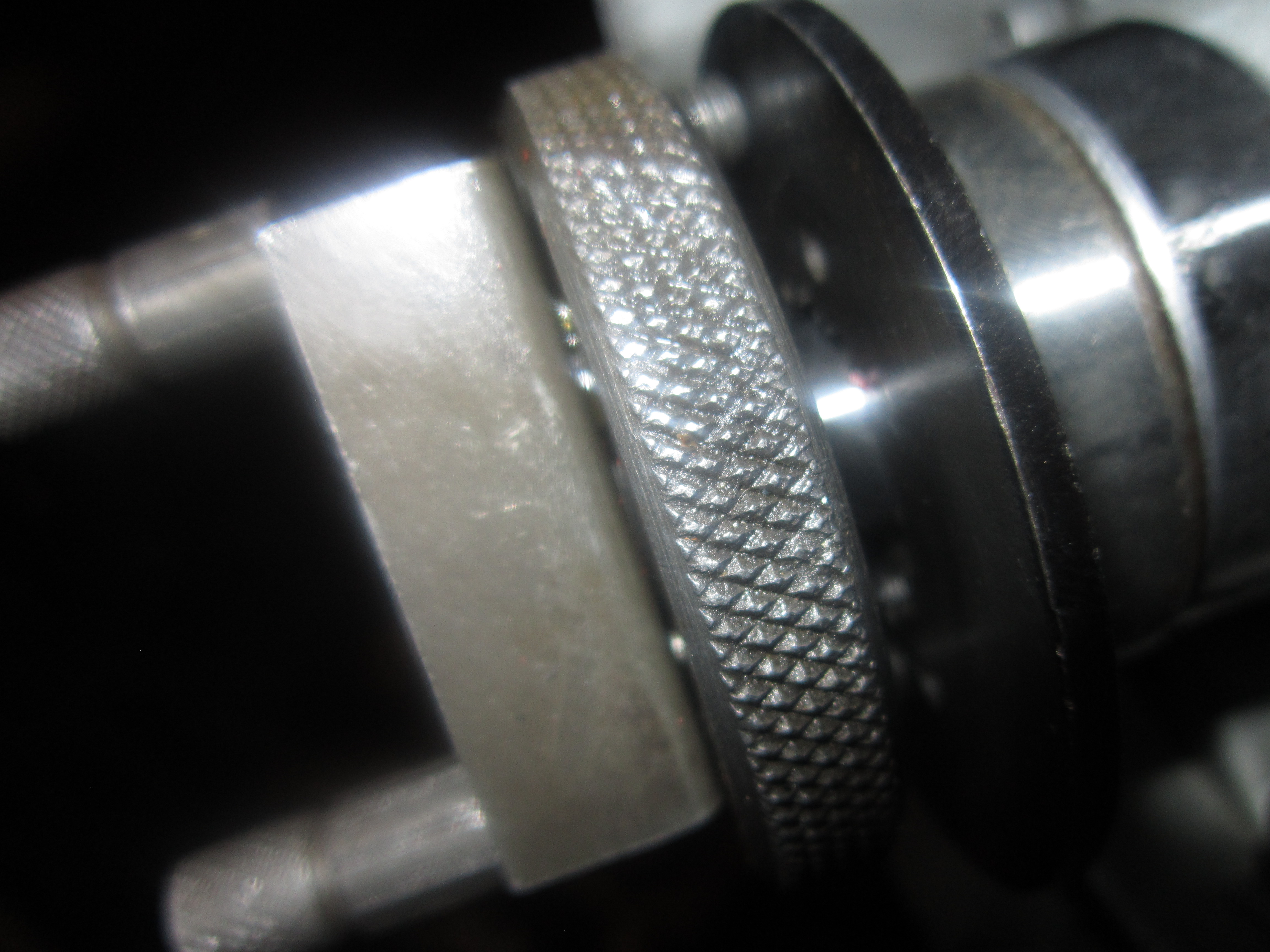

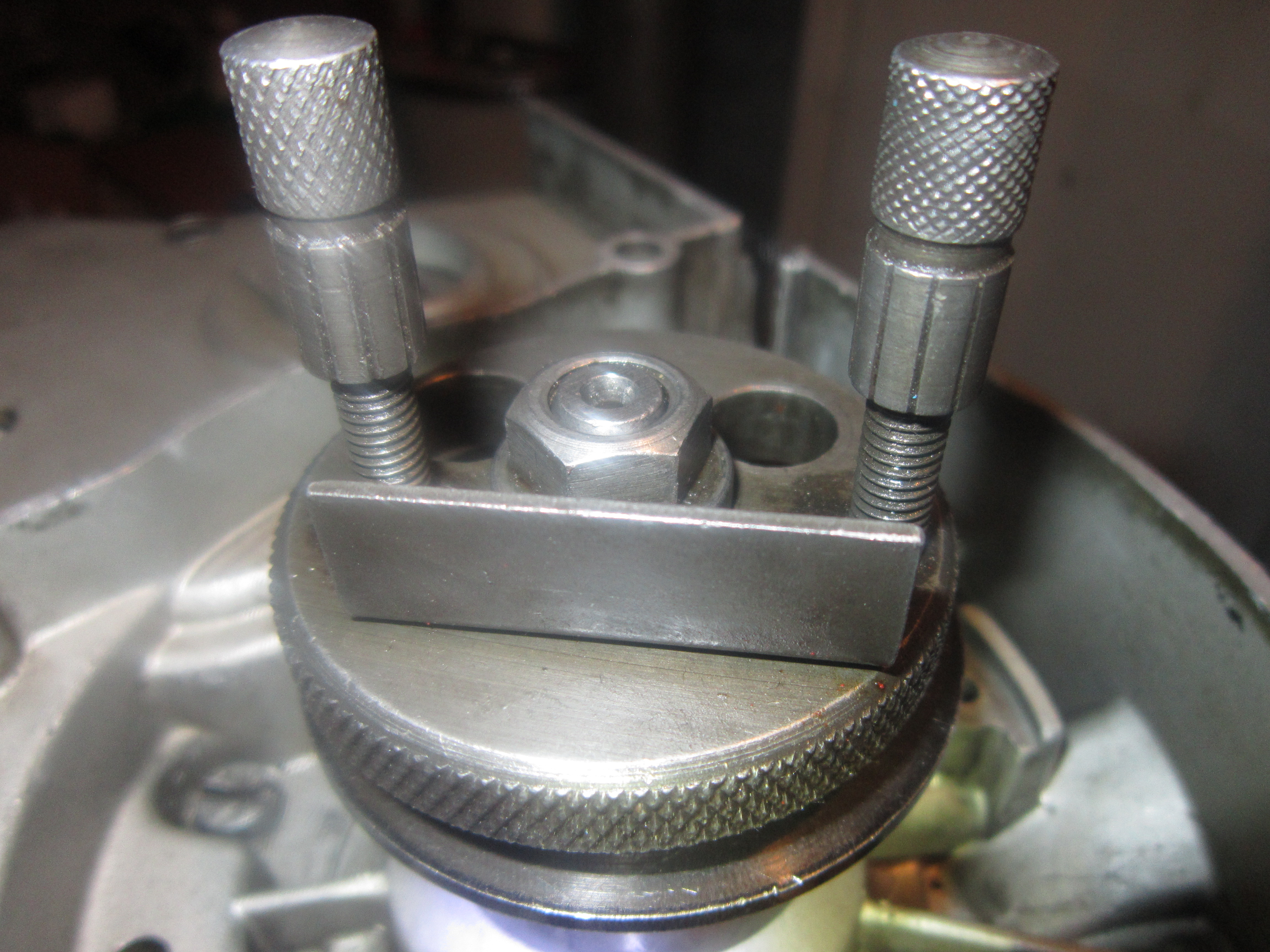

Schönes kleines original Sachs Tool. Axialspiel messen.
Bezugskante ist das kleine Blech, 0,1mm Teilstriche auf den Schräubchen. Welle ganz nach unten drücken,Spindelschrauben bis leicht fühlbaren Anschlag runter drehen .Dann rausspindeln ,Teilstriche beachten. Man kann sofort feststellen wann die Welle anfängt zu strammen. Liegt man in der Mitte von einem zum anderen Teilstrich hat man ca ,4-6/100mm .Ganz genau auf 1/100 kann man ja nicht schauen .
Zwei Kugellager mit 20 Innendurchmesser und eine plane Außenlamelle 505 Motor zum abstützen erst über die Welle gesteckt.
-- 22.01.2018 01:25 --
Man kann das Messwerkzeug montieren, mit links Gewindemutter richtig festschrauben. Darauf achten das die Teilstrich Schräubchen zurück gedreht sind. Danach die gerändelte Messplatte runter drücken und Teilstrich Schräubchen bis fühlbaren Anschlag einschrauben. Messplatte anheben und Teilstrich Schräubchen beide gleichmäßig eindrehen,dabei das eingedrehte Maß an den Teilstrichen ablesen.
Von Strich zu Strich ,bewege ich axial die Welle um 1/10mm.<br /><br />-- 22.01.2018 02:18 --<br /><br />Bei der oberen Beschreibung muss man aufpassen, das man nicht zu stark gegen den Käfig zieht. Sobald es schwerer geht ist das Axialspiel schon zu gering. Man fühlt es sofort beim drehen der Kurbelwelle das sie schwerer läuft. Man könnte bestimmt noch 2-3/100 mm weiter ziehen bis sie blockiert. Ich denke 5-6/100 mm Axialspiel ist sehr gut. Mit den Ausgleichsscheiben ist es manchmal nicht so einfach da genau hin zu kommen. Heute musste ich zweimal das 6203 C4 wieder runter ziehen und beilegen bis es passte. 0,85mm auf der Kupplungseite . Zündseite angefaste 0,8mm Mit 3x0,2mm 1x0,15mm und 1x0,10mm Scheiben hatte ich dann das oben genannte Axialspiel von ca.6/100 mm.

Ich messe vorher auch und baue alle Wellen einzeln ein um zu sehen ob sie klemmen,oder Spiel haben. Das Werkzeug ist in 1 Minute montiert. Wenn ich bei ca. 5/100 lande ist es für mich in Ordnung. Zeit spielt für mich da nicht so die Rolle.

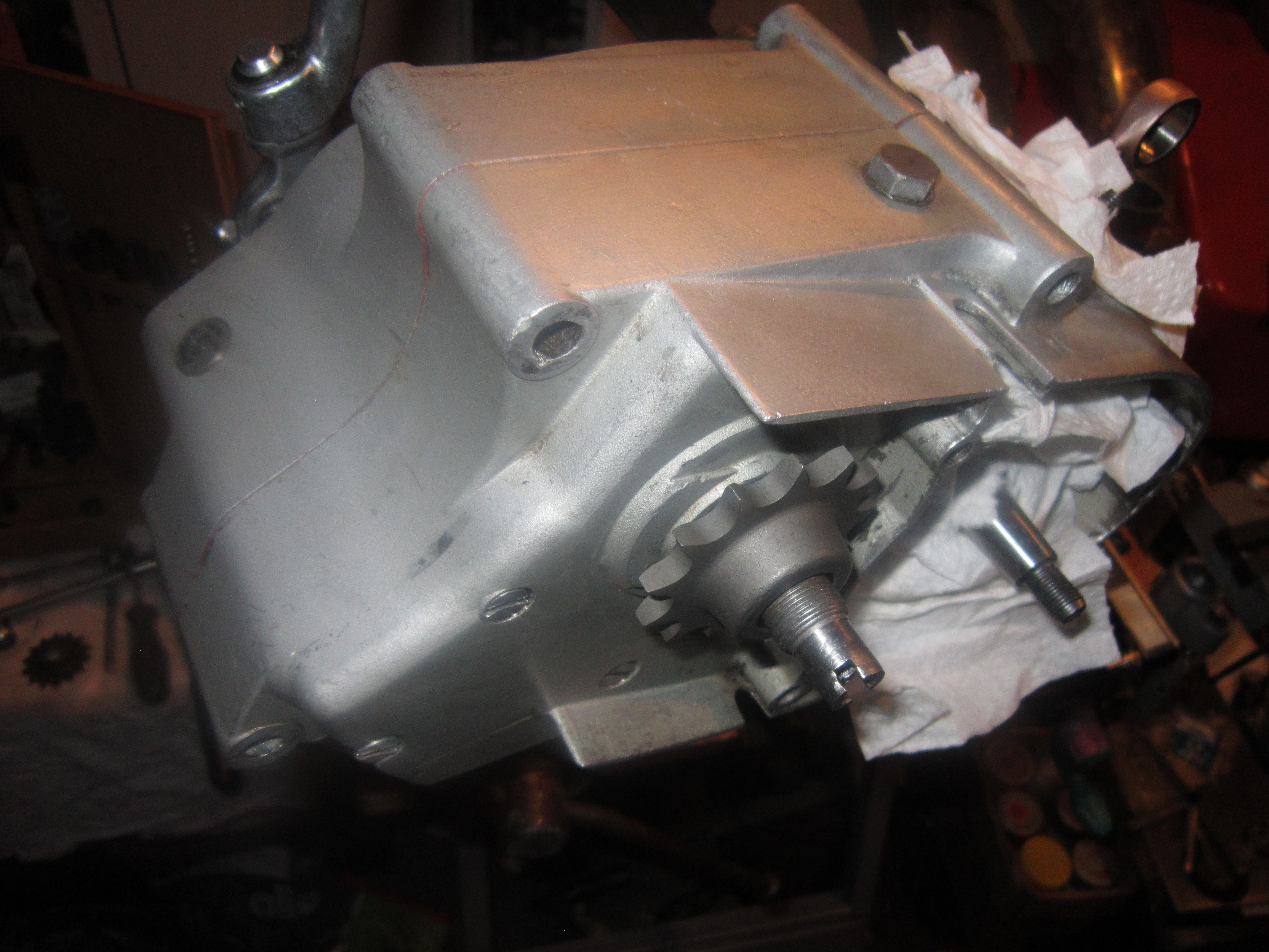

Heute mal wieder weiter gemacht. Dieser Schweinehund hat mich geärgert, oder ich war irgendwie nicht gut drauf. Alter 50S Baujahr 1970. Innen stimmt es schon mal. Morgen mal etwas weiter machen.
-- 23.01.2018 05:57 --
Außen nicht der Schönste , Gehäuse hat leichte unerhebliche Unschönheiten ,Hauptwelle/ Schlitz etwas vermackelt, wird begradigt. Gehäuseschrauben nicht erneuert ,die konnte man noch gut festziehen.
Aber innen drin ist alles top. Neue Bosch Ankerplatte, wird verbaut. Top Graugusszylinder mit 5,8PS . Kurbelwelle ist auch neu. Musste vorne 13 Z nehmen 5. Gang Vorgelege 25Z Schaltrad 31Z. Übersetzung 1,24 wie original. 3 Innenlamellen Kupplung.
5. Gang 24Z Vorgelegewelle mit Verzahnung für den Kupplungskorb und 32Z Übersetzung 1,33 hätte man auch einbauen können, dann wäre ein 14 Zähne Kettenrad gut fahrbar. Auch Kupplung 3 Lamellen.
Eine 5 Lamellenkupplung kann man in diesem Block nicht einbauen, die Vorgelegewelle ist zu kurz,man kann das Kupplungspaket nicht weit genug auf die Vorgelegewelle schieben um den Sicherungsring anzubringen. Das Paket stößt bevor der Sicherungsring Nut sichtbar wird ,schon ans ans Gehäuse.<br /><br />-- 23.01.2018 06:04 --<br /><br />Dies ist kein Blender wie im anderen Bericht von Al Vino. Und ganz schlecht, sieht er ja auch nicht aus.
