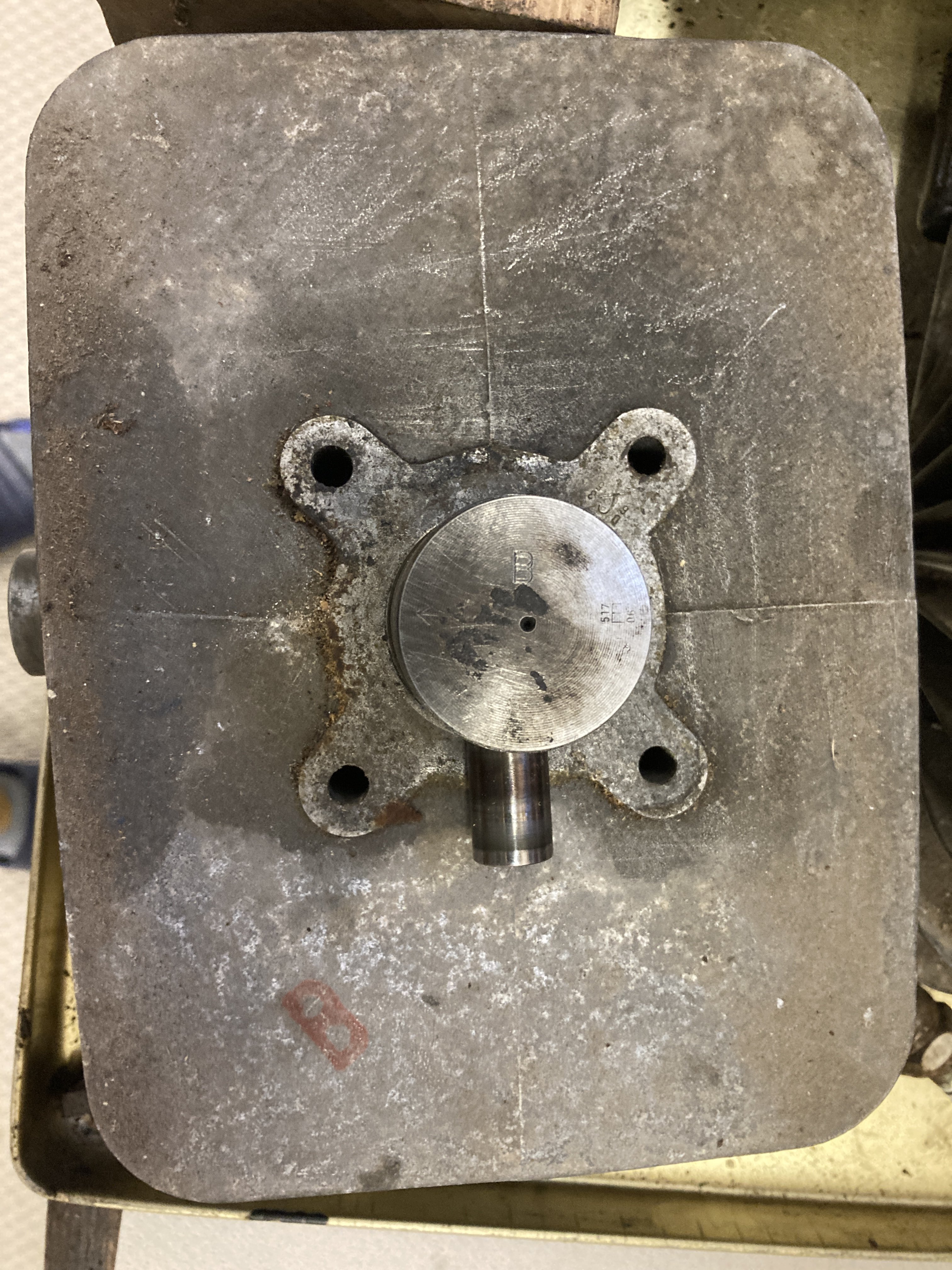

ich heiße Harald und bin aus Würzburg. Die letzten 45 Jahre habe ich mit alten Vespa Rollern verbracht, und jetzt im Rentnerdasein möchte ich mich auf meine 70er Jahren Kleinkrafträder die ich damals gefahren habe, widmen. Meine Kreidler Florett K54 ist bereits fertig. Meine erstes motorisiertes Fahrzeug, eine Mobylette M1 ist ebenfalls wieder fahrbereit. Jetzt steht eine Hercules K50s auf meiner Bühne, die nach 16 Jahren ebenfalls und 4 Tagen Kabelumklemmerei und diversen Reigungsarbeiten wieder problemlos läuft. Jetzt mein Problem: Habe einen Sachs 50s Motor, 6,25 PS mit Alu Zylinder (Ausführung B) und 39mm Bohrung. Hierfür suche ich nun schon seit mindestens 1,5 Jahren (einmal mit mehr Eifer, manchmal ziemlich lustlos) nach den beiden Kolbenringen die es anscheinend nicht so häufig gibt...die 38er scheinen häufiger aufzutauchen. Nachdem ich mich erst wieder (nach 40 Jahren) in der Sachs Materie zurechtfinden muß hier meine Frage: Wo kann ich solche Teile bekommen, gibt es hier jemanden der mir weiterhelfen kann oder möchte? Ich freue mich auf eure Antworten!

Zunächst mal vielen Dank für eure Antworten! Jetzt habe ich gesehen das der Kolbenringstoß vom L-Ring genau in der Mitte vom Ansaug steht, ist doch nicht normal,oder? Pfeil -Auspuff, so wie immer oder habe ich da etwas übersehen?

Hallo Harald
Der Ringstoß vom L-Kolbenring ,steht wie Du sagst mittig Einlass ,kommt aber bei u.T nicht in den Kanal so das da was einhaken kann. Hat alles seine Richtigkeit.
Hallo Klaus,
das ist die Antwort auf die ich gewartet habe, also ist das dann normal ,vielen Dank!
