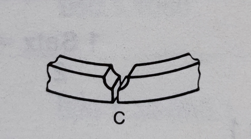

Für die Heinkel Perle braucht man 2 Kolbenringe 39 x 2,5mm mit Form C...
Kolbenring-Stoßspiel auf ca. 0,1 - 0,2mm prüfen...
