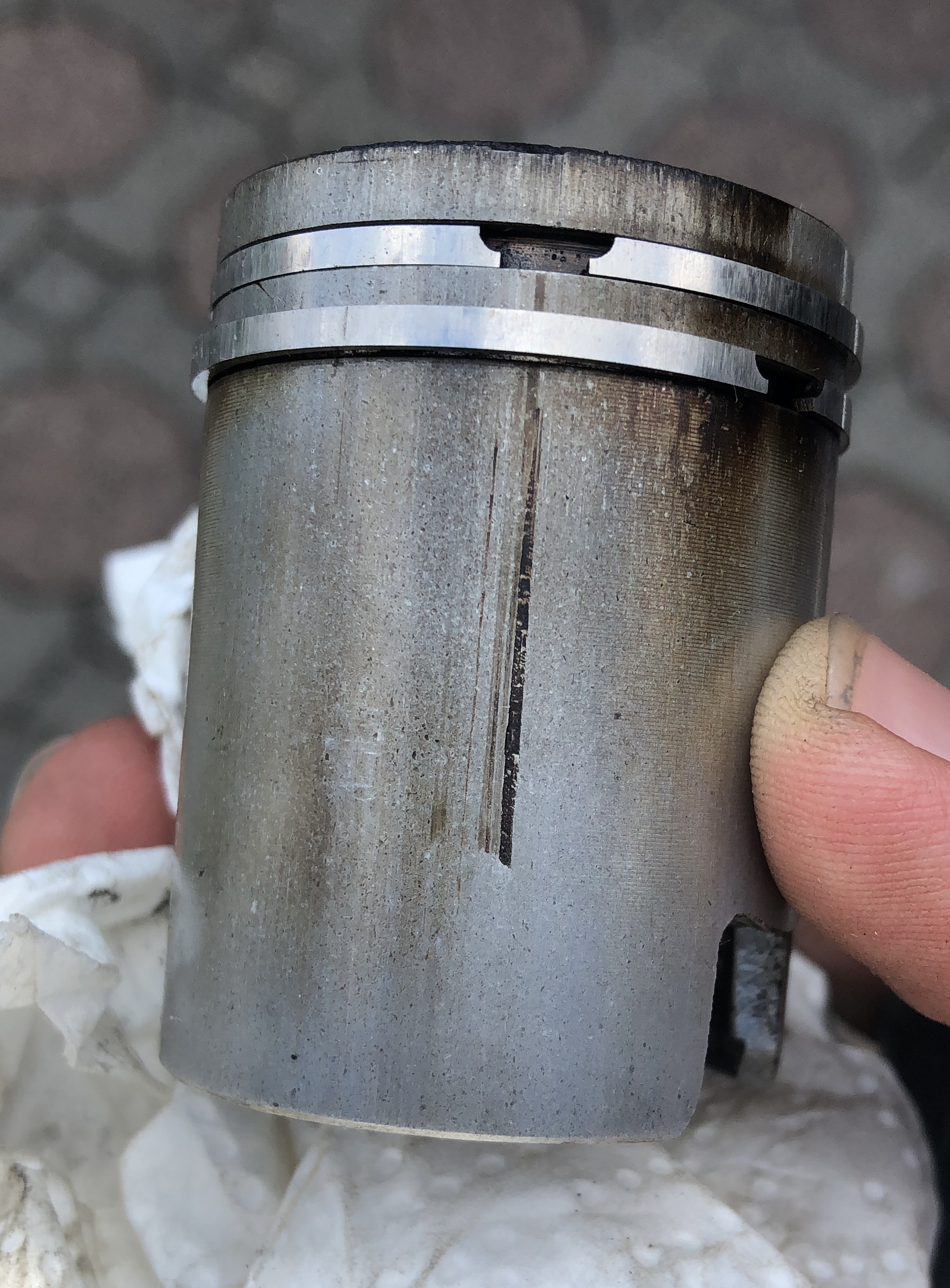

ich habe den Zylinder jetzt mal gezogen und musste feststellen dass die Fußdichtung praktisch nicht mehr vorhanden ist. Der Kolben hat ein paar kleinere Riefen und minimale Verfärbung unterhalb der Ringe. Jedoch eine große und spürbare Riefe macht mir Sorgen (Siehe Bild). Kann man so noch fahren?

Die Riefe würde mir persönlich weniger Sorgen machen, wenn sie nicht einem zu starken Grat aufweist.
Der Kolbenboden sieht aber so aus, als fehle da schon Material.

Wie Tobi schon sagte liegt das rasseln an der ausgeschlagenen Ringnut. Ist auch gut an deinem Bild zu sehen. Um einen neuen Kolben kommst du nicht drum rum. Barikit kann man hier gut empfehlen.
Da sieht es tatsächlich so aus aber der Rest ist auf jedenfall noch ganz.

Da ist auch unterhalb der ersten Nut ein Riss oder eine Riefe zu sehen.

Also wie Hugo schon geschrieben hatte den Kolben wechseln? Sollte man sowas machen ohne den Zylinder dazu zu hohnen?

Wenn der Zylinder noch masshaltig ist und der Kreuzschliff noch gut, reicht ein neuer Kolben.

Auf dem Kolben steht oben als Maß genau 38,0. Welchen würdet ihr denn empfehlen?

Zylinder vermessen und dann passend bestellen.
