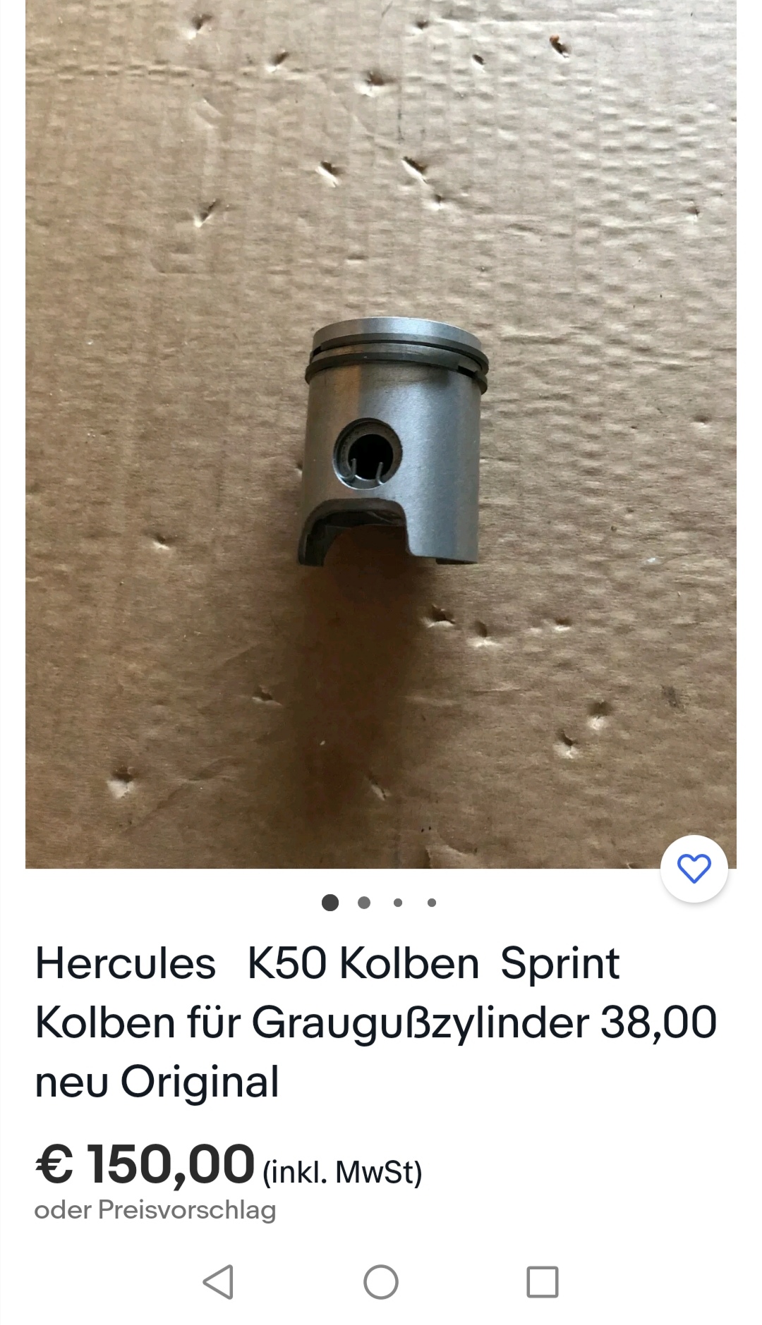

Ich selbst habe Vertex nur in 50 S Motoren mit Aluzylinder gefahren. Dort sind sei gut. Deshalb würde ich sie auch im GG-Zylinder verwenden.
Müsste aber mit nem Original kolben 38 mm gehen oder?<br /><br />-- 03.01.2022 15:53 --<br /><br />Den hätt ich gemeint.

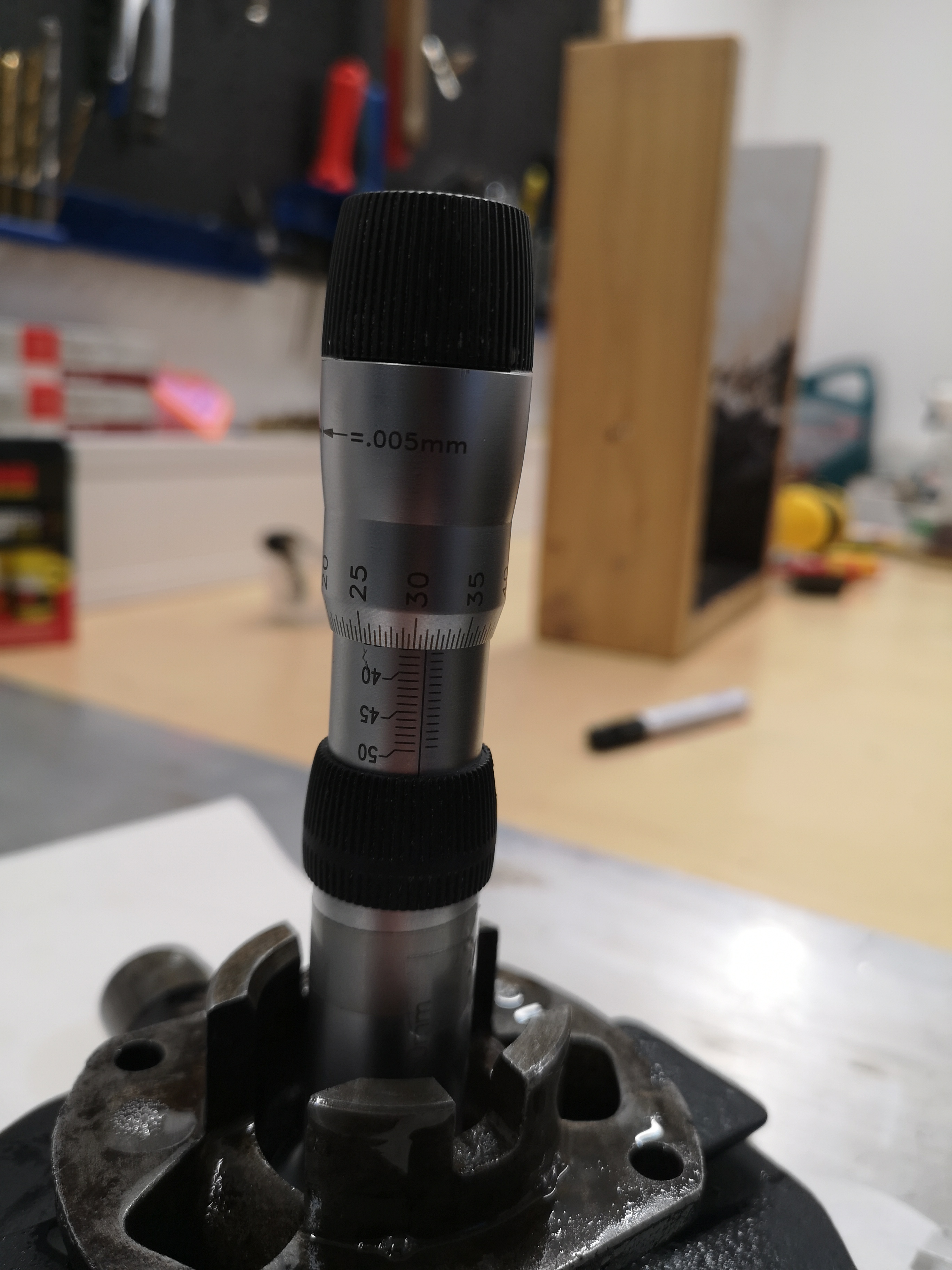

Täuscht mich das, oder sind das 37,xx mm auf der Anzeige?
Shit. Hast recht. Hab jetzt nochmal nachgemessen. Anders wirds ned.
Was ist das für ein Messgerät?
Unter 38 mm gibt es kein Nennmaß. 37,97 wäre schon zu klein, also kaum möglich.

Ich tippe mal auf eine Dreipunkt-Innenmeßschraube
Ja. Ist ein Drei Punkt innenmaß. Ich hol mir jetzt den Vertex 38,3 kolben und lass den Zylinder erweitern und honen. Gibt es beim Kolben von der Form beim Sprint Zylinder was zu beachten?
Ist auf jeden Fall die beste Lösung. Ich frage mich trotzdem, wie dieses Maß zustande kommen kann. Vielleicht ist das Messgerät irgendwie verkantet?
Verkantet kann ich mir irgendwie nicht vorstellen. Da ich sehr genau geschaut hab und die Meßwangen sehr breit sind. Vielleicht ist es nicht richtig Kalibriert.
Ist der Zylinder innen sauber und steht kein Grad da irgendwie raus,so das die Meßwangen nicht genau an der Zylinderwand anliegen?
Ja. Ist sauber und die Kanten sind gebrochen.
Schick es zu Jens Spahn. Vielleicht kann er was damit anfangen, wo die Genauigkeit keine Rolle spielt.<br /><br />-- 05.01.2022 17:00 --<br /><br />Nein, dafür ist es zu teuer...Lieber einen Kalibrierring kaufen.
Aber besser ist ein Zweipunkt Gerät. Aber du willst ja nur das Grundmaß ermitteln. Daher lohnt sich keine weitere Anschaffung.

Warum ist ein Zweipunktmeßgerät besser?
Ich würde gerne ein Dreipunktmeßgerät haben wollen, wenn die nicht so verdammt teuer wären.
Für mich das bessere Messsystem, da man ein "schiefes" Ansetzen ausschließen kann.
Der Zylinder ist gebraucht.
Wenn die Zylinderbohrung nicht 100% rund ist, wird ein dreipunktmessgerät kein richtiges Ergebnis liefern können.
Mit dem zwei Punkt Messgerät misst man auf verschiedenen Höhen längs und quer, und durch Verkippen liest man das minimalste Maß ab und bei richtiger Kalibrierung stimmt es dann. Da kann es gar kein Vertun geben. Und man kann den Verschleiß des Zylinders damit sehr genau erfassen.
Ein neuer Zylinder sollte von oben bis unten und längs und quer bis auf einen halben Hundertstel gleiches Maß haben.
Wenn der Verschleiß in Fahrtrichtung durch Verkippen des Kolbens über 1 Hundertstel Größer ist, dann weiß ich, dass der Zylinder überarbeitet werden muss, bevor ein neuer Kolben reinkommt.
