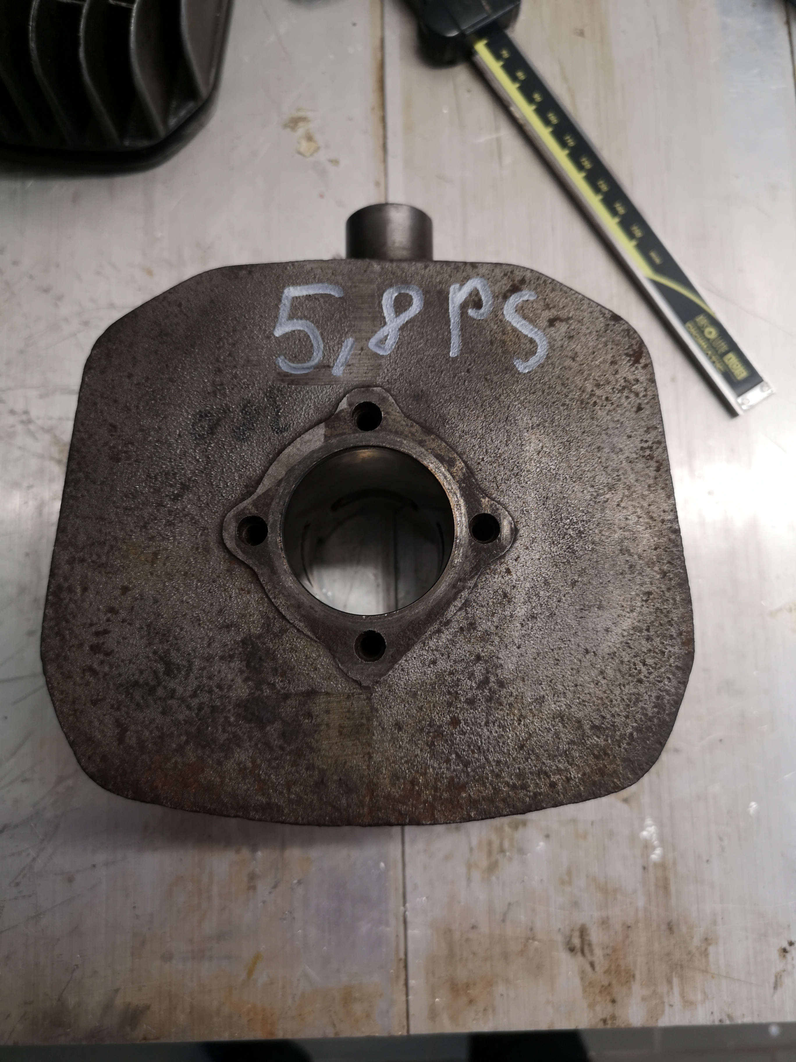

Was hast Du für einen Zylinder ?? Ist Krümmeranschluss zum schrauben oder mit Flansch? Zylinder rechteckig ,oder eher quadratisch?
Bilder mal senden. Bei dem Graugusszylinder wäre das Einbauspiel 6/100 mm nicht 4/100 mm wie beim beschichteten Zylinder: Der Grauguss max.5,8PS ,Breitwand Alu Zylinder 6,25 PS sind mal mit Chromal oder auch Nikasil beschichtet. Die 6,25 PS Zylinder haben oben einen L-Kolbenring und unten eine Rechteck Kolbenring C Form. Die Graugusszylinder 2 Stück Reckteckkolbenring B - Form ,Beispiel 38x1,5 mm Der Verdrehschutz ist bei eingebauten Kolben verdeckt ,stoßen fast zusammen bis auf den Ringspalt.

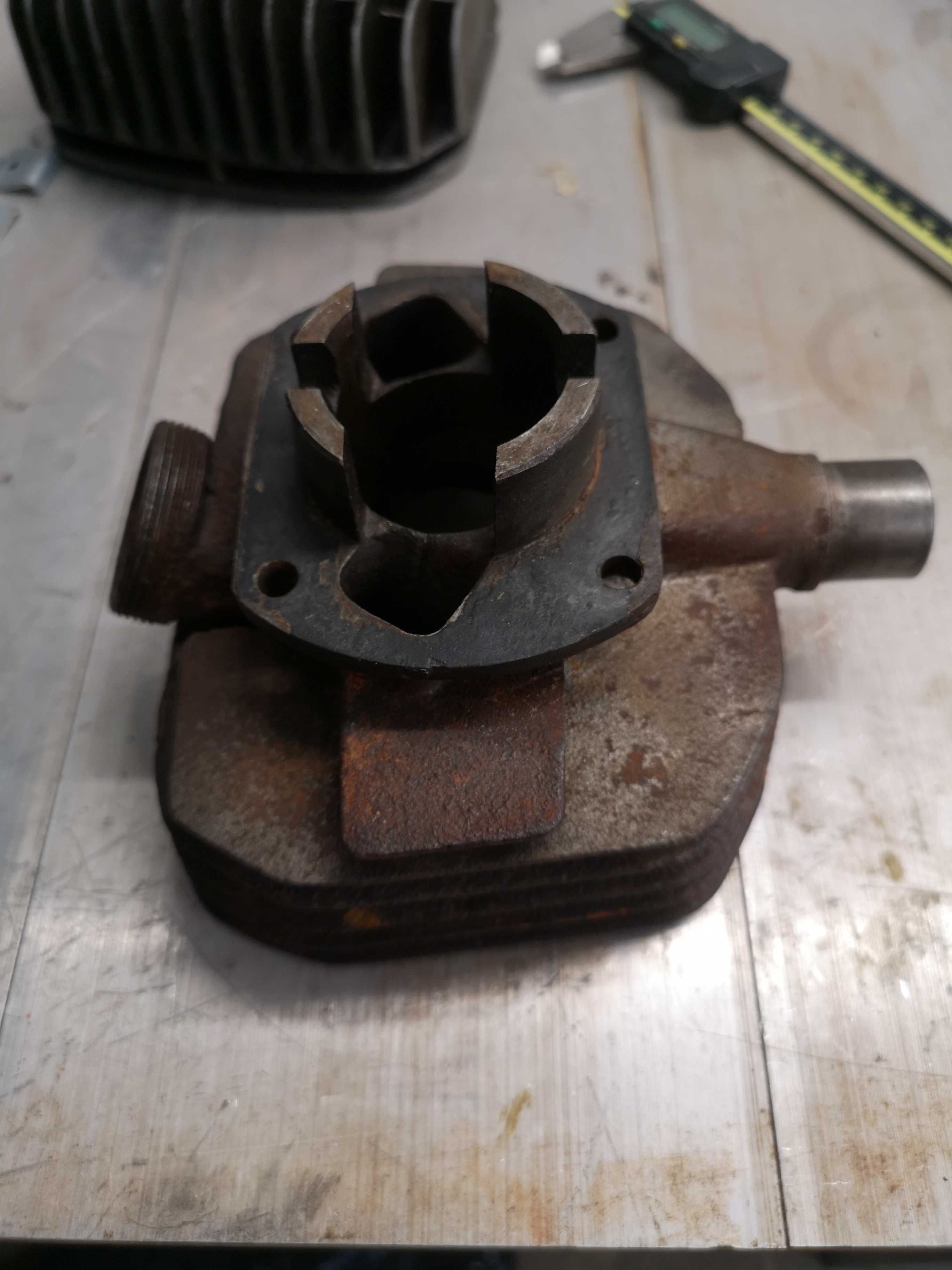

Laut Verkäufer ist das der Originale k50 sprint Zylinder

Der ist Grauguss.
Da kannst du die Kolbengröße dann grundsätzlich mit dem Meßschieber ermitteln, da die Abstufung groß genug ist.
Trotzdem sollte er sauber vermessen werden um zu bestimmen, ob der Zylinder noch innerhalb der Verschleißgrenze ist oder ob er instandgesetzt werden muß.
Dann wird der Zylinder auf das passende Maß gebohrt und gehont.
Dazu ist es am besten, du besorgst den passenden Kolben und gibst dem Instandsetzer vor, auf welches Maß er bearbeiten soll.
