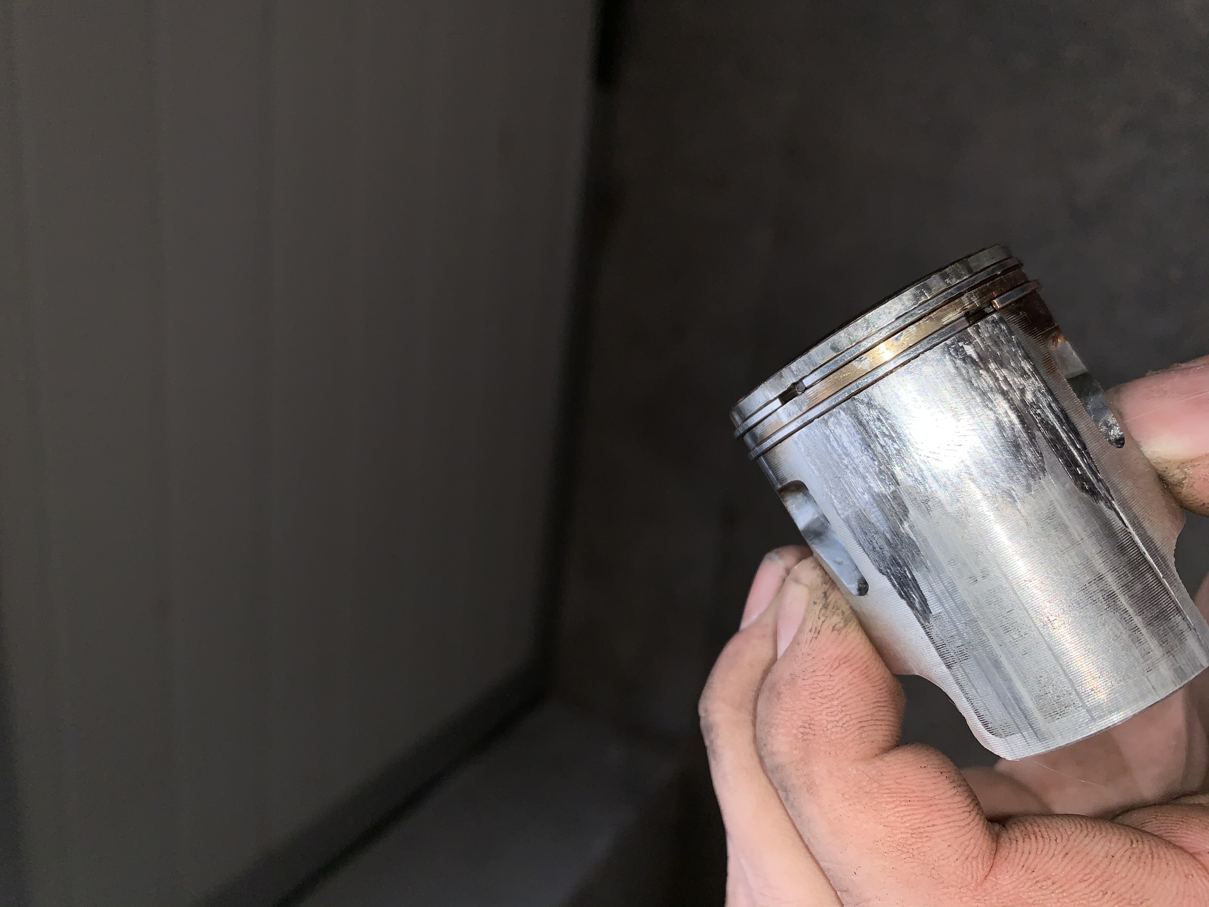

Der Kolben hat sich geklemmt!
Hab einen neuen Zylinder und Kolben eingebaut. Kurbelwelle war in Ordnung, kein Spiel nach oben oder unten.
Hab bis jetzt auch noch die 98er HD drinne. Denke mal der Sprung von 88er HD auf 98er HD müsste reichen...oder was meint ihr???

Das kann man so nicht sagen, da musst du dir wie gesagt deine Zündkerze anschauen. Da du mit der 98er HD nen Klemmer hattest wirds wohl nicht genug sein oder irgendwas anderes stimmt nicht, Stichpunkt Schmierung. Wenn du dich da nicht drum kümmerst geht dir der neue Zyli gleich wieder inne Fritten.
Gruß Simon
