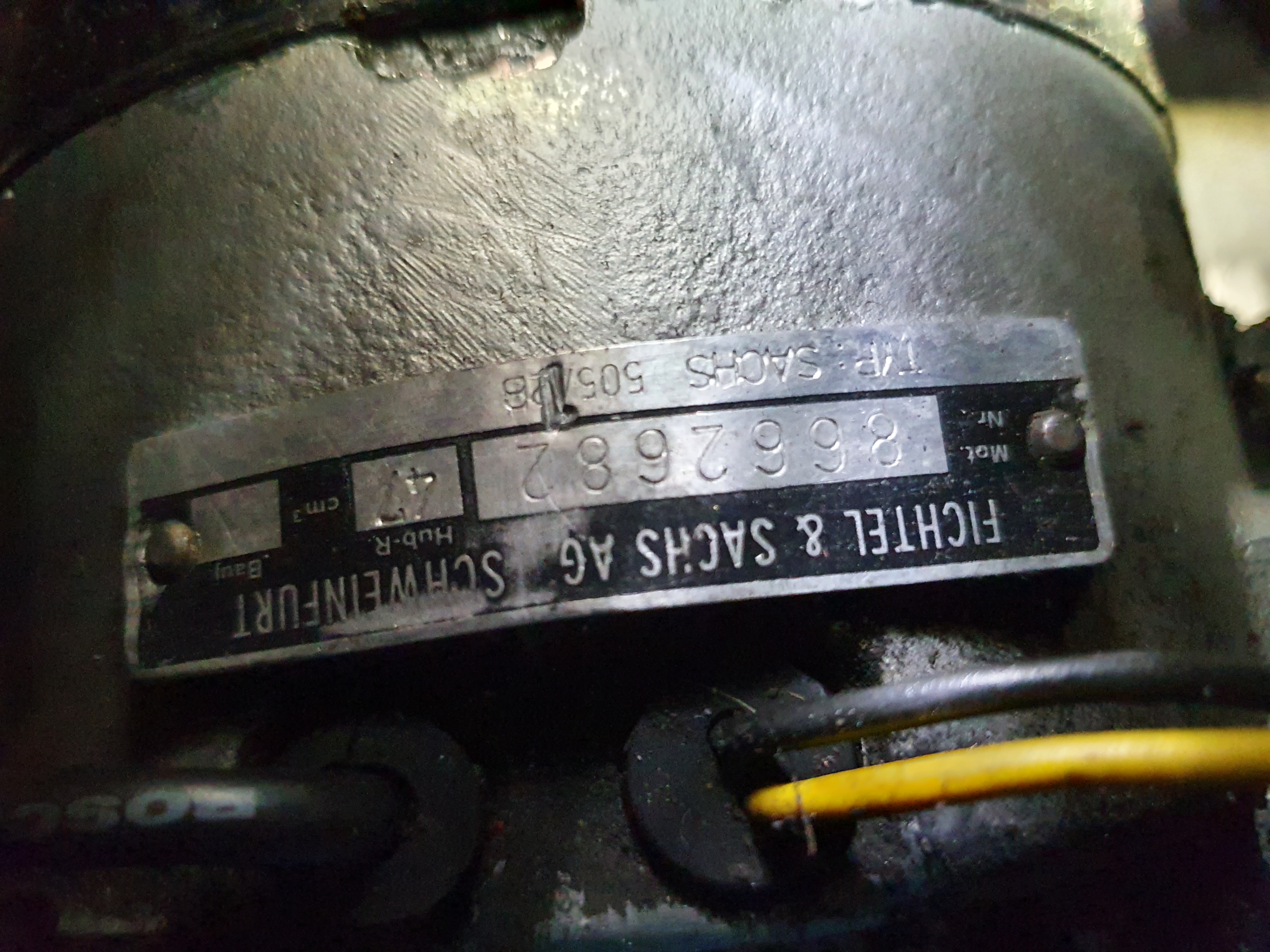

Lucas gib mal an ,was Du für ein Model hast Baujahr und verbauter Motor.
Da ist bestimmt was nicht original.

Mach mal Fotos.
Also
Prima 4s Baujahr 1979
Motor Sachs 505/26
Zylinder 0213 146 297 c1
Falls du WhatsApp oder Email hast könnte ich dir Bilder schicken
Bei den alten Zylindern mit Zweiringkolben,so wie bei deinem, sieht es mit den Kolbenmaßen anders aus. Zylinder/Kolbenpaarung rot und weiß. Dort war von rot zu weiß nur 1/100 mm Differenz.
0286 378 126 Rot,die alte Sachs Nummer war 0286 378 005R
SACHS
1 Stück
Zsb.kolben Q37, 99w.505/1+2B.
Diesen Kolben gab es auch 1/100 mm größer 0286 378 005Weiß.Neue Nummer 0286 378 126 W . 38,00 mm.
Für diesen Zylinder gab es auch einen Übermaßkolben.
Übermaßkolben:Sachs 38,6 mm:
0286 378 127 Rot . Alte Sachs Nummer 0286 378 006 R.
1/100 größer 0286 378 127 weiß. Alte Nummer 0286 378 006 W.
Dein vorhandener Kolben, passt wohl zu deinem Zylinder Kennzeichnung 37,99 mm rot.
Du musst beides ,100% tig messen. Bei den Mofas 3/100 Einbauspiel ist schon eng, 4/100 mm sollten es schon sein.
