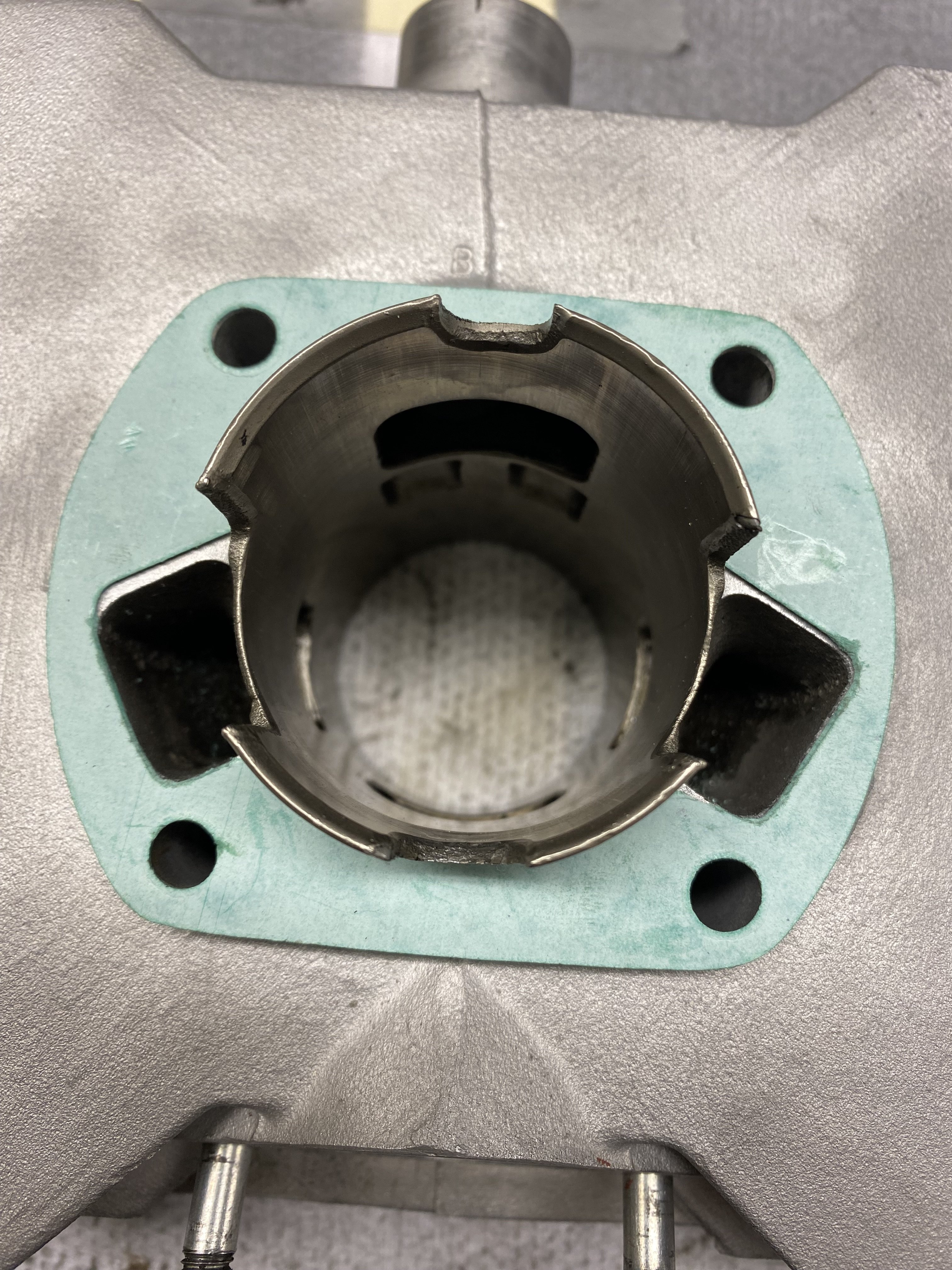

Zuerst einmal würde ich den Luftfilter prüfen. Welche Farbe hat das Gehäuse, welcher Luftfilter ist verbaut und ist die Prallplatte mit den 4 Löchern vorhanden? Eine 100er Düse ist eigentlich viel zu groß. Müsste mit einer 90er bzw. max. 95er am besten laufen. Jedoch nur, wenn auch die Überströmer am Kurbelgehäuse angepasst wurden.
Hilft nichts, Zylinder ziehen und Bilder von den Überströmern, sowohl Getriebe, als auch Zylinder hier einstellen.
Dann sehen wir weiter.
Übrigens: 15er Ritzel ist zu groß, 14er passt besser. Gehe davon aus, dass hinten ein 35er Kettenrad montiert ist.

Hallo Holger
Erst mal schöne Ostern
Habe den Zylinder runter.Für mich sieht das gut aus mit den Überströhmkanälen.
Was ich nicht so gut finde ist die differenz zwischen Auslass und Auspuffkrümer.
Der Auslass hat 32,5 mmDurchmesser und der Krümmer einen Innendurchmesser
von 25,6mm.Könnte diese Differenz das Problem sein?
anbei noch die Fotos einmal mit und einmal ohne Dichtung.
Was kann ich denn erwarten wenn es mal richtig läuf,ich denke 95-100 K/ MH sollten
möglich sein oder sind das nur fromme Wünsche?
Grüẞe Günter
