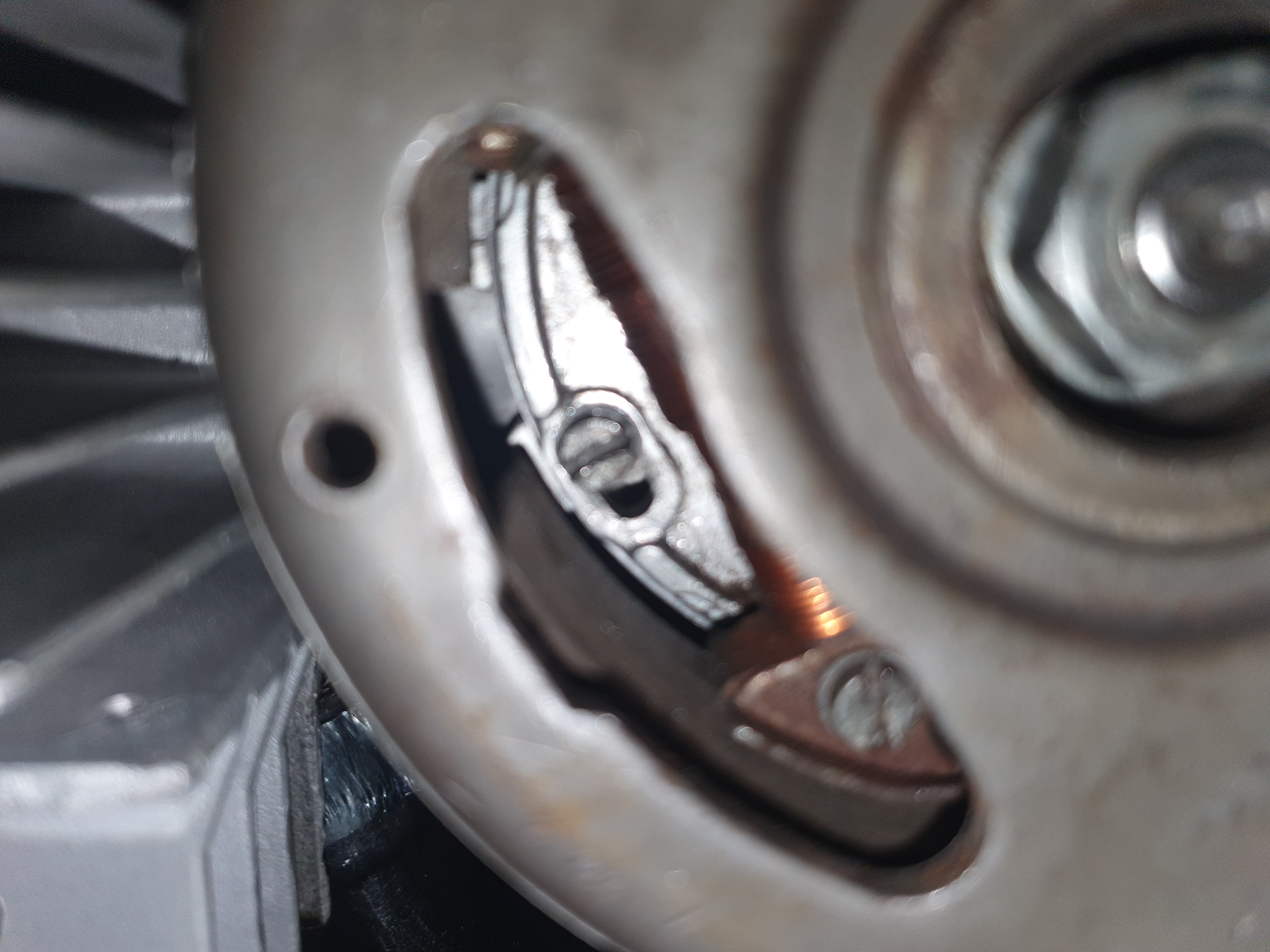

Servus, so nachdem die kreidler an und für sich läuft spinnt die zpndung massiv.
Platte im Uhrzeigersinn ganz nach rechts ca 4,5mm Vorzündung.... Platte ganz nach links gegen den Uhrzeigersinn 2mm Vorzündung.
Sprich ich komme so nicht auf meine 1mm vorzündung, aber wo liegt den der fehler?
So wie auf den Bild sinds genau 2mm Borzündung aber weniger kann ich nicht einstellen da die langlöcher am Ende sind.
Auf dem Video Blitze ich ab sind genau 2mm
Vll kann wer helfen 🙂

Anhand des Stroboskops kann man sehen, dass sie Zündaussetzer hat. Da ist also was anderes auch noch kaputt.
Ansonsten würde ich mal das Polrad abziehen und den Halbmond rausnehmen, dann kannst du das Polrad frei verdrehen, um eine passende Einstellung zu finden.
Allerdings sollte das auch mit dem Halbmond funktionieren. Vermutlich gehören Polrad oder Grundplatte nicht in diesen Motor.

der Motor dreht doch Rechtsraum, richtig?
Das heißt, wenn du die Platte im Uhrzeigersinn drehst bekommst du weniger Frühzündung, nicht mehr wie du oben schreibst.
Stimmt der Kontaktabstand? Zu hoher Verschleiss beeinflusst deinen Zündzeitpunkt.
Du solltest auch den Kondensator, Kabel, Stecker und Kerze sowie die Masseverbindungen prüfen.
Eventuell ist auch die Nut im Polrad ausgeschlagen.
Nut ist i.o.
Nein ist ein linksdreher
Kontakte haben 0.35 im Abstand und der unterbrecher ist neu.
Kabel wurden gepeüfuund sind i.o.
Hat auch genau so tadellos in meinem 3 gang funktioniert nur eben nicht in dem 5 gang Block
Grüße Sam
Okay, auf dem Video sah das anders aus.
Ist die Nut der Kurbelwelle und die Bohrungen im Gehäuse an der gleichen Stelle.
Hast du ET-Listen für beide Motoren und kannst die Nummern abgleichen?
Gute Idee mit der et Liste ich schau mal nach
Aber die Bohrungen sehen ca gleich aus
Gut die RS 5 gang haben vor Haus aus eine andere zündung mit Außenstehender Spule meine nicht evtl sind die Bohrungen wirklich ein klein wenig anders.
Kauf doch gleich die neue Zündung. Du weißt ja, dass an der aktuellen etwas kaputt ist und möchtest sowieso eine neue einbauen. Warum dann den Fehler am kaputten Bauteil suchen?
Mit der Kokusan habe ich gute Erfahrung gemacht, die kann man durchaus guten Gewissens verbauen.
