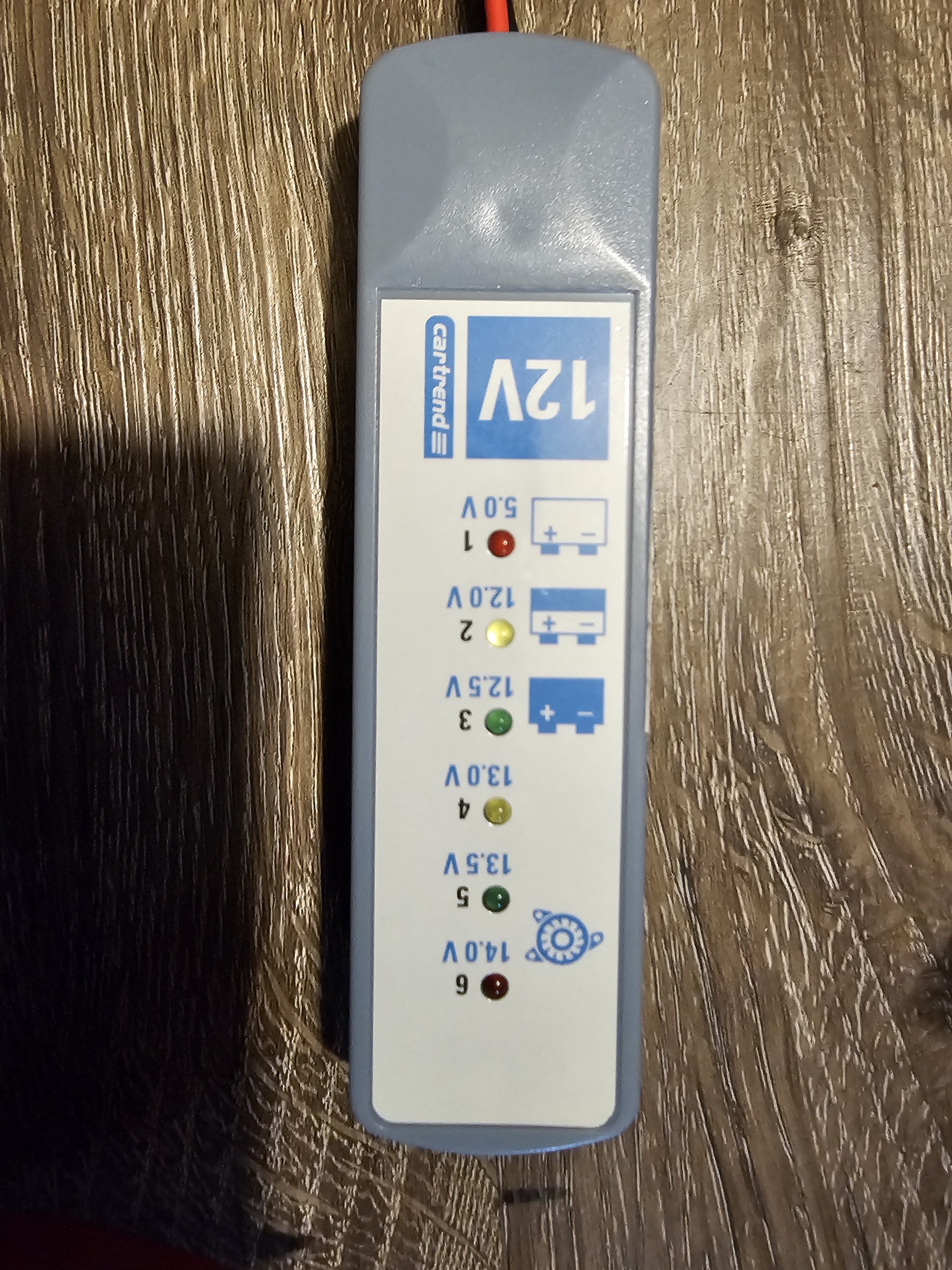

Ich hab mir so ein Testgerät auf die schnelle geliehen die zumindest anzeigt ob Batterie kaputt oder leer ist. Die scheint in Ordnung. Aber die Maschine ist Strom mäßig tot. Der Anlasser hat nachdem ich die verkleidung überall wieder dranmachte nur 1mal funktioniert. Ich hoffe nicht das ich beim montieren was getrennt habe (wobei 1mal gings, nach der Montage) der hat auch kein Licht kein gar nix. Wie finde ich den scheiß Fehler denn jetzt?

Kurze Rückmeldung, volle Batterie und neue Sicherung rein, und es startet, blinkt und leuchtet. Meine Fresse man darf auch mal Glück haben. Bis zum nächsten Ausfall.
