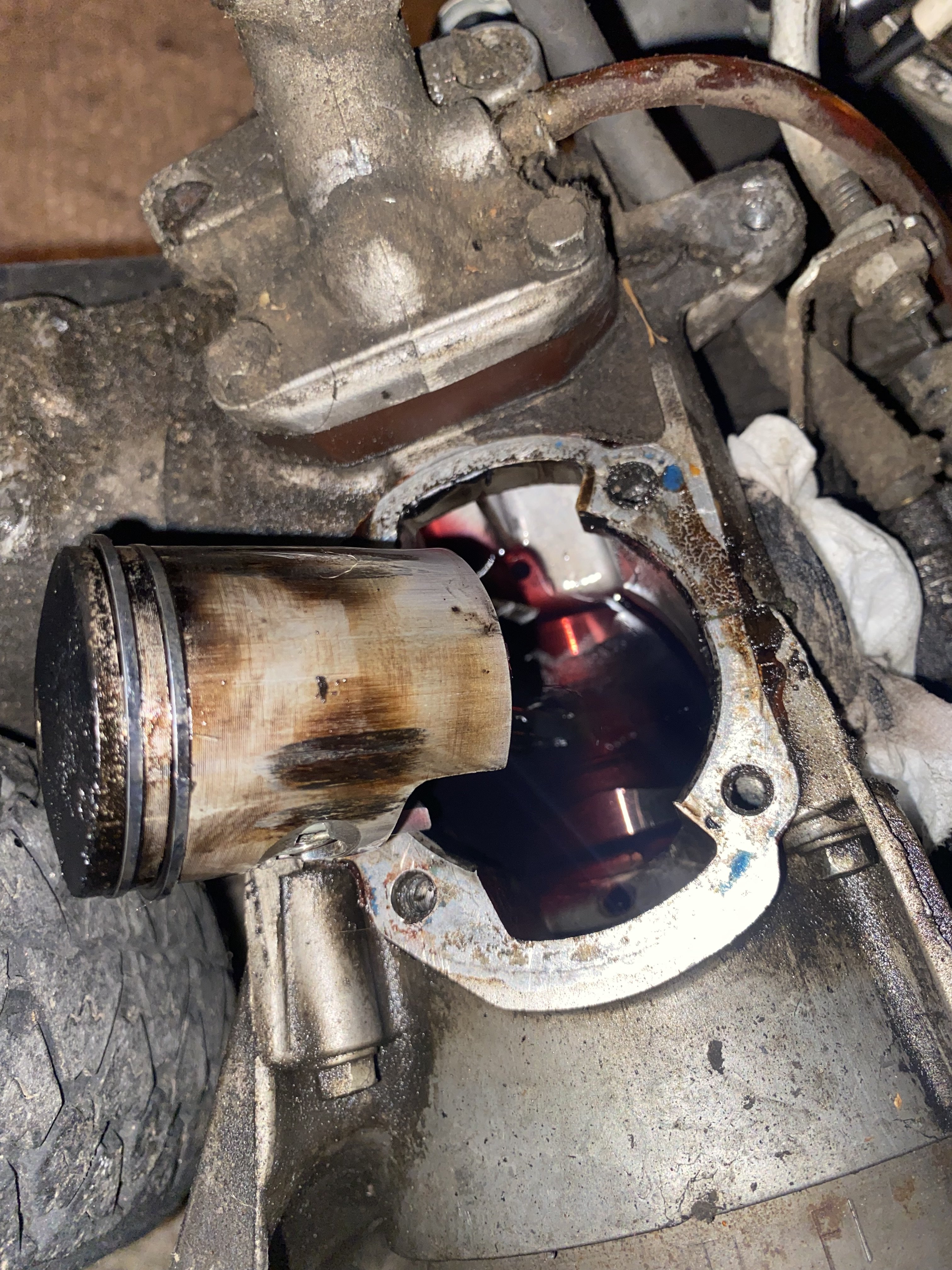

Also habe den Zylinder runter genommen und nun sehe ich im Kurbelwellengehäuse dass alles voller Öl ist (siehe Anhang). Kann das dann die Ölpumpe oder der Membran sein oder? Und wie bekomme ich die Suppe denn am besten raus ?😅 Kolben sollte ich wahrscheinlich auch tauschen oder?? Vielen Dank vorab! LG

Möglicherweise wurde der Motor mindestens einmal sehr heiß gefahren, weil er offensichtlich im Bereich der Stehbolzen angerieben hat. Wenn die Zylinderlaufbahn auch gröbere Feindberührungen aufweist, dann auf Übermaß schleifen und einen neuen Kolben spendieren. Bei deinem aktuellen Schadensbild mit völlig überflutem Kurbelgehäuse ist mit hoher Wahrscheinlichkeit die Ölpumpe undicht, deshalb auch das gelegentliche blockieren beim durchdrehen der Kurbelwelle. In diesem Zusammenhang wurden vermutlich auch die Lager sehr gut mit Zweitaktöl geschmiert, bzw. konserviert und mögliche Standschäden wie Korrosion wirksam verhindert.
Wenn die Kolbenringe noch gut abdichten, sollte der Motor mit dem angeriebenen Kolben eigentlich noch weitgehend problemlos laufen. Ich würde in diesem Zusammenhang zuerst die Ölpumpe fachgerecht abdichten und auch beide KW-Wellendichtringe erneuern. Weil der Zylinder ohnehin in absehbarer Zeit eine Wartung benötigt, könnte man ohne zusätzliche teure Folgeschäden mal versuchsweise mehrere hunder Kilometer fahren, bzw. auf verdächtige Geräusche achten und später das Höhenspiel vom Pleuel überprüfen.
