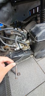

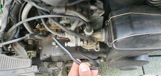

So habe den Vergaser repariert, gereinigt und eine neue Batterie geholt. Roller springt nicht an ich sende euch mal ein Video und Bilder denke habe alles richtig angeschlossen etc. Könnt ihr mir helfen ?

Sprit im Vergaser?
Zündfunken vorhanden?
Kompression vorhanden?
Sprit ist im Vergaser, und Zündfunken ist da habe die ZK rausgeholt und getestet. Zur Kompression kann ich ohne Manometer nichts sagen.

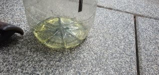

Ist es normal das beim Auslassen der Sprits aus dem Vergaser dieser Permanent läuft während die Schraube offen ist. Müsste es nicht von alleine aufhören wenn das Schwimmerbecken entleert ist?
Desweiteren lasse ich den länger Orgeln nach einer Zeit wird es schwächer und langsamer ist das dies auch normal?

Kurzes Update: Habe einen Sprüher genommen bisschen Benzin in den Vergaser auf die Lufteinlassseite gesprüht und gestartet und es funktionierte. Es kommt sehr dichter weißer Rauch raus und der Roller fährt beliebig hoch und runter ich muss manuell eingreifen.
