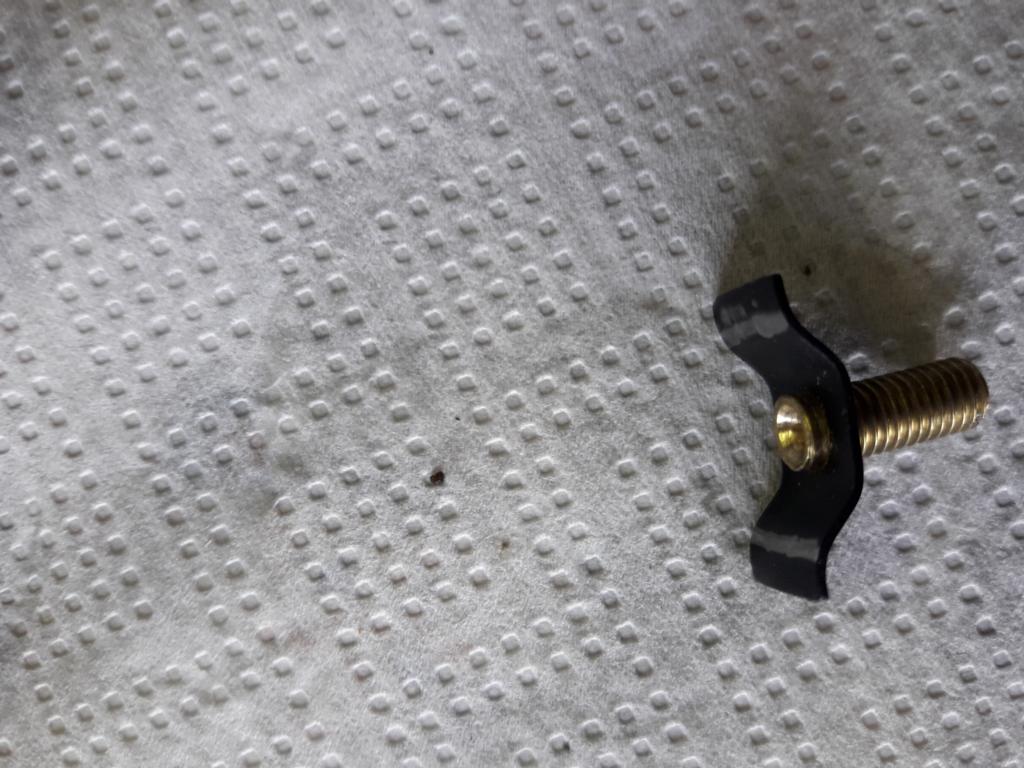

Die Bremsgarnitur zerlegt, gereinigt und verschiedene Teile poliert und erneuert.
Wie zum Beispiel die 5mm Schraube, womit man den Gasgriff einstellen kann. Hier in Messing nachgebaut.

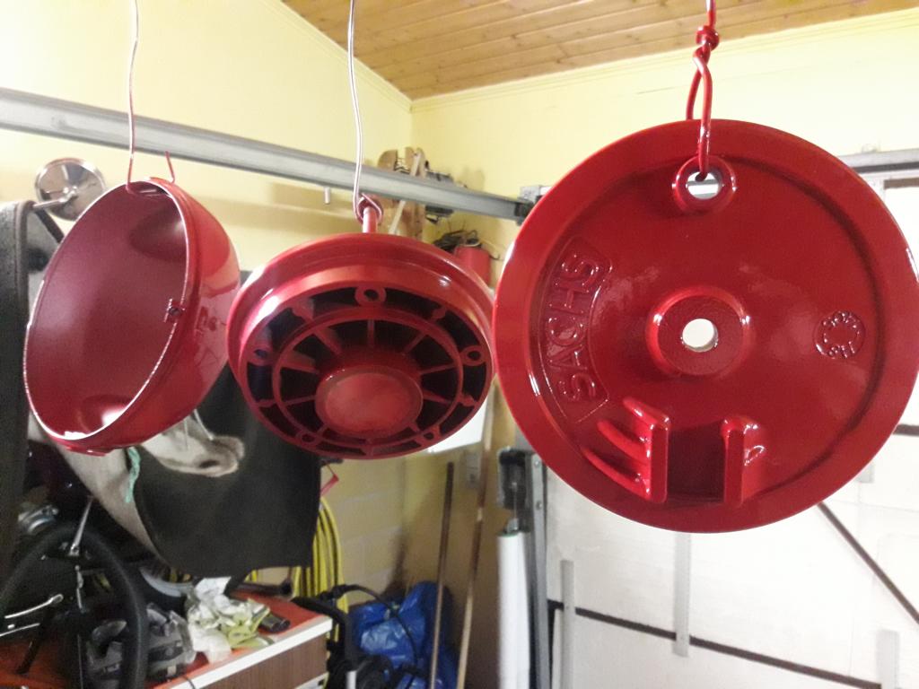

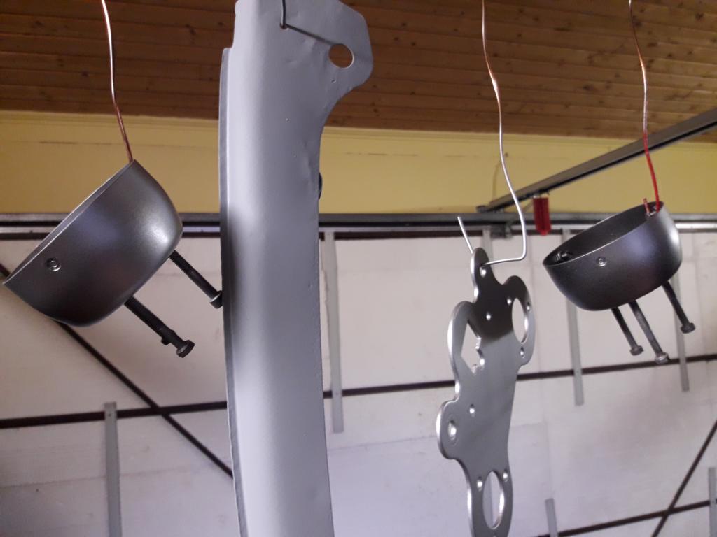

Heute habe ich die Lampe, Kettenradhalter und den Bremsanker lakiert.
Seht selbst!
Gruß Bernd :mrgreen:
Infrarot, alder.... ähhh... Ultra-Rot! :top:
Na ja Infrarot halt :mrgreen:<br /><br />-- 19.11.2017 19:09 --<br /><br />Alder

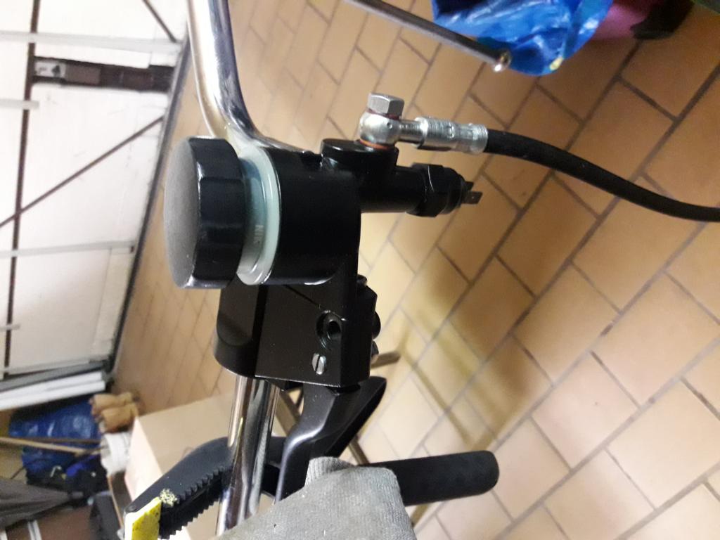

Hallo ,
wenn du eine Ultra mit Doppelscheibe baust , brauchst du zwingend eine Pumpe mit 16mm Bremskolben.
Die auf dem Bild hat aber nur 13mm , wenn ich das richtig sehe. Also Vorsichtig
Moin
Ja das habe ich jetzt auch schon festgestellt, die Pumpe hat nur 13mm.
Was würde passieren wenn man die an eine Doppelscheibe montiert?
Zu wenig Bremsdruck warscheinlich.
Gruß Bernd

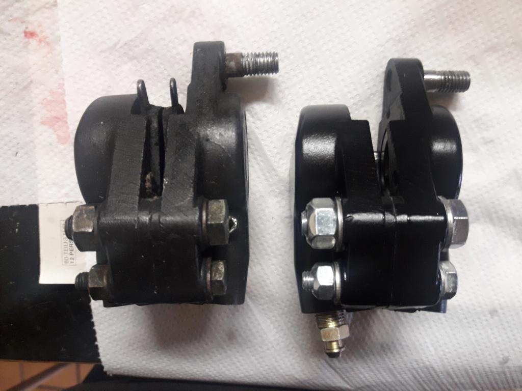

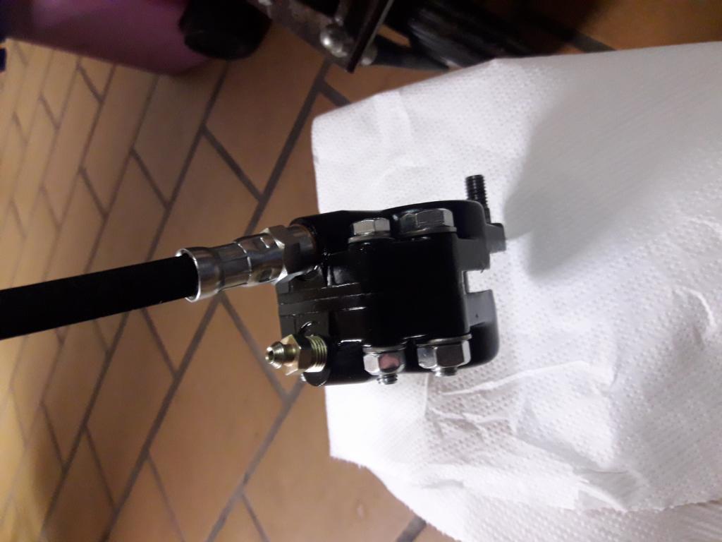

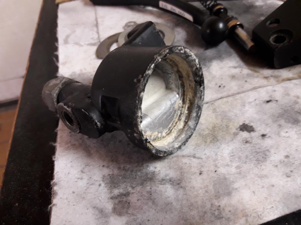

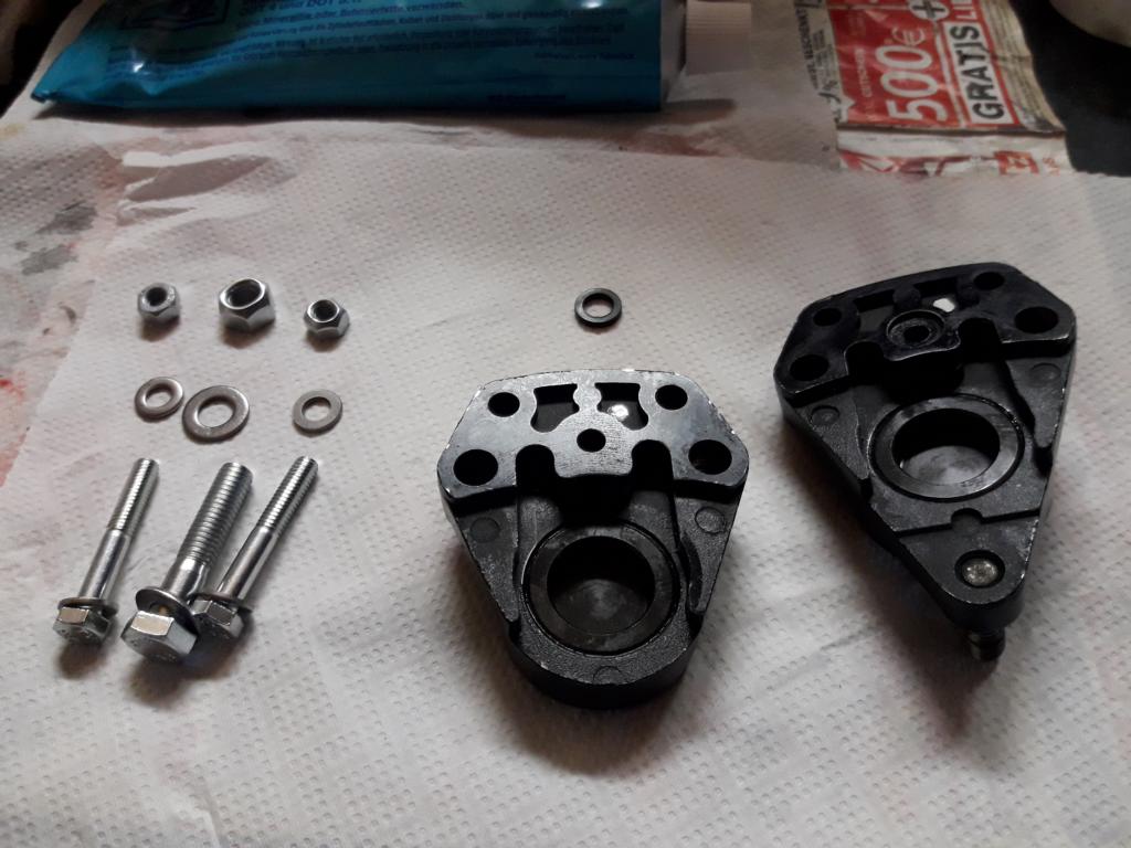

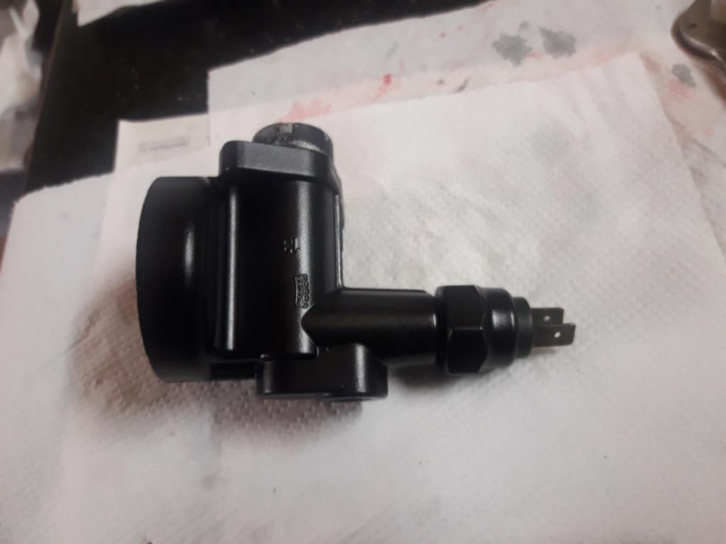

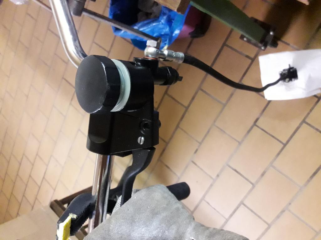

Habe mich mit den Bremsen Teilen beschäftigt.
Eigentlich habe ich einfach nur alles zerlegt, gereinigt und dann Lackiert.
Die Gummis waren alle noch top, außer der vom Behälter den hab ich erneuert.
Den Behälter muss man auf jedenfall abnehmen, da gammelt es mächtig drunter.
Die Anlage ist nun mit DOT4 Racing gefüllt und scheint erst mal dicht zu sein.
Ich habe eine kräftige Handklemme genommen, die kann jetzt bis morgen Druck ausüben.
Gruß Bernd
:D Top gemacht.
Super Arbeit ..
Bitte dreh die Bremsleitung noch ,die Öse kommt zum Sattel. ..schön zusehen das du die passende Sicherungsmutter genommen hast.
Gruß Michael

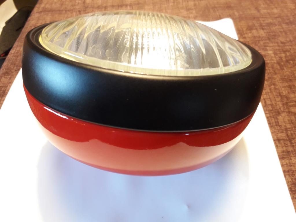

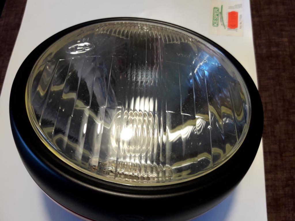

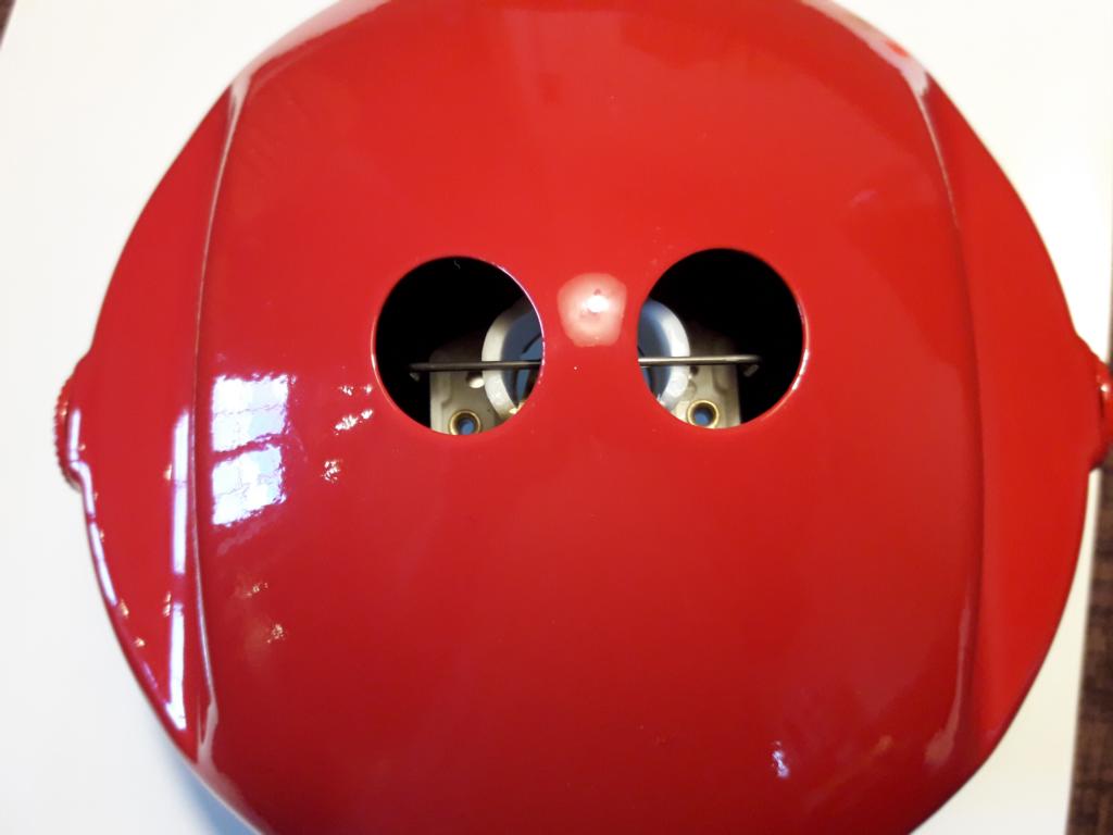

Die Lampe mal fertig gemacht, soweit so gut aber wieso sind die 2 Löcher ausgerechnet hinter dem Lampensockel.
Da ist fast kein Platz für die Kabel vernünftig einzuführen. Man o Man mit denken hat die früher auch nix am Hut.

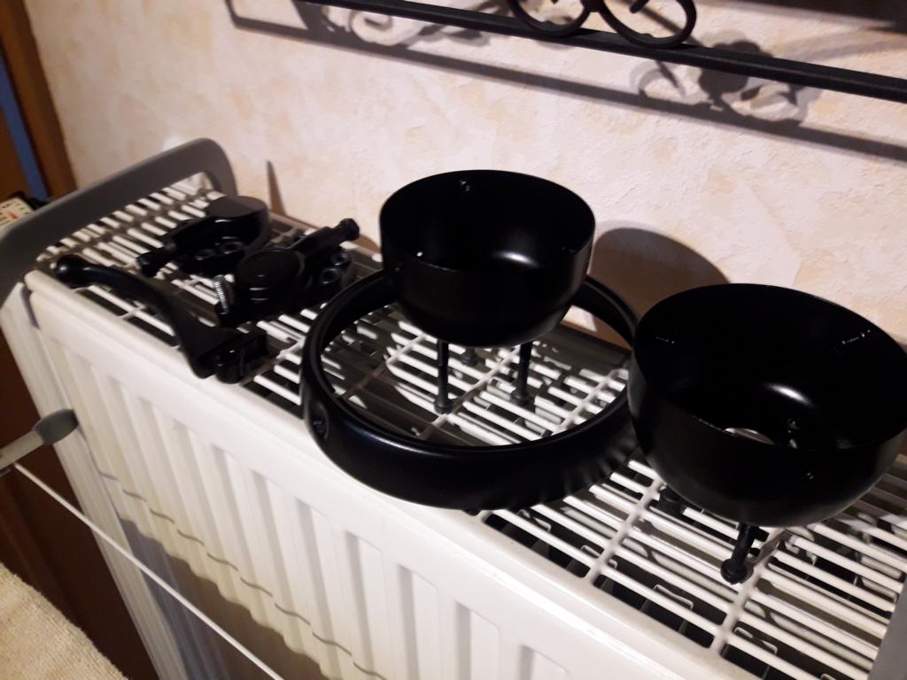

Die Cockpitbecherchen schön matt lackiert und die Instrumente direkt eingebaut, nur mal für die Presse :mrgreen:

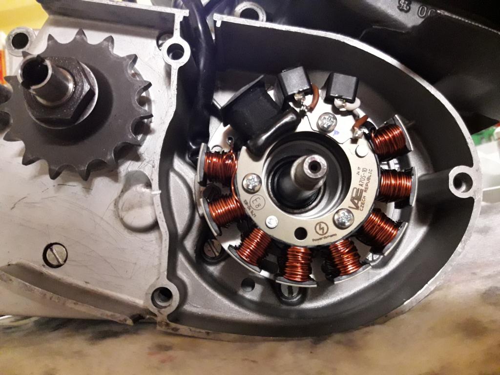

Und die Zündung hab ich auch mal montiert und eingestellt. Es ist eine Powerdynamo 12 Volt 100 Watt
Wenn man bedenkt was alles dabei ist, für 240 Euro. Irgendwann werd ich die Motoplat reparieren, hab jetzt aber keine Lust dafür.

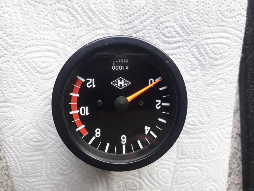

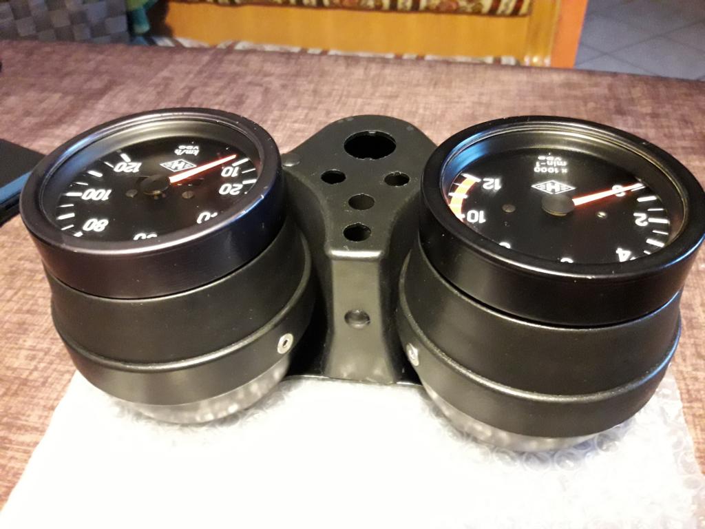

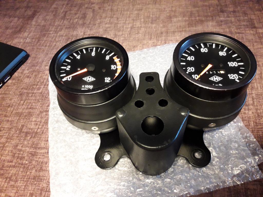

Moin
Ich habe sozusagen einen Notfall!!!

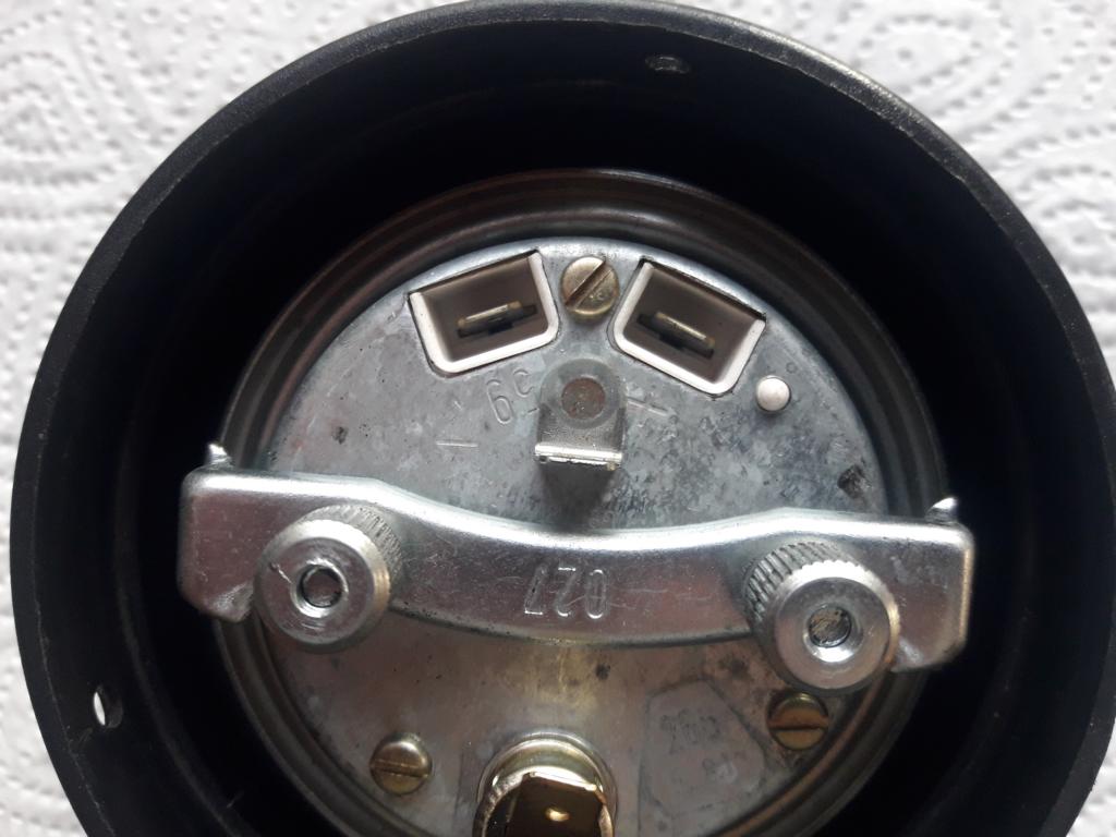

Ich habe festgestellt das der Drehzahlmesser von Hercules (siehe Bilder) nicht mit der neuen Zündanlage von Powerdynamo funktioniert. Baujahr Drehzahlmesser 05.81
Hat vielleicht jemand Erfahrungen mit diesem Drehzahlmesser Typ.
Für die alten 24000 und 36000 Typen gibt es wohl eine Lösung mit Adapter, der aber hier nicht funktionieren wird!
https://www.youtube.com/watch?v=3sTHYgAlAYc
Magnetschwungrad 4 oder 6 polig ist ausschlaggebend dein Drehzahlmesser ist doch der geeignete.
Ab der 10 min schauen.
-- 01.12.2017 13:35 --
Siehe seitlich am Drehzahlmesser die eingeprägten Daten .<br /><br />-- 01.12.2017 13:38 --<br /><br />Drehzahmesser falsch anschließen kann zum Totalausfall führen.
