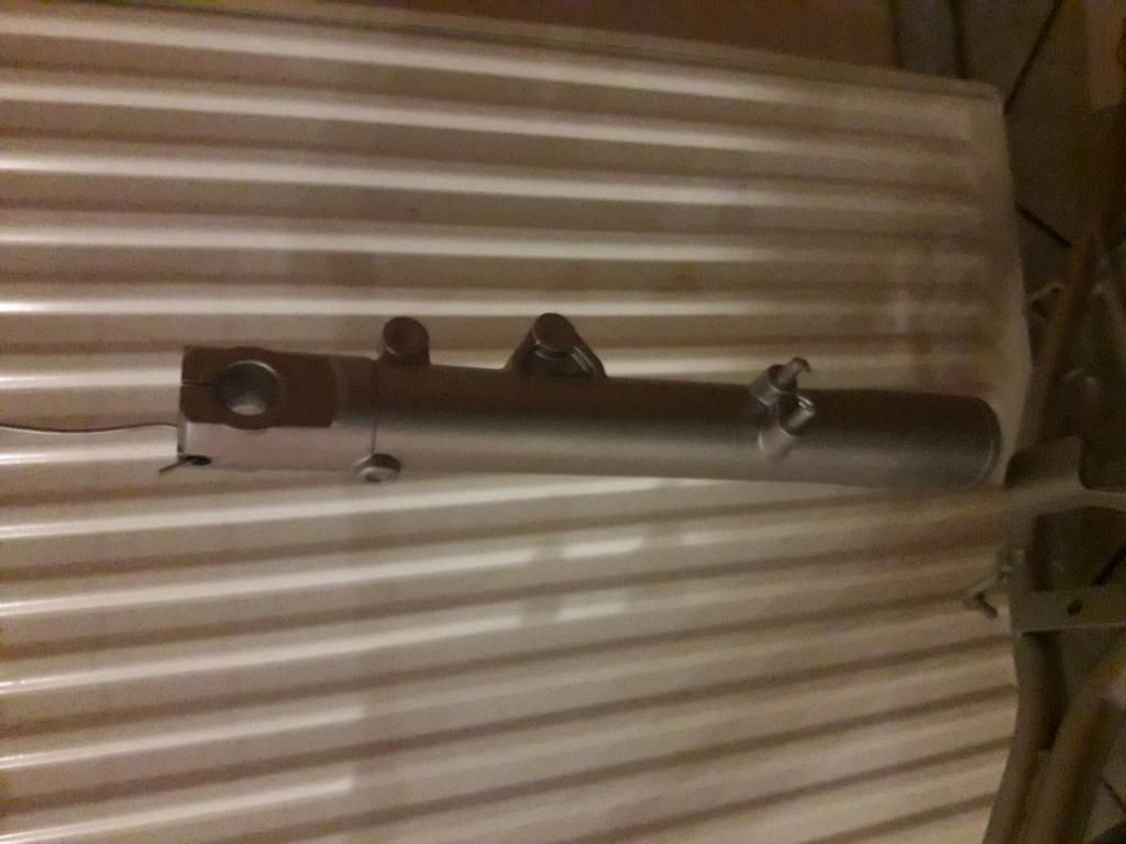

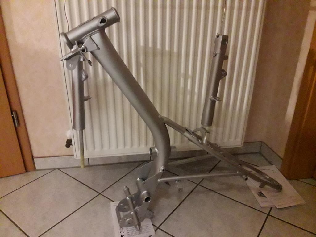

Aber jetzt geht es langsam weiter. Rahmen und Tauchrohre gestrahlt und Grundiert.
Leider habe ich bis jetzt keine original Tauchrohre gefunden, also wurden die vorhandenen gestrahlt und silber Lackiert.
Ich habe es mir erspart die alten vergammelten Teile zu Fotografieren, weiß ja jeder wie das aussieht.
Leider sind die Bilder nicht so gut, liegt wohl am Händy!
Gruß Bernd :mrgreen:

Moin
Ja die Sache mit dem Gummi hatte ich schon Vergessen.
Dankeschön für die Info, Mopedikürer !! Vorname ?
Die Tauchrohre sind nun mit Klarlack überzogen und können zusammengebaut werden.
Was voraussichtlich am Sonntag Morgen gemacht wird.
Gruß Bernd

Ich guck gerade, was diese fette Säule da i.d. Werkstatt soll.... :D
Ha, wieder nen neuer Nickname: Fette Säule, oder gleich Fette Sau. :mrgreen:
Bei der Roten Ultra waren die Gabeltauchrohre poliert und nicht lackiert.
Soll aber keine Kritik sein.
Ja habe leider keine polierten.
Die lackierten sind nach dem Strahlen voll Löcher und nicht geeignet zum polieren.
Vielleicht finde ich ja mal welche. :mrgreen:
Gruß Bernd

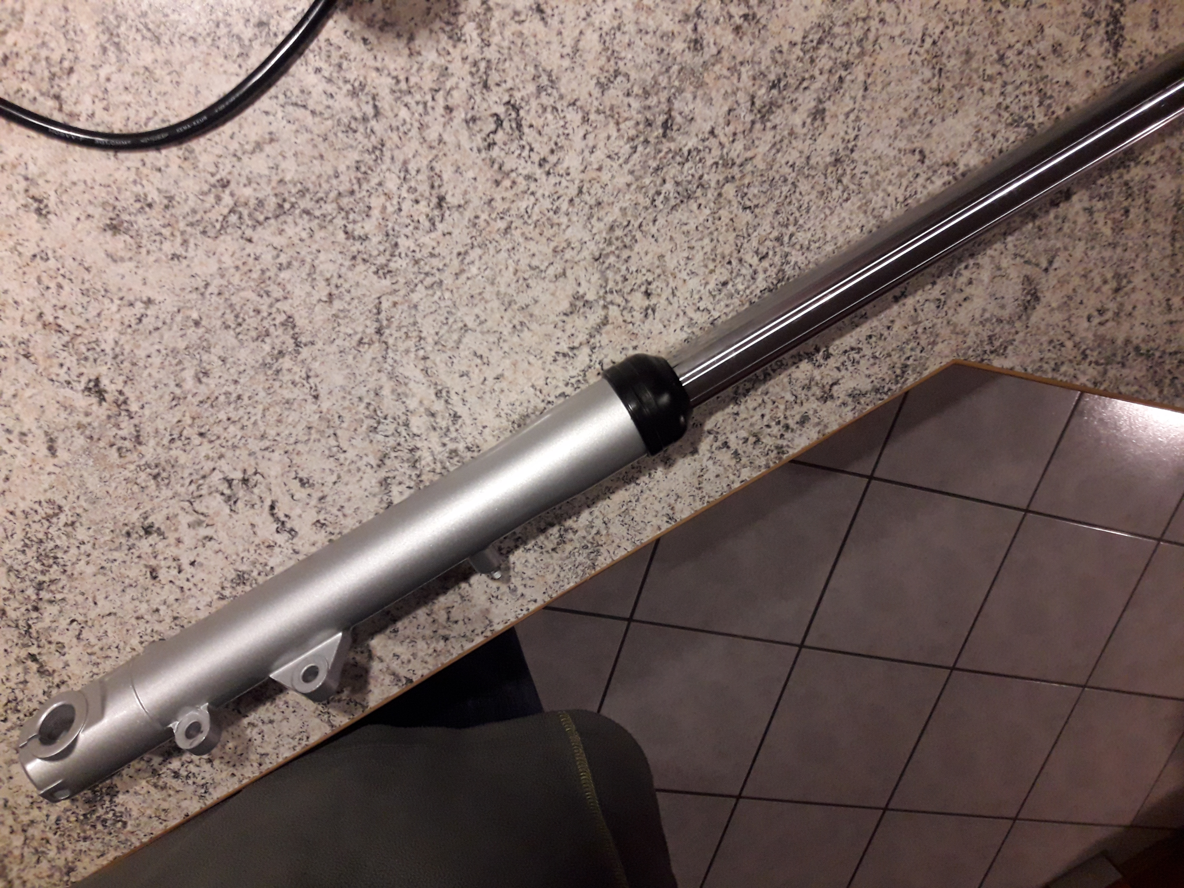

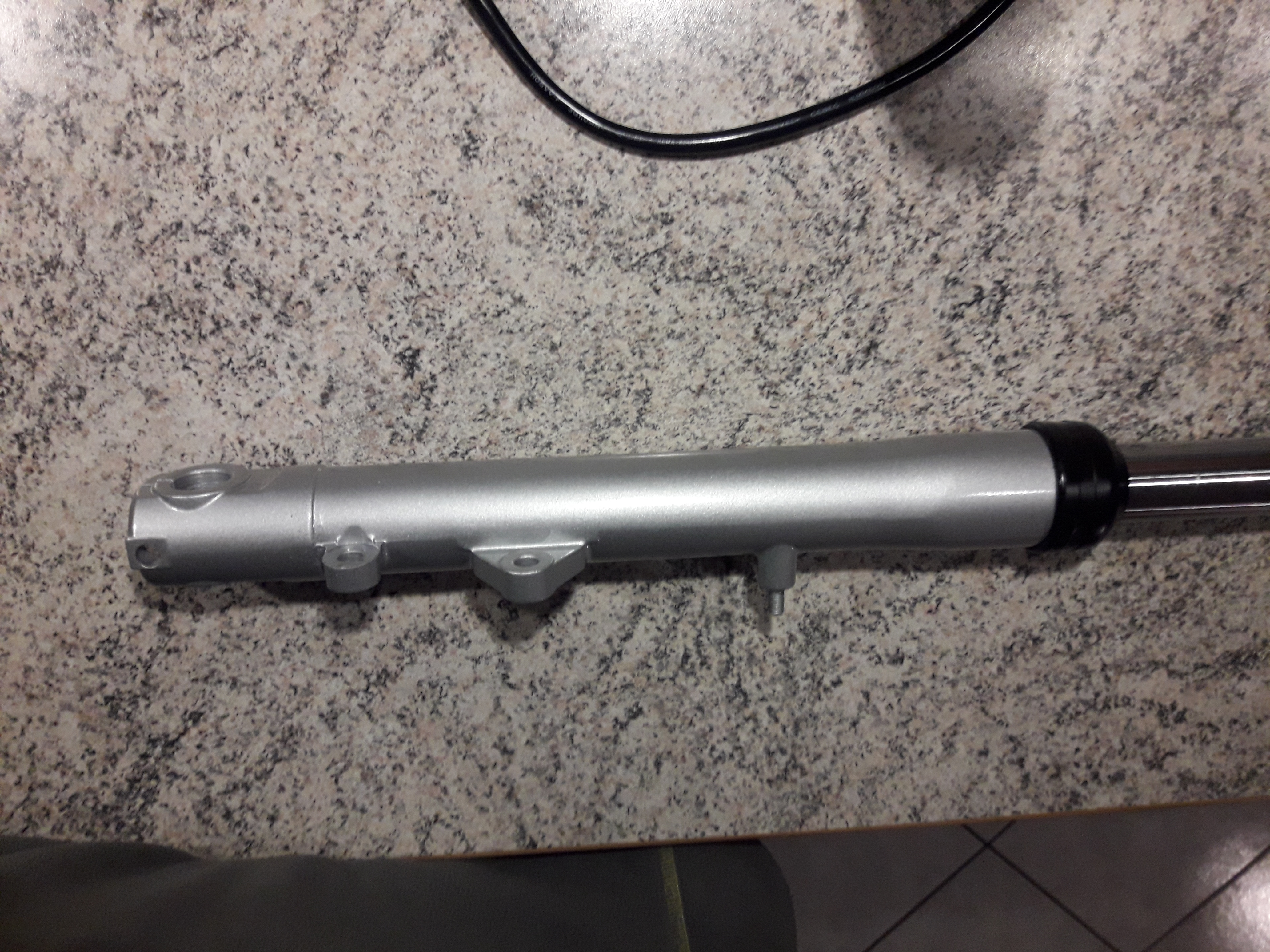

Moin
Die ersten Teile sind fertig. Tauchrohre Lackiert und mit frischem 15er Gabelöl befüllt.
160 ml ,ich hoffe das passt.
Sieht sauber aus..... prima gemacht!
Womit lackiert?
Meine damals mit Felgensilber - nach 2 Jahren völlig verrostet...
Ich glaube man sollte echt sauberst strahlen, dann aber fertan o.ä. verwenden, dann rostschutzprimer, ordentlich füllern und dann den Lack.
Na, bei Alu hat man natürlich noch einen Vorteil :mrgreen: hab ich ganz vergessen...
