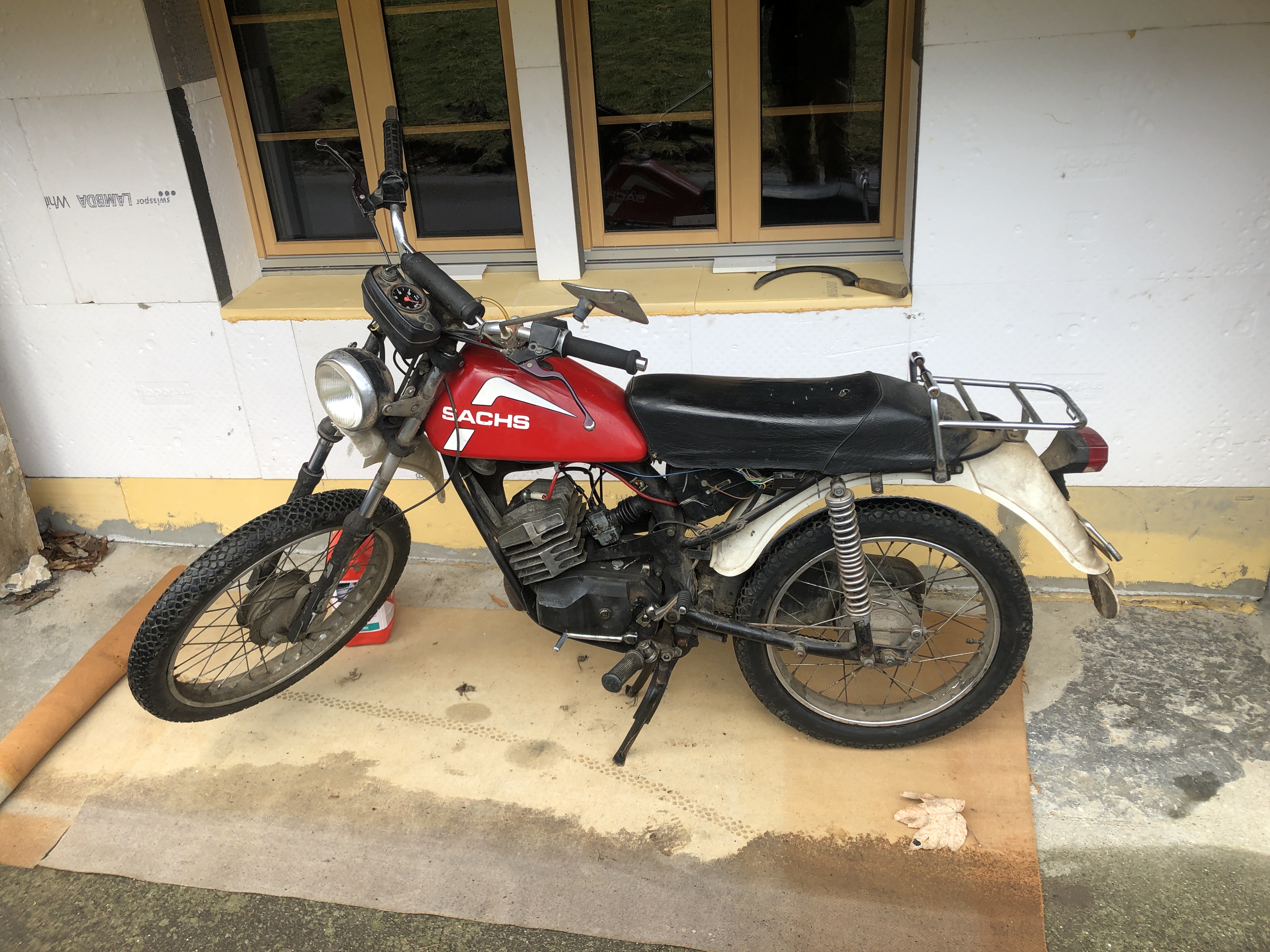

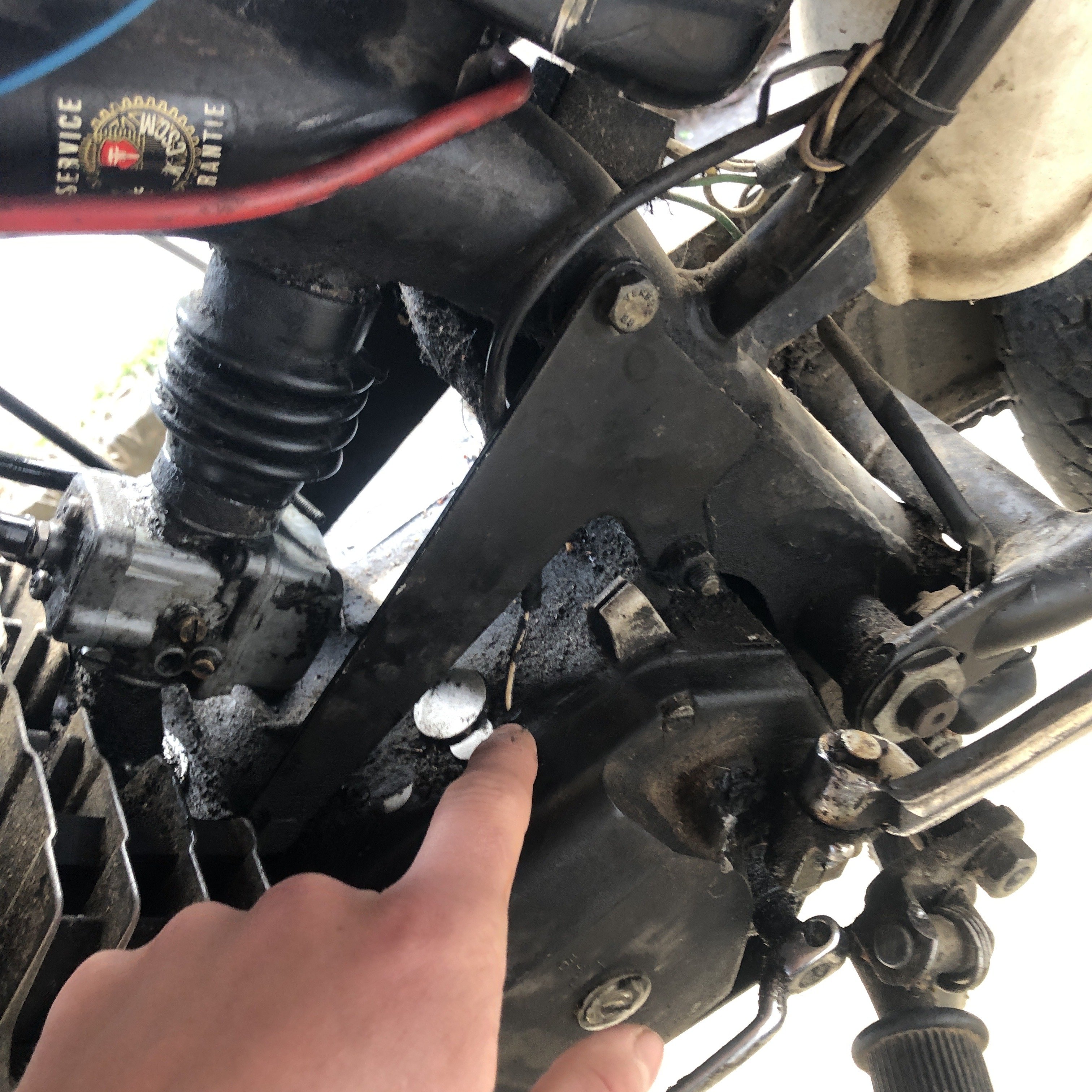

Habe von meinem Verstorbenen Uronkel Dieses mokick gefunden, den Vergaser rausgeputzt, (DĂŒse war komplett zu!) und der Hobel sprang nach mindestens 20 Jahren Stillstand wieder an! Man muss zwar am Gaszug zuehen da er gerissen ist und er stellt gleich wieder ab wenn man den Chok nicht drĂŒckt aber er lief, (wenn auch nur richtig Schlecht) Nun habe ich vor in den Vergaser eine 8er dĂŒse einzubauen anstatt eine 7,8er und den Auspuff mal richtig rauszuputzen, ausserdem ist mir noch ein Kabel aufgefallen das aus dem Motor kommt(siehe Bild), fĂŒr was ist das und wo gehört es hin? Habt ihr erdahrungen mit diesem Mokick? Was ist das fĂŒr ein kabel? An was könnte es liegen dass man immer den Chok drĂŒcken muss?

Hallo Elias,
Ich empfehle dir eine ordentliche Reinigung des Vergasers und des Auspuffs.
VergaserbestĂŒckung wĂŒrde ich prĂŒfen und bei Bedarf auf original bauen.
Ebenso den Kaltstartkolben auf Dichtheit prĂŒfen.
Informationen zur BestĂŒckung findest du auf der Homepage von Bing anhand der Vergasernummer.
Zur Sicherheit wĂŒrde ich einmal den Zylinder ziehen und den Zustand von Kolben, Ringen und Zylinder prĂŒfen.
Das Kabel ist fĂŒr die Anzeige des Leerlaufs.
