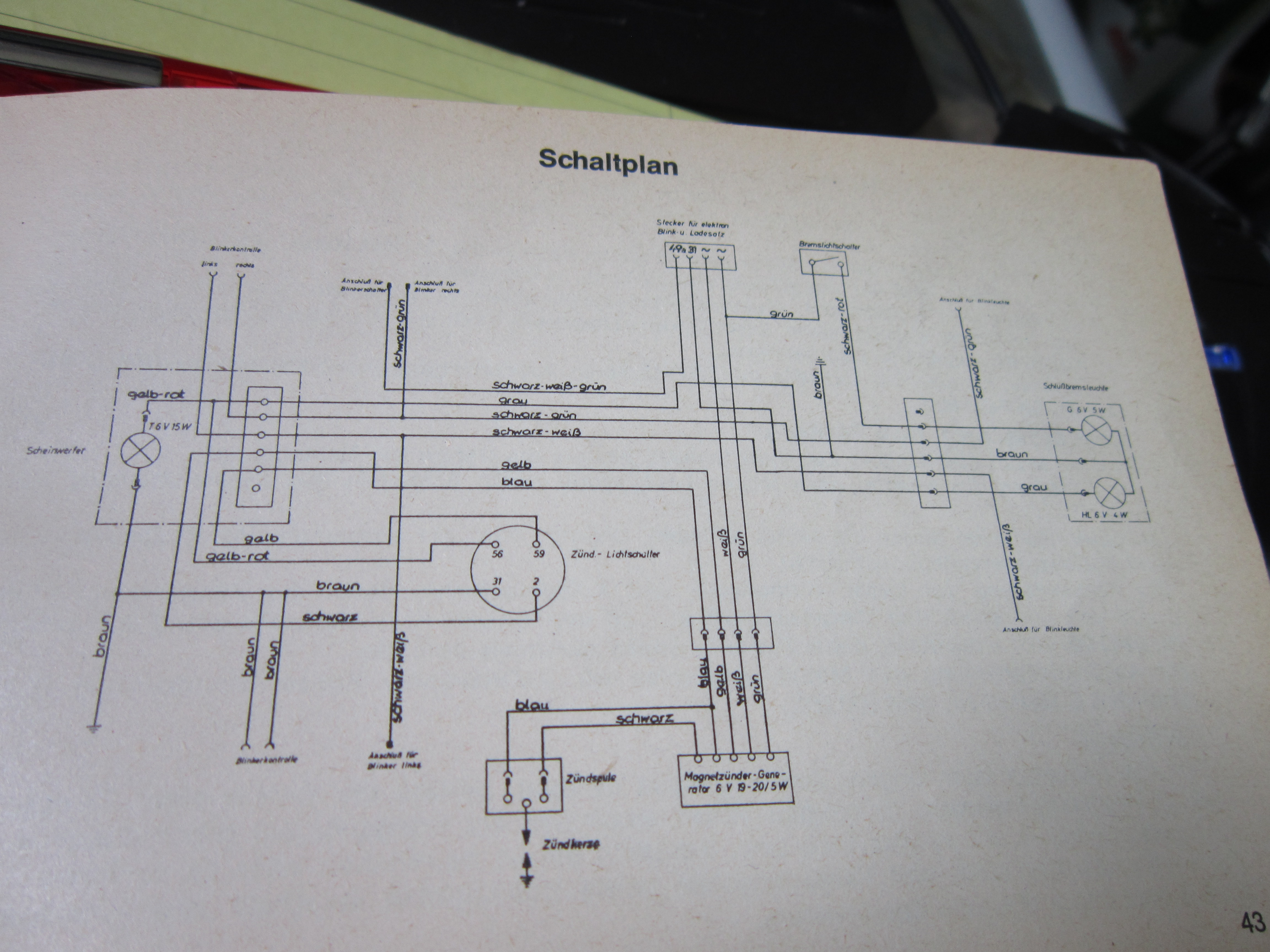

Ich bin auf der Suche nach Explosionszeichnung,Bedienungsanleitung und Stromlaufplan als PDF. Wer kann mir weiterhelfen. Ich habe eine Supra Enduro aus 1980 mit dem Sachs 501/4 CKF Motor.

vielen Dank für die Antwort. Die IG hat einen Plan von der Supra 4 GP und Motor 506/AKF4.Bin mir nicht sicher,ob ich den hernehmen kann ?

Von der Elektrik sollte das doch gleich sein.

Ich werde es mal ausprobieren. Gruß Markus

Die Supra Enduro gab es mit Sachsmotor 501/4CKF Motoplat Zündanlage 6V 19/20/5 Watt.
19 Watt = Licht für15W Scheinwerfer und 4W Rücklicht. Ladespule 20W. Bremslicht 5W.
Die Supra Enduro mit 506/4 AKF Motor Motoplat Zündanlage 6V 19/20/10 Watt. Nur das Bremslicht hat mehr Watt.
Schaltplan/ Daten Supra Enduro mit 501/4 CKF Motor:
