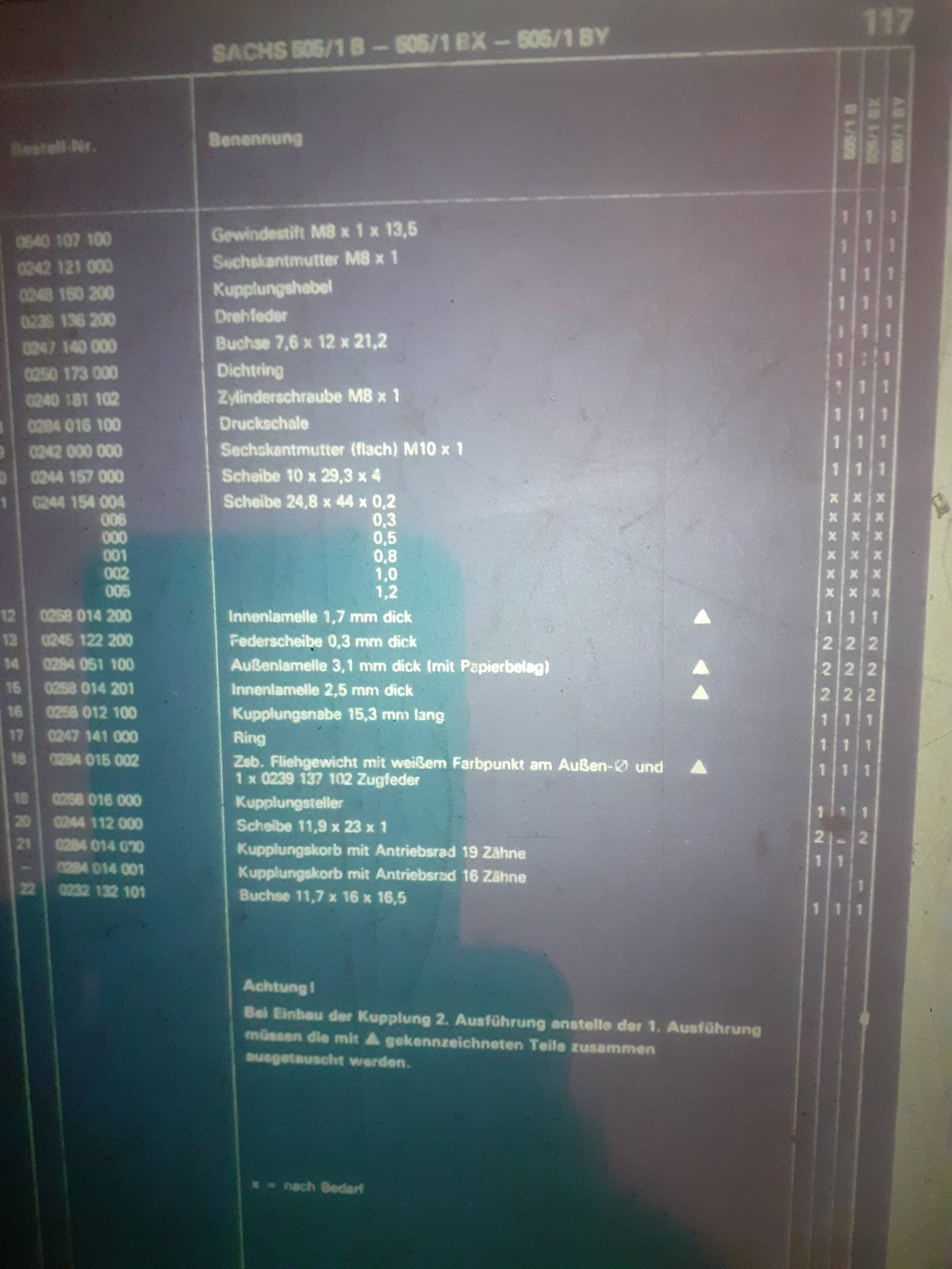

Ich stelle gleich ein Bild ein mit allen meinen Bauteilen
505/1B
Siehe verschiedene Ausführungen .
Achtung unten

Vielen dank dir für die Bilder ich werde gleich mal nachschauen wie es bei mir ist
Weißt du welche Rolle dieses Fliehgewicht spielt?
Dann sind bei mir die falschen lochscheiben verbaut. Auf den Bildern ist es genau andersrum wie bei mir. Vielleicht könnte man ja die eine 2,5mm Scheiben auf 1,7 mm runter schleifen lassen dann ist es gleich der Abbildung.

Für eine Variante der Kupplung für den 505 1B sich entscheiden und dann laut Sachs Reparaturanleitung einbauen ,ausgleichen und einstellen.
Liste mal auf was du für Scheiben hast.
Ich habe gebrauchte und Neuteile für diesen Motor.
Eine Variante Kupplungspaket: 1,7 I + 2,5 I +2,5 I +3,1A+3,1 A=12,9 mm
Andere Variante Kupplungspaket :1,7I+1,7I +1,7I +3,3 A+3,3A =11,7 mm.
I=Innenlamelle, A = Außenlamelle.
Reparaturanleitung genau lesen und alles einbauen /ausgleichen/einstellen.
Fehler könnte an anderer Stelle auch noch vorhanden sein. Hier geht es um die Kupplung.
MfG Klaus

Es ist völlig wurscht welchen Motor er hat. Sachs hat im laufe der Zeit unterschiedlich dicke Reib und auch Stahlscheiben verwendet. Was zählt sind am ende die Gesamtmaße der Kppl. Klaus hat die Tabelle schon erwähnt.
MIt Lochscheiben, diese werden in der Anleitung sowie auch im Video erwähnt, sind nicht die Reibscheiben gemeint!
Wurden diese mit der Fase richtig herum eingebaut?
Leider noch immer keine Bilder aber is jetzt auch egal.
Ok.
Jetzt weiß ich worum es geht.
Beide Scheiben Nr.23 mit der Ansenkung vorraus ,also Richtung Kurbelwellenwange einbauen.
Hier auf den Fotos wäre das Paket 12,1mm dick.
Man muss trotzdem schauen ,was man für einen Motor vor sich liegen hat und was dort kompatibel ist. Unterschiede sind bei dieser Motorenbaureihe vorhanden.
