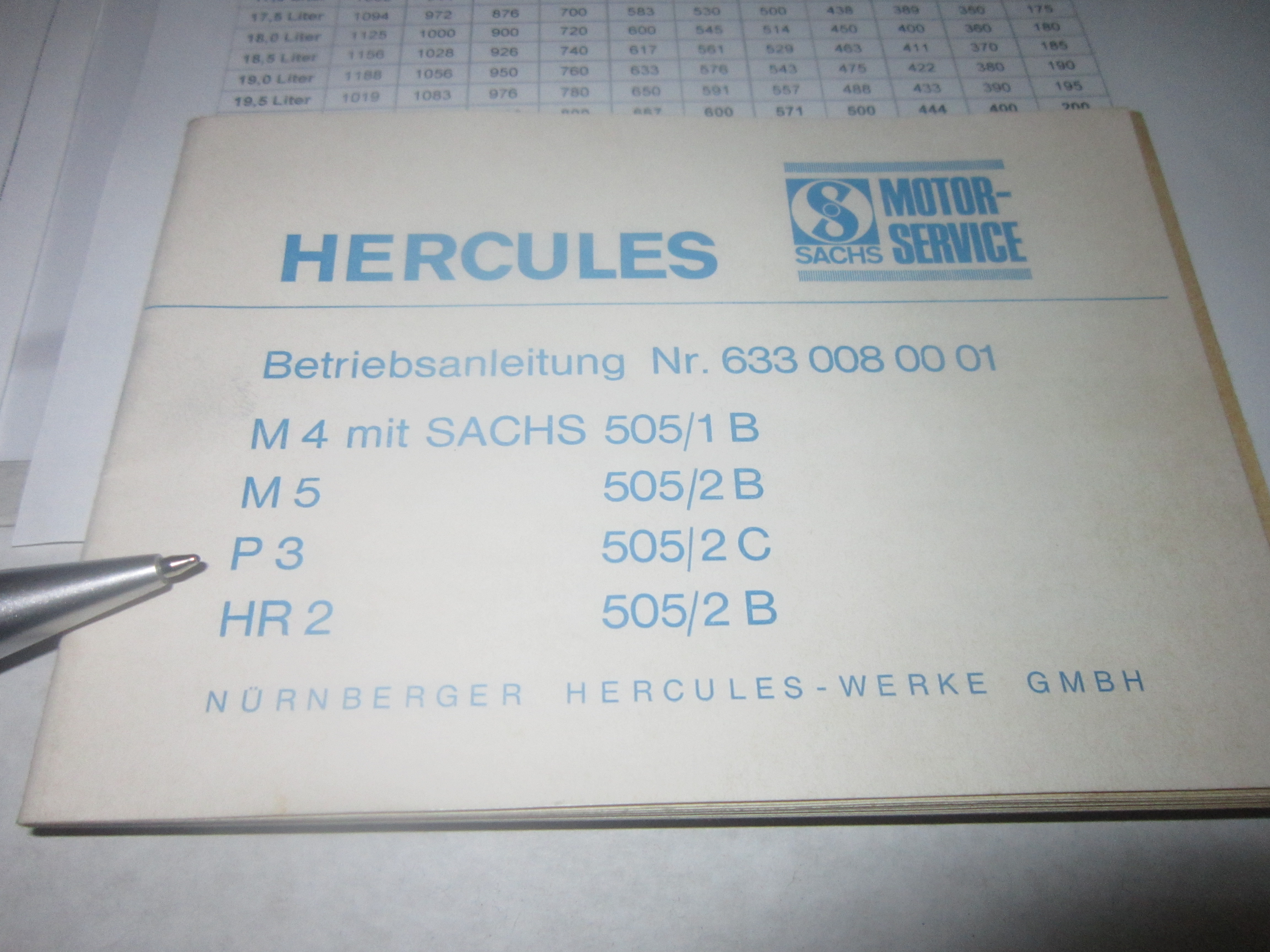

Die Repanleitung richtig durchlesen:
Du hast einen Sachs Motor 505/2C

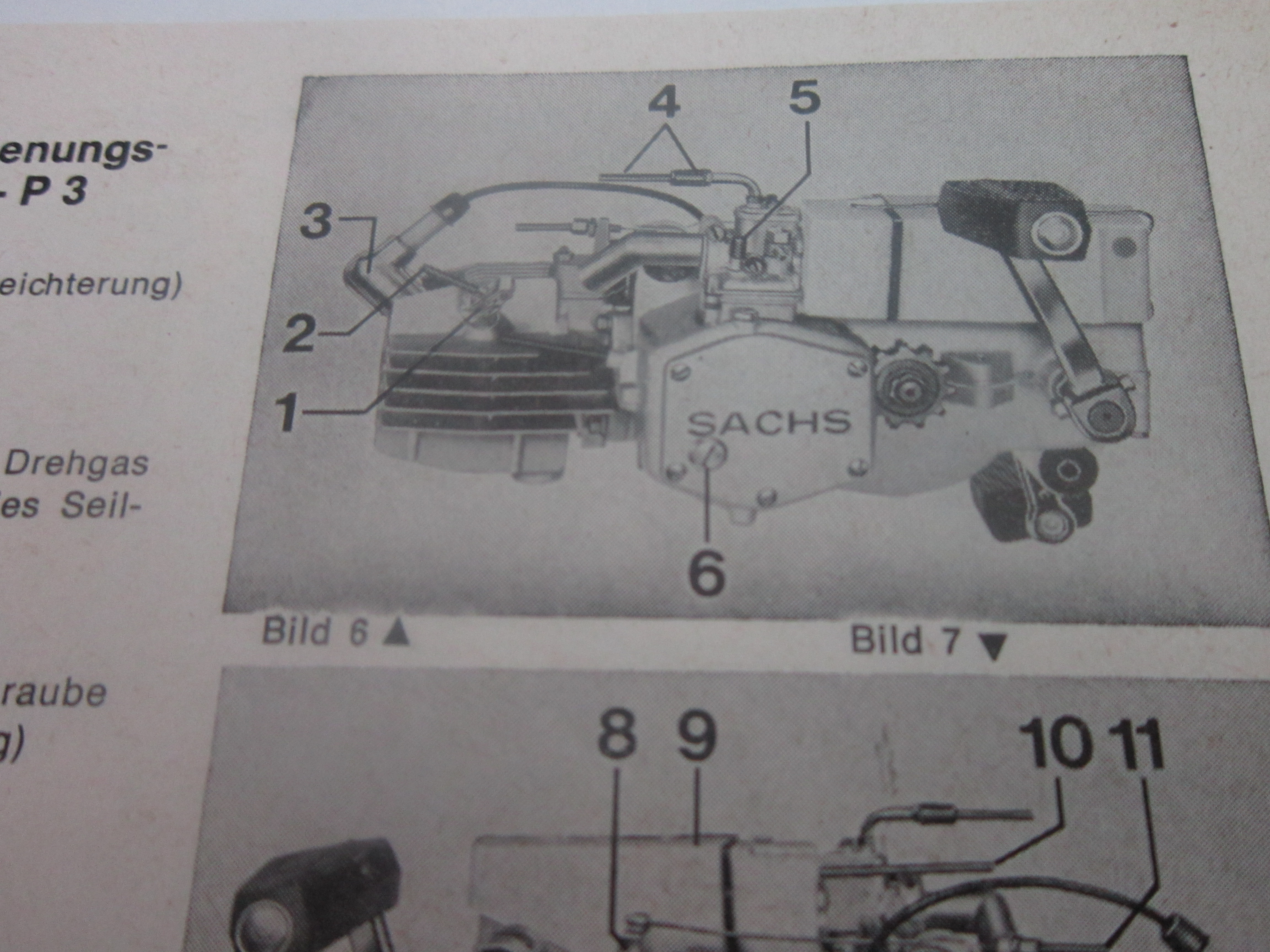

Vergaser reinigen und auf richtige Bestückung kontrollieren :
Hauptdüse 56 Nadeldüse 2,17 , Düsennadel 2 , Nadelpostion 2. von oben. Schieber Nr.2

Siehe in dem letzten Link unter Anmerkung , Teile 5,6 und 7 entfallen. Keine Düsennadel ist richtig.
Du hast in deinem Vergaser ein Mischrohr.
In der Betriebsanleitung steht was anderes, deswegen hab ich den Link mit dem Mischrohr ja gepostet ,da ich den Vergaser 85/127104 mit Mischrohr kenne.<br /><br />-- 23.06.2018 12:39 --<br /><br />85/12/104
Wer lesen kann, ist klar im Vorteil! Danke soweit, ich melde mich wieder, wenn ich die Variablen überprüft habe :)
Druckfehler in der Betriebsanleitung.
Der 85/12/104 HD 58 ohne Düsennadel, so wie es im Link der Reparaturanleitung unter Anmerkung beschrieben wird. Du findest alles in der Rep.

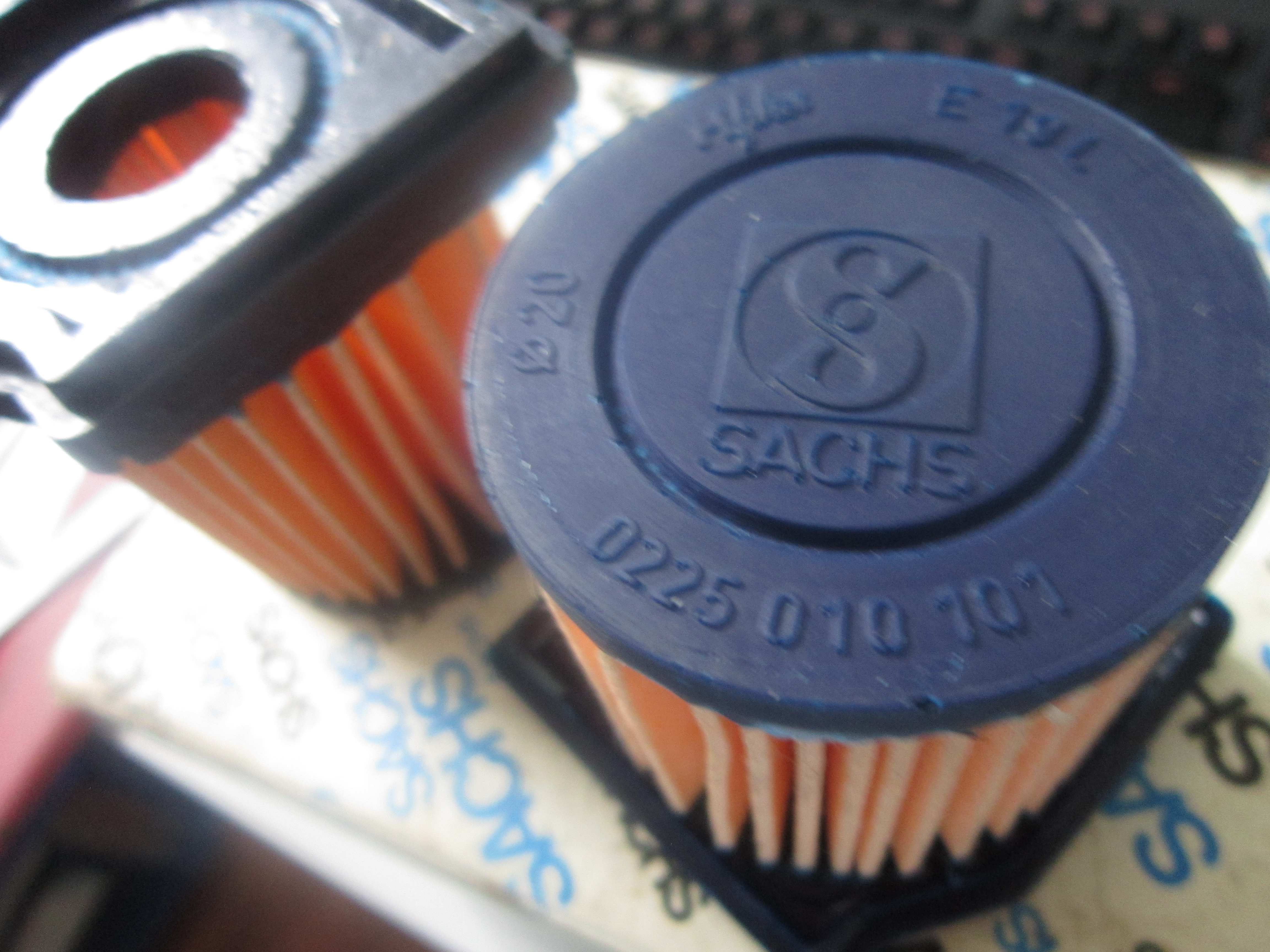

Du benötigst einen Luftfilter mit 20 mm Durchmesser . Sachs Nummer 0225 010 101 ,nicht kleiner wie für das Mofa 16mm, oder größer 27 mm auch für Moped.
