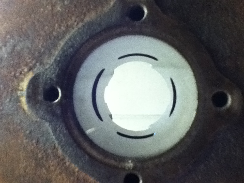

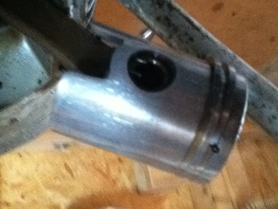

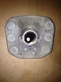

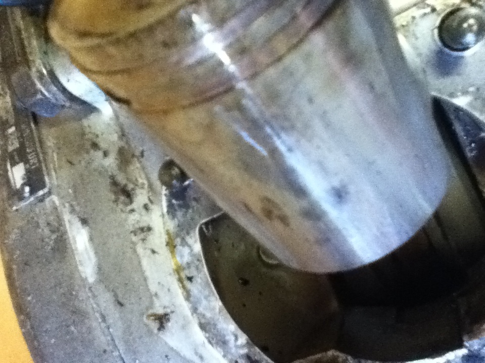

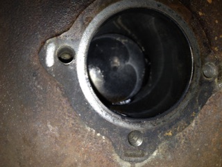

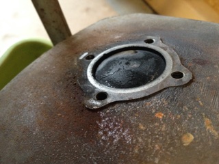

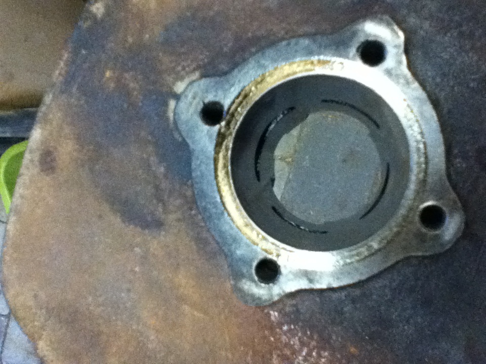

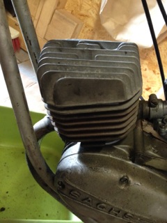

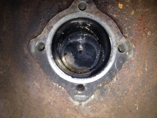

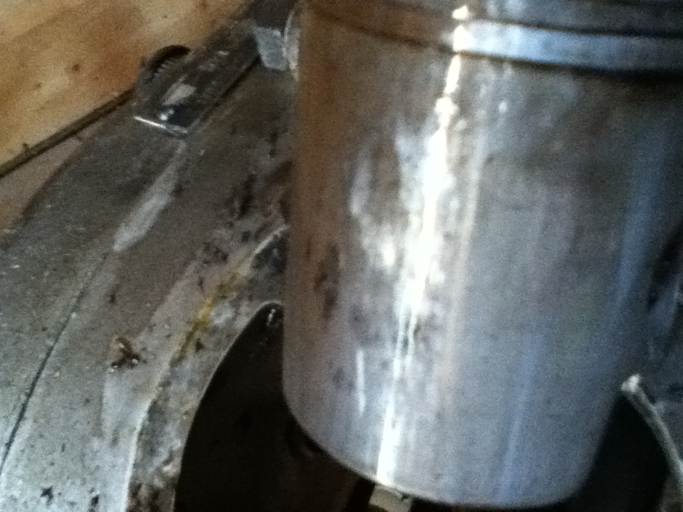

so habe jetzt mit müh und not den zylinder runterbekommen.
hier die bilder.
allerdings ist mir ein anderes problem aufgefallen.
als ich mal probiert habe den motor zu starten gieng es sehr schwer und unregelmäßig den kickstarter runterzudrücken.
wenn man allerdings die zündkerze rausschraubt oder den zylinderkopf wegmacht geht es butterweich und ohne zu ruckeln.
dieses problem hatte ich schon einmal, dann habe ich den auspuff abgenommen dann gieng es wieder. allerdings ist es jetzt so dass so auch ruckelt und schwergängig ist wenn der auspuff und/oder der vergaser weg ist.
wisst ihr schlauen menschen an was das liegen könnte?
MfG
Josh

Leider sind die Fotos ein wenig unscharf. Allzu gut sieht der Kolben nicht aus, aber Fresspuren kann man a.diesen Fotos wieder nur vermuten.
Hieße auch nicht, dass er nicht mehr läuft.
Was du sehen musst: Ist das Pleuel absolout gerade?
Hat es fühlbares Höhenspiel (im unteren Lager)? Seitlich kippen kann man es immer etwas, d.i. normal.
Ist der Kolbenbolzen spielfrei im Nadellager?
Dreht die Welle frei, ohne dass man knirschende Geräusche hört oder übers Pleuel i.d. Fingern fühlt?
Ist das Polrad in alle Richtungen fest, außer drehbar, also wackelt es nicht rein und raus oder hoch und runter o. zur Seite?
Das das Starten ungleichmäßig geht ist normal, das kommt vom Kompressionsdruck des Zylinders, je nachdem, wo der Kolben gerade steht halt mehr oder weniger. Gansnormal.
der kolben ist glatt, hatt aber winzige riefen die man nicht fühlen kann und an ein paar stellen kann man so schwarze stellen erkennen.
das pleuel ist gerade, hat kein höhenspiel allerdings etwas zur seite.
der kolben hat im lager auch kein spiel.
die welle dreht einwandfrei.
um an das polrad zu kommen müsste man doch den rechten seitendeckel abnehmen oder?
das mit dem starten befand ich als sonderbar, da es doch sehr schwer geht.
MfG
Der Zylinder ist nebenbei ein 2,9 PS. Nichts größeres. Sieht unbearbeitet aus.
Riesenvergaser also Quatsch...
Das Nadellager oben kann man visuell begutachten. Und den Kolbenbolzen, und ob beides zusammen sitzt.
Solange am Kolben oder Lauffläche im Zylinder keine Beschädigungen feststellbar sind ist das wohl in Ordnung.
Die Schmauchspuren sind auch noch im grünen Bereich, ich würde sie auch nicht entfernen.
Richtig, rechten Deckel runter, und beim wieder aufsetzen a.d. Stellung des Tachoantriebes bzw. der Antriebswelle achten. Am Besten Moped nicht bewegen, Gang sowieso raus beim Drehen der Kurbelwelle.
Falsch aufgesetzt bricht der Steg im Tachoantrieb weg beim Zuschrauben - sehr ärgerlich.
MfG
