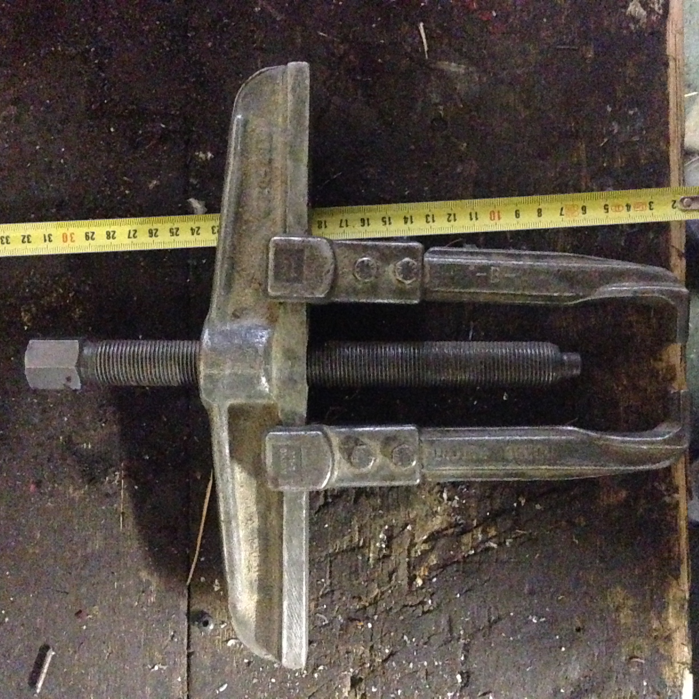

Danke für die antworten hätte den Abzieher zuhause würder der gehen? Ist ziehmlich groß...

Ja, prima! Das ist denke ich der Würth den ich auch habe.
Brauchst nur noch ne ausreichend große Nuss, so dass du am besten nicht a.d. Welle sondern an der Mutter stützen kannst. Nur die Spindel darf halt nicht durchgehen durch die Nuss.
Wenn es nicht geht kann man auch den Abzieher mal noch einige Male in anderem Winkel ansetzten.
Wenn man volle Pulle dreht knackt der das Ritzel weg, das kann auch dann ins Auge gehen, also pass auf und immer erst mäßig anfangen.
