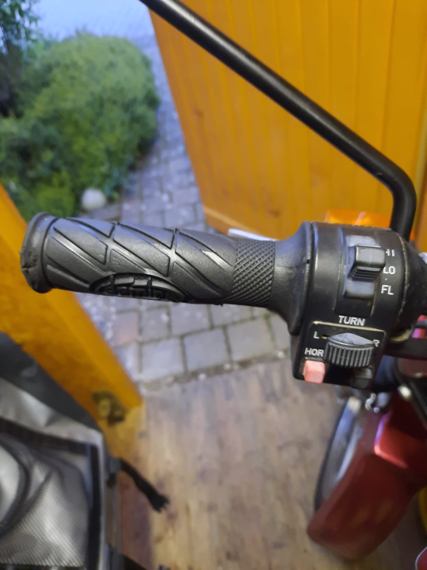

Hallo! Das Gewinde von meinem Kupplungsgriff ist leider durch. Also das Gewinde, wo man den Bowdenzug reinschraubt und man dann die Kupplung einstellen kann durch das drehen der Schraube. Kann man das irgendwie reparieren? Wenn ja, wie? Wenn nein, hat jemand einen, den er abgeben kann? Brauche nur das Gehäuse, Schalter und so weiter funktionieren einwandfrei.
Grüße
Florian
Hier noch ein Bild von dem Griff den ich habe.

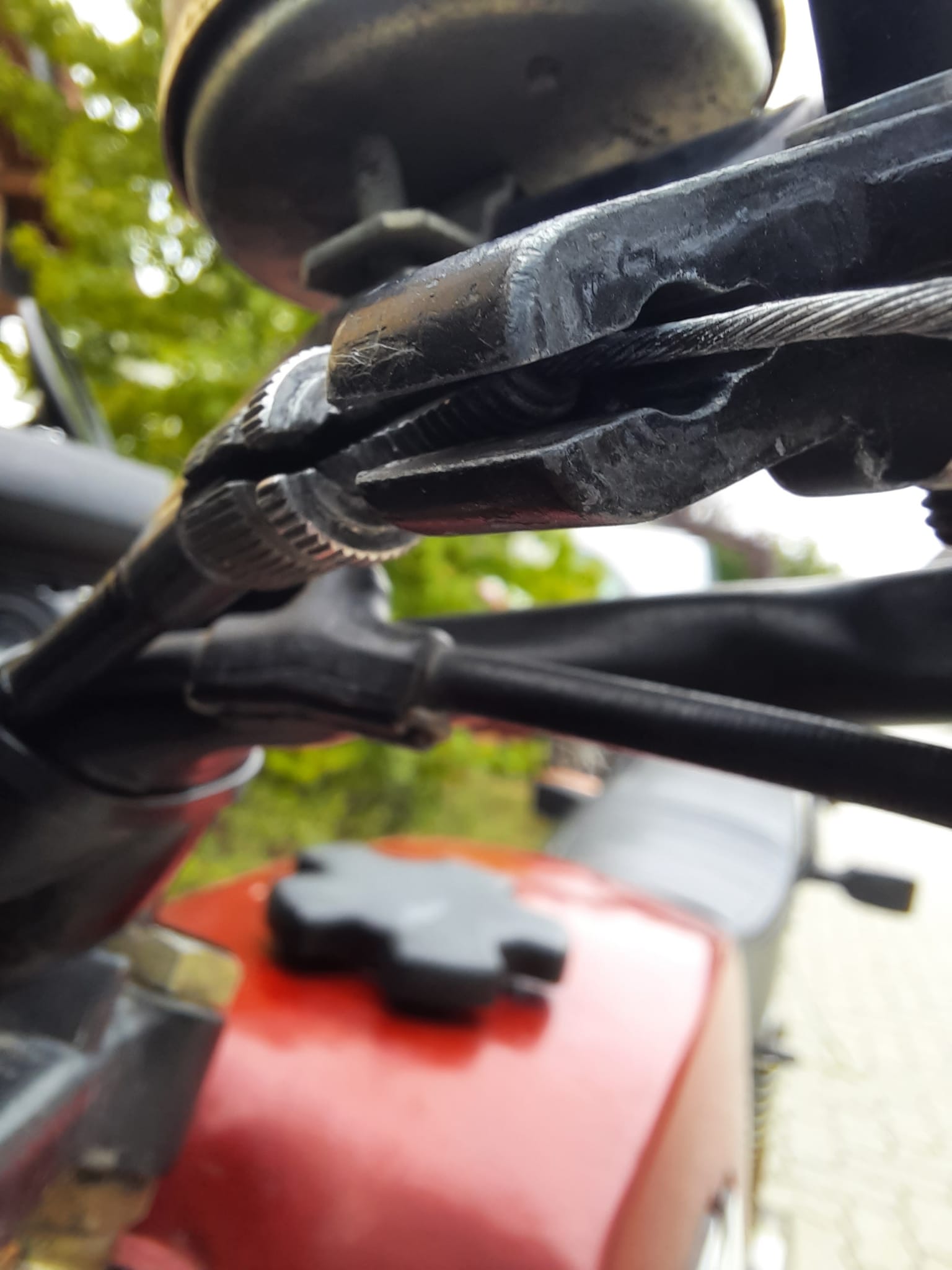

Ich kann heute Abend noch mehr Bilder machen, vor allem wenn der Zug mal ausgehängt ist<br /><br />-- 20.09.2021 11:32 --<br /><br />Joa, man sieht halt, dass das Gewinde total durch, beziehungsweise schon lange nicht mehr existiert.

Ich denke, das ist mit einem Gewindeeinsatz rettbar, wenn das Loch noch nicht zu groß und die Wandstärke noch ausreichend ist.
Von daher, bitte beides mal messen. Dann kann ich mehr sagen.

Pragmatische Lösung:
Kontermutter der Einstellschraube als "Anschlag" gegen die Kupplungsarmatur drehen bis die Einstellung passt. Damit kannst du locker ohne Einschränkung fahren.
Oder: => Versuchen vorsichtig den geschlitzten Teil "enger" zu drücken. Mit Wapu-Zange und zwei kleinen Hölzern als Schutz. Das aber bitte mit Gefühl. Möglicherweise greift die Schraube bzw. das Gewinde dann noch.
Gruß Hollger
Bei M6 kann mit einem Dünnwandeinsatz da noch was repariert werden.
Die Lösungen von Holger sind natürlich legitim, allerdings hatte ich verstanden, dass der Hebel repariert werden sollte. Da würde ich dann mit einem entsprechenden Einsatz arbeiten.
