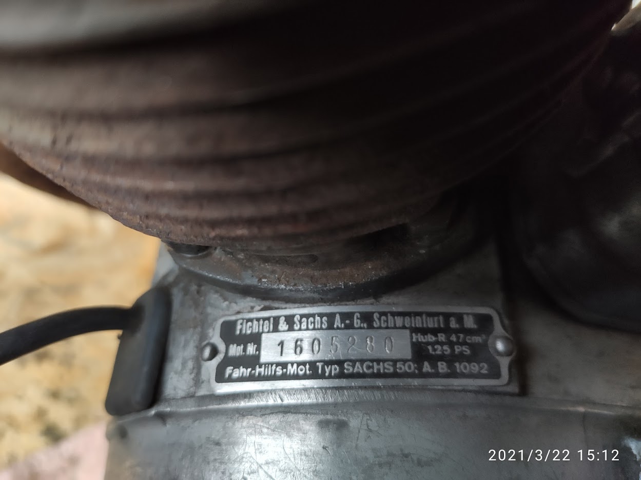

Ich habe im Anhang das Typenschild hoch geladen.
Und nein, ich bin nicht ungeduldig, nur genervt, dass ich was nicht auf die Kette bekomme.
Ich habe nicht den ersten Motor auf der Werkbank, des halb ärgert mich sowas
Mal schauen

Nicht falsch verstehen. Oft kommen da einfach zu wenig Infos, dann weiß niemand Bescheid, um was es sich da genau handelt.
Regulär hat man für die Zündeinstellung Markierungen ,auf der Ankergrundplatte/ Motorgehäuse.
Polrad O und M und eine weitere Markierung am Motorgehäuse. Kontrolle ob alles fluchtet, Grundplatte, Polrad bei o.T mit 0,4 mm Kontaktabstand. Polrad bei M/Zündzeitpunkt , Unterbrecherkontakt sollte sich anfangen zu öffnen. Abstand der Magneten zu den Ankerschuhen 0,25mm -0,35 mm.Dann sollte ein starker Zündfunke auf jeden Fall da sein.
Feineinstellung , genaue Bestimmung Vorzündung im Bereich 2 mm-2,5 mm v o.T durch verdrehen der Ankergrundplatte wie beschrieben ,gegen die Drehrichtung des Motors früher und umgekehrt.
Polschuhabriss nur kontrollieren , meistens passt das automatisch.
Wenn es schlecht funkt ,können Bauteile einfach defekt sein.

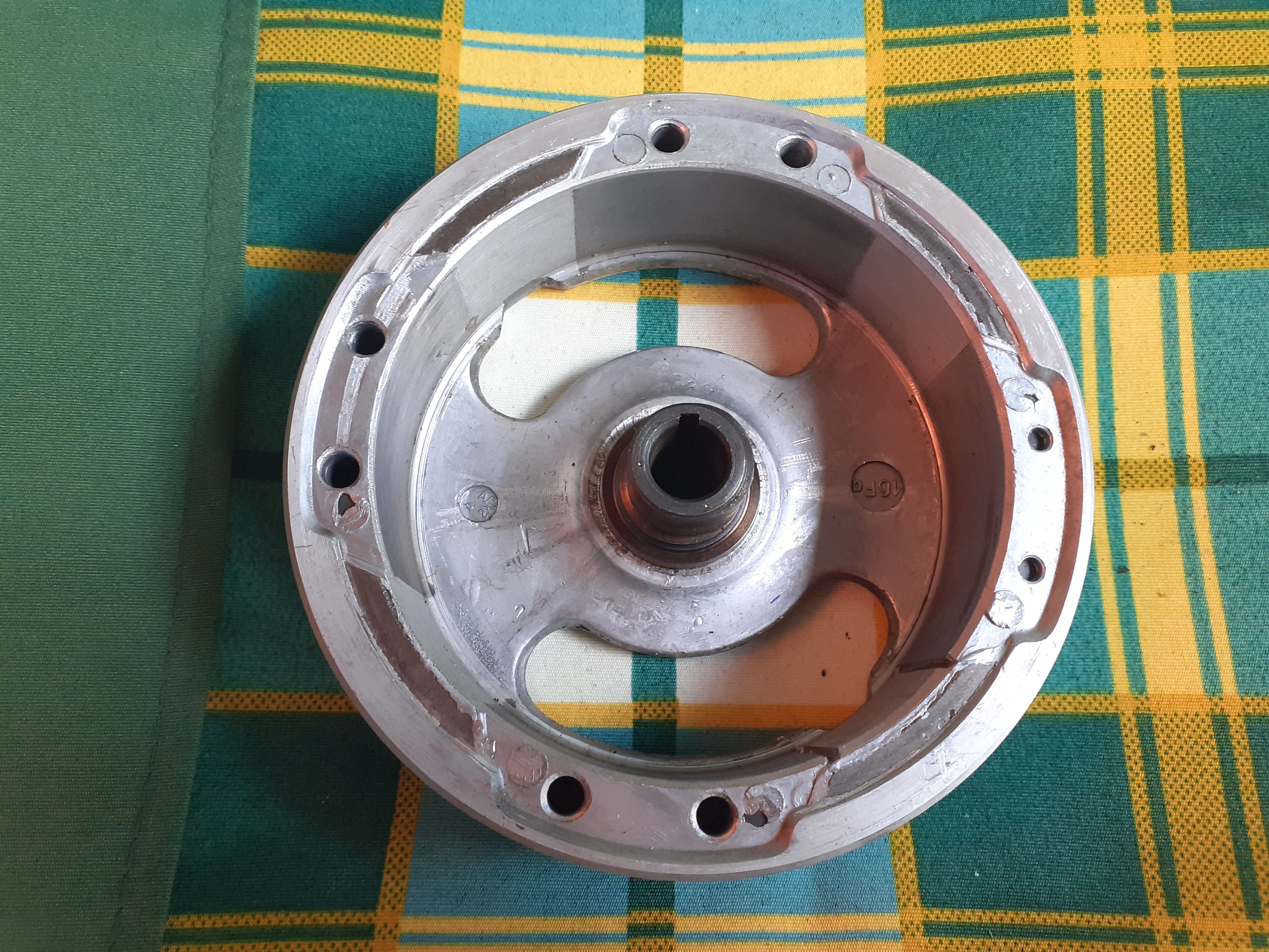

Diese Zündung könnte in deinem Motor verbaut sein.
-- 27.03.2021 14:11 --
Die lief und ist voll i.O. Aber man sieht ,das gelbe Kabel zum Kondensator ist schadhaft. Es hat noch kein Massekontakt,muss aber vor Einbau isoliert werden. So ist das bei alten Brocken.

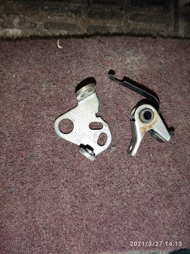

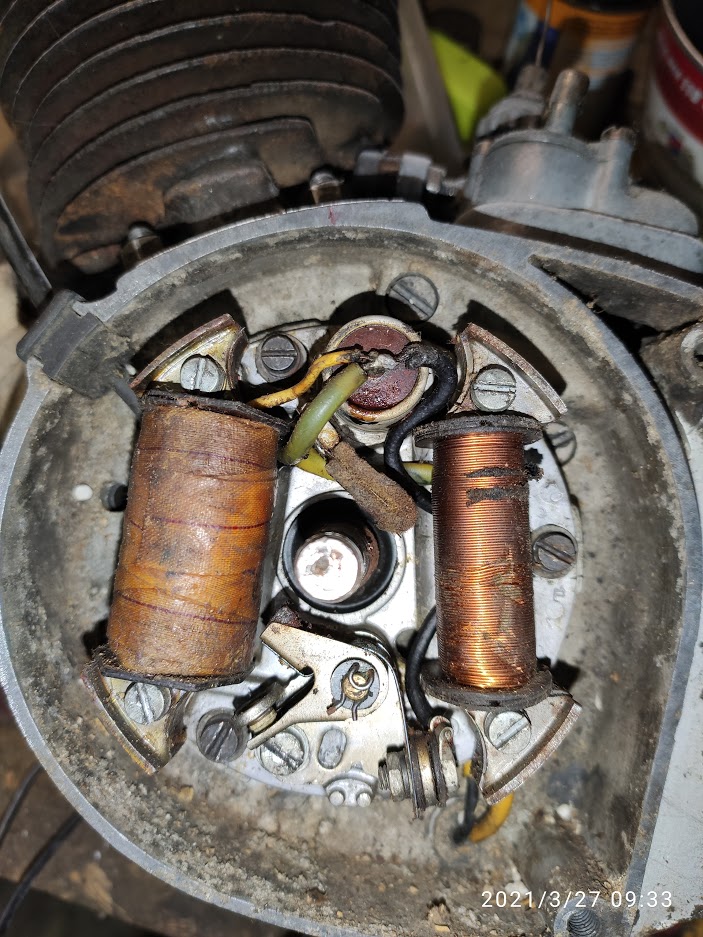

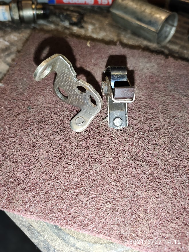

Ich habe heute alle zerlegt, was Zündung heisst und überprüft. Ein Freund von mir, auch ein Mopedschrauber im Bereich Oldtimer Nachkrieg, war auch noch gekommen und so haben wir festgestellt, dass die Kontakte wohl das Zeitliche gesegnet haben. Heisst, die sind verschlissen.
Da uns aber keine neuen zur Verfügung standen, habe ich aus einem Ersatzmotor die Kontakt jetzt in die Hercules verbaut.
Diese sind zwar nicht neu, aber wesentlich besser, als die eingebauten.
Jetzt habe ich wieder einen fast 1 cm langen Funken und das Moped läuft wieder.
Im Anhang habe ich Bilder von den Kontakten, die im Motor waren.
