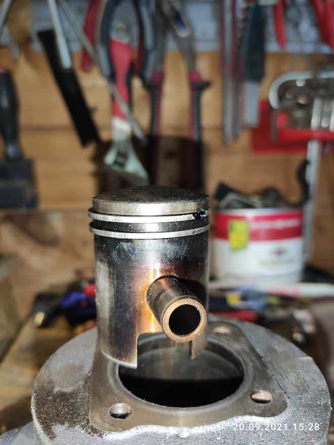

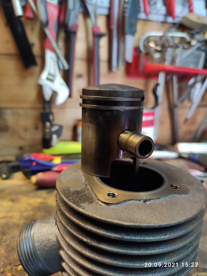

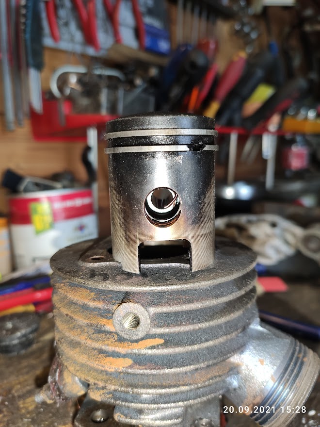

Samstag dann nach knapp 600 Kilometern das Ende. Wieder keine Leistung mehr am Berg und auf der Ebene läuft sie wie ein 4 Takter, nur knapp 30 Km/h.
Habe den Zylinderkit demontiert, sie grausam schwarz aus alles.
Also so einen Zylinderkit für ca 65 Euro ist sein Geld nicht wert. Nur wo bekommt man was haltbares

So wie das für mich aussieht, würde ich sagen, daß die Kolbenringe durch sind.
Ich halte das für starken Blow-By.
Nach 600 Kilometer sieht man normalerweise auch noch den Honschliff im Zylinder. Ob da überhaupt das Einbauspiel passte? Oder schlecht eingefahren. Gemisch 1:25 bei diesem Motor.

Ist Dein Tank innen beschichtet? Für mich sieht das so aus, als ob die Beschichtung sich langsam löst und beim Verbrennen diese schwarzen Spuren hinterlässt.

Wenn da noch mehr Öl als 1:25 drin ist, dann wundern mich diese schwarzen Spuren nicht.
Was soll der erhöhte Ölanteil für einen Nutzen haben, ausser das er den Motor und den Auspuff verkokt?
Wenn die Kerze auch so aussieht ist es nur eine logis he Konsequenz, dass der Zündfunke nicht mehr so ist wie er sein soll.
Moin
Was Holger und Matthias da sagen ist zu einleuchtend . Am Kolben habe die Rillen sich die Rillen zugesetzt,so kann das auch mit dem Honschliff sein.
Reinige doch mal alles schonend. Zündkerze mal neu oder sauber machen und den Elektrodentabstand auf 0,4 mm-0,5 mm stellen. Auf passenden Wärmewert achten. Gemisch nicht unter 1:25.
Das Spiel von 12/100 mm nach 600 Kilometer Fahrweg ,ist schon relativ groß,falls richtig gemessen . Neu Einbauspiel 6/100 mm . Verschleißgrenze wenn das Laufspiel größer 15/100 mm ist.
Ich würde alles sauber machen , Zündungstechnisch/Gemischtechnisch da den Hinweisen folgen und alles wieder einbauen. Testen was da passiert. Sprit raus und weniger Öl benutzen.

Den Zylinder Auslass und den Auspuff +Krümmer würde ich auch mal auf Ablagerungen kontrollieren.Alles schön sauber machen.<br /><br />-- 21.09.2021 08:33 --<br /><br />Verstopfungen /Ablagerungen im Auslass/Krümmer/Auspuff= Leistungsverlust.
