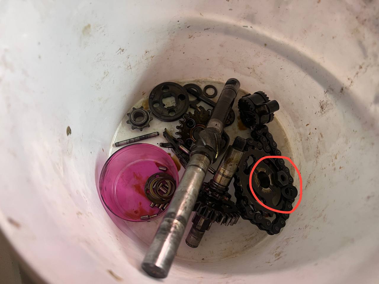

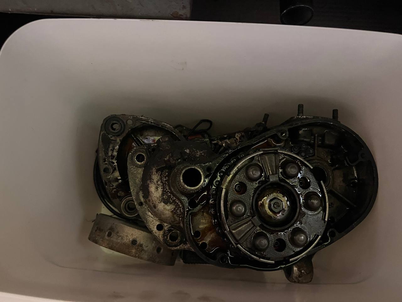

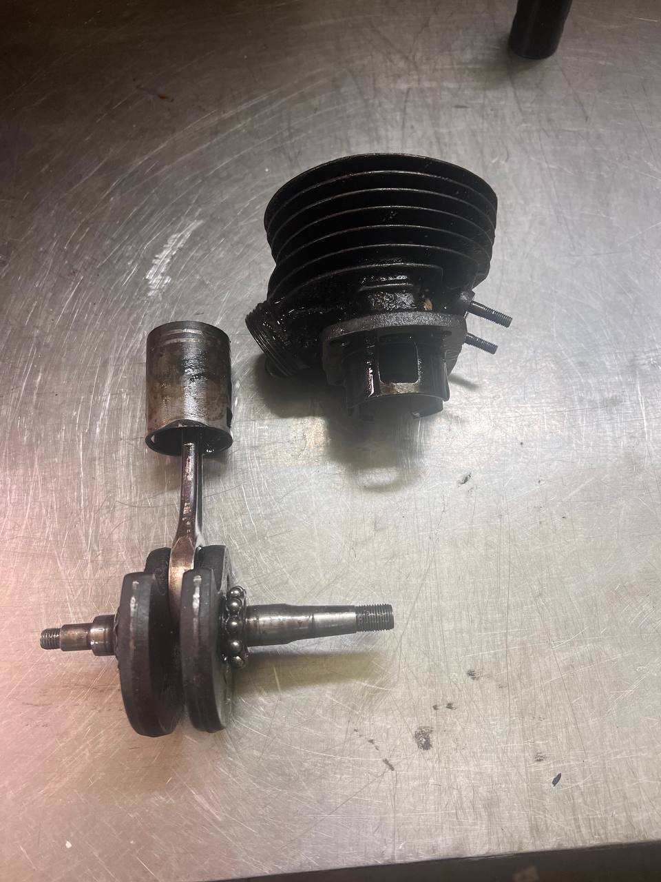

So Heute hab ich den Motor mal geöffnet, Kurbelwelle dreht schon mal , so wie auch alle anderen Teile, gut Lager und Dichtungen sind alle Futsch.
Den Kolben hab ich jetzt mal komplett in Bremsflüssigkeit eingelegt, jetzt warten wir mal 3 Tage und 3 Bier.
Gruß und Prost

Beim öffnen hatte ich mich schon gewundert die Schraube die das Ritzel halten soll lag im Motor, was für mich heißt da war schonmal jemand dran, ob das gut ist wird sich zeigen.

Nutzt du die Bremsflüssigkeit als Lösungsmittel?
Habe ich so noch nie gehört.
hallo matthias!
keine wissendschaftliche erklärung,
nur 50 jahre erfahrung:
bremsflüssigkeit, zumindest dot 4, löst ja auch benzinfesten 2k lack.
dauert halt etwas, auch bei ständiger benetzung.
aus der erinnerung weiss ich noch, das mein vater
festsitzende mechanikteile auch darin gebadet hat.
ich denke mal, weils umsonst von der firma war......
rost ist ja auch nicht die standartbestimmung für bremsflüssigkeit.
mal sehen, obs funktioniert.

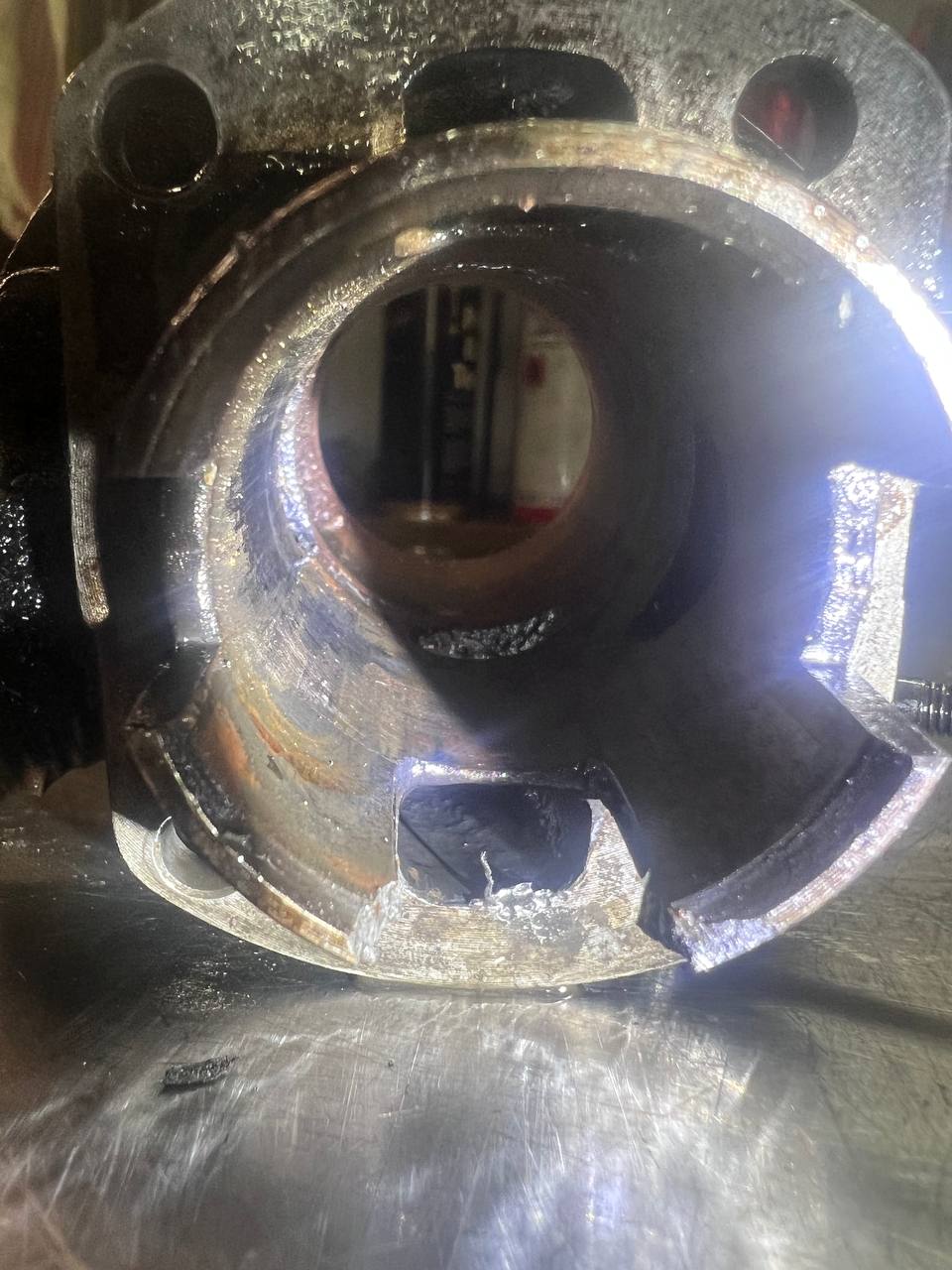

Ja Bremsflüssigkeit ist wie Markus schon sag wie Lösemittel , ich kann jetzt berichten das sich der Kolben leider zu früh gelöst hat , der Kasten Bier ist noch fast voll:LOL::ROFLMAO:
Und wer schon am Bild erkennt ,fehlt da was am Zylinderfuss , da war wahrscheinlich schon mal ein Profi dran :rolleyes:

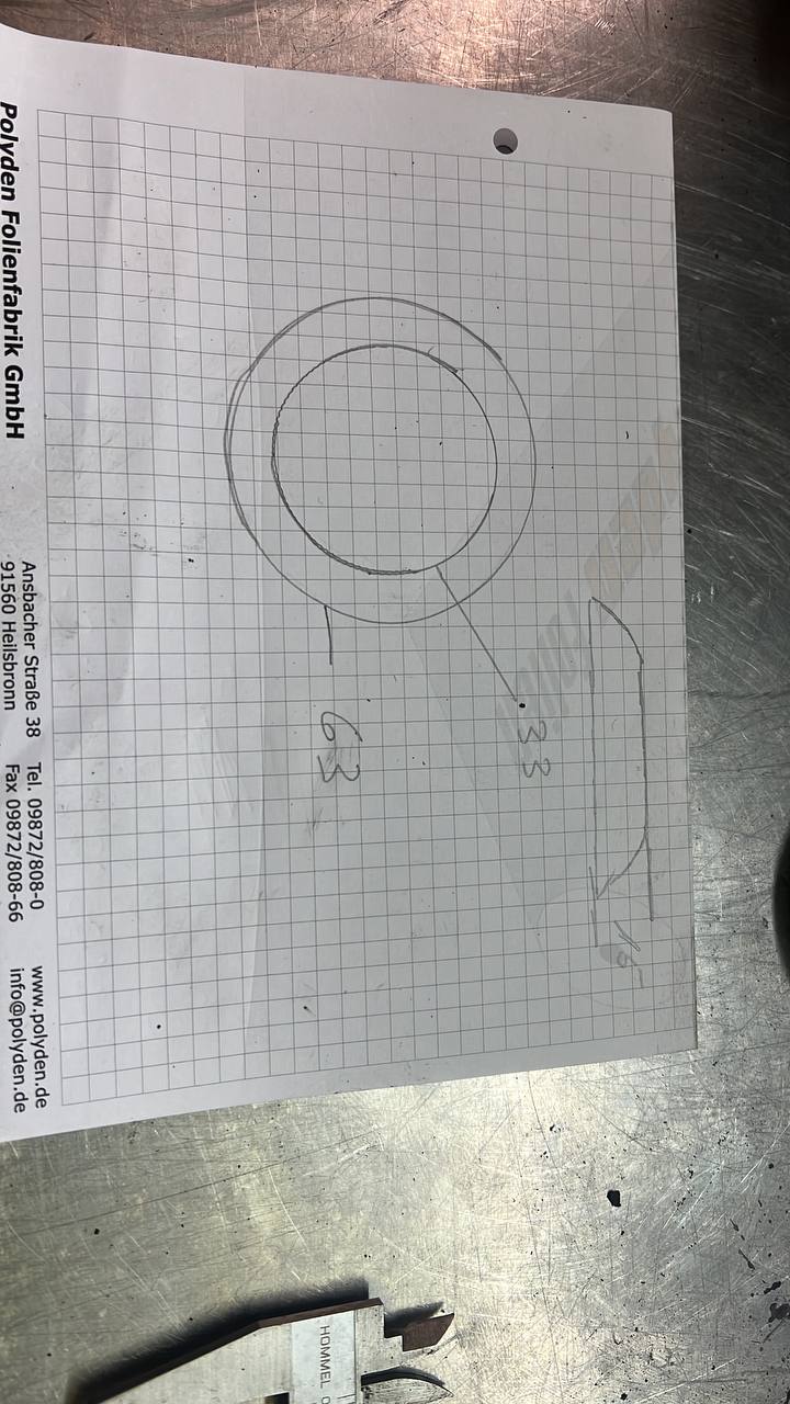

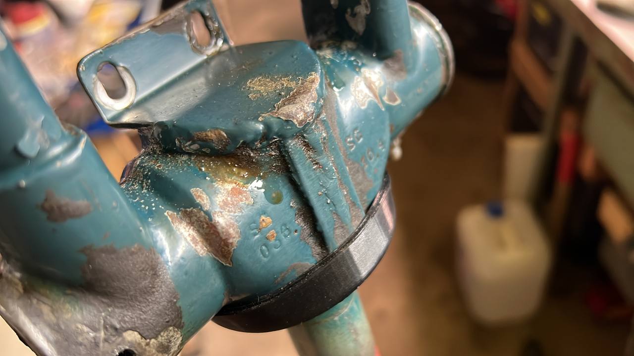

Da ich noch auf Werkzeug warte DHL is ja schnell:cool: hab ich mir mal gedanken über die Dichtung an der Federgabel gemacht.

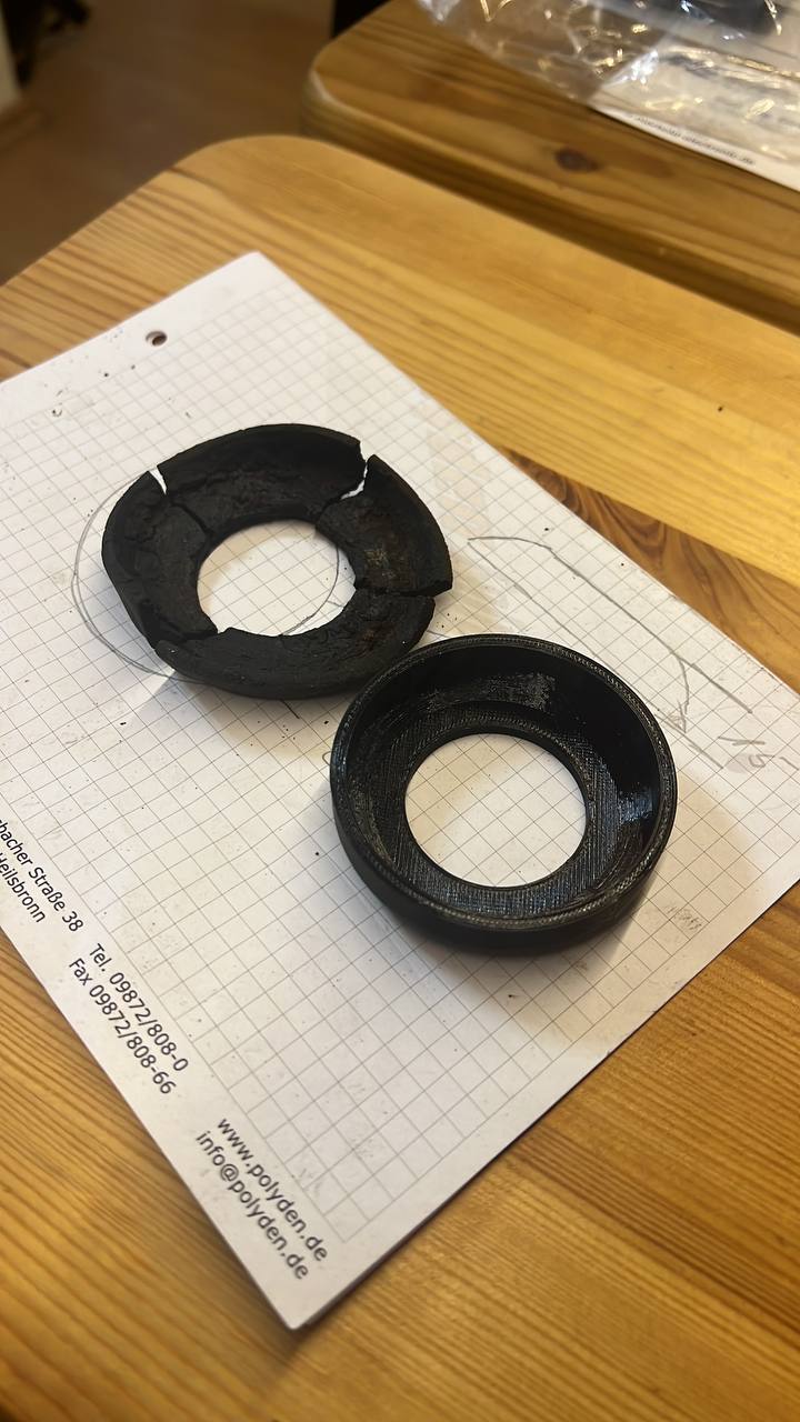

hab die alte in Teilen noch gehabt , ein Versuch ist es Wert , dank 3 D Druck Gummi hab ich jetzt mal schnell eine passende gezeichnet und Ausgedruckt .
Morgen mal an der Gabel testen ob das so Passt
So der Prototyp passt schon mal, doch wieder was gebasteltes an der Gabel gefunden, da hat jemand die Federung fest geschweißt :cry:
