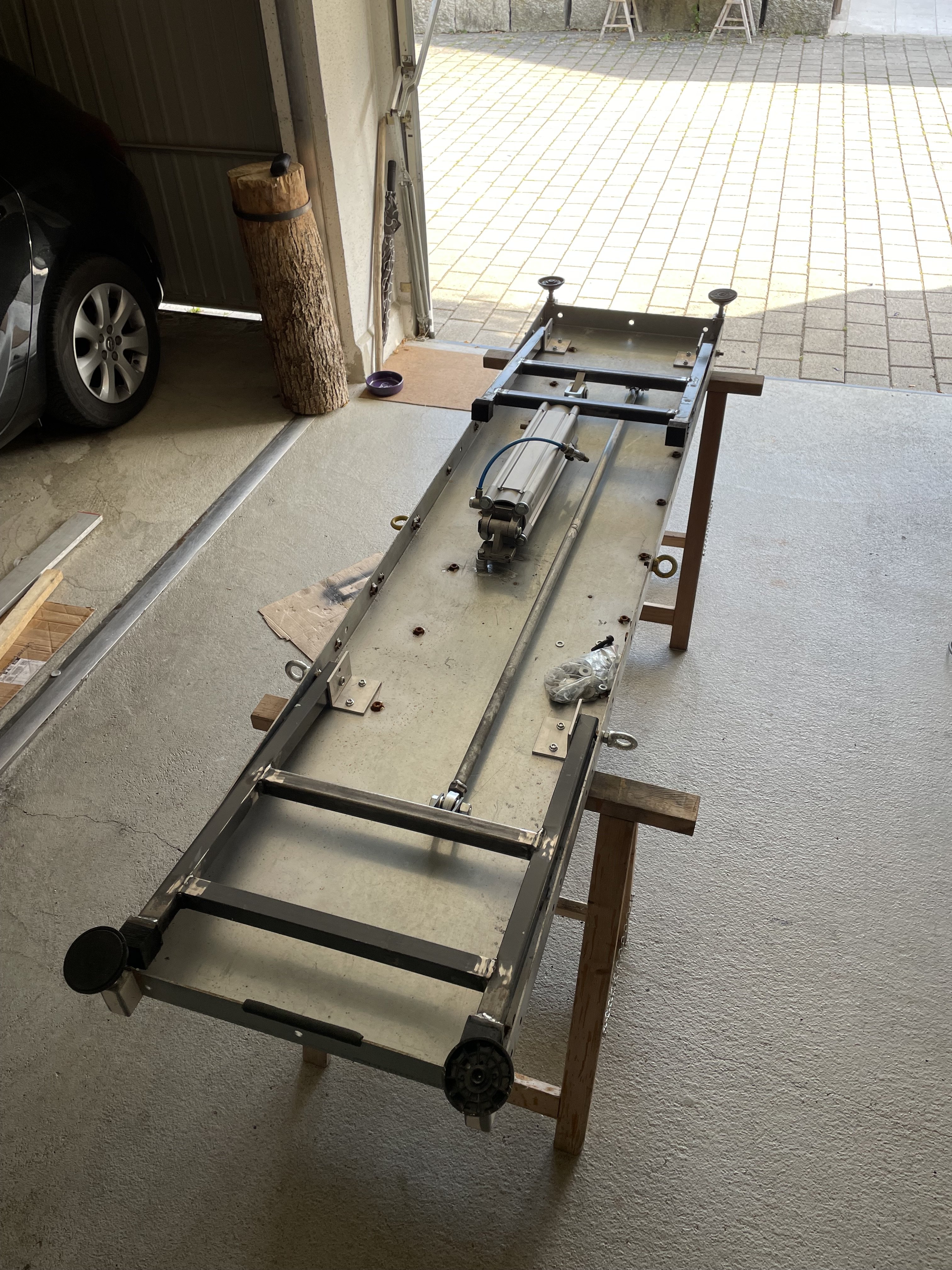

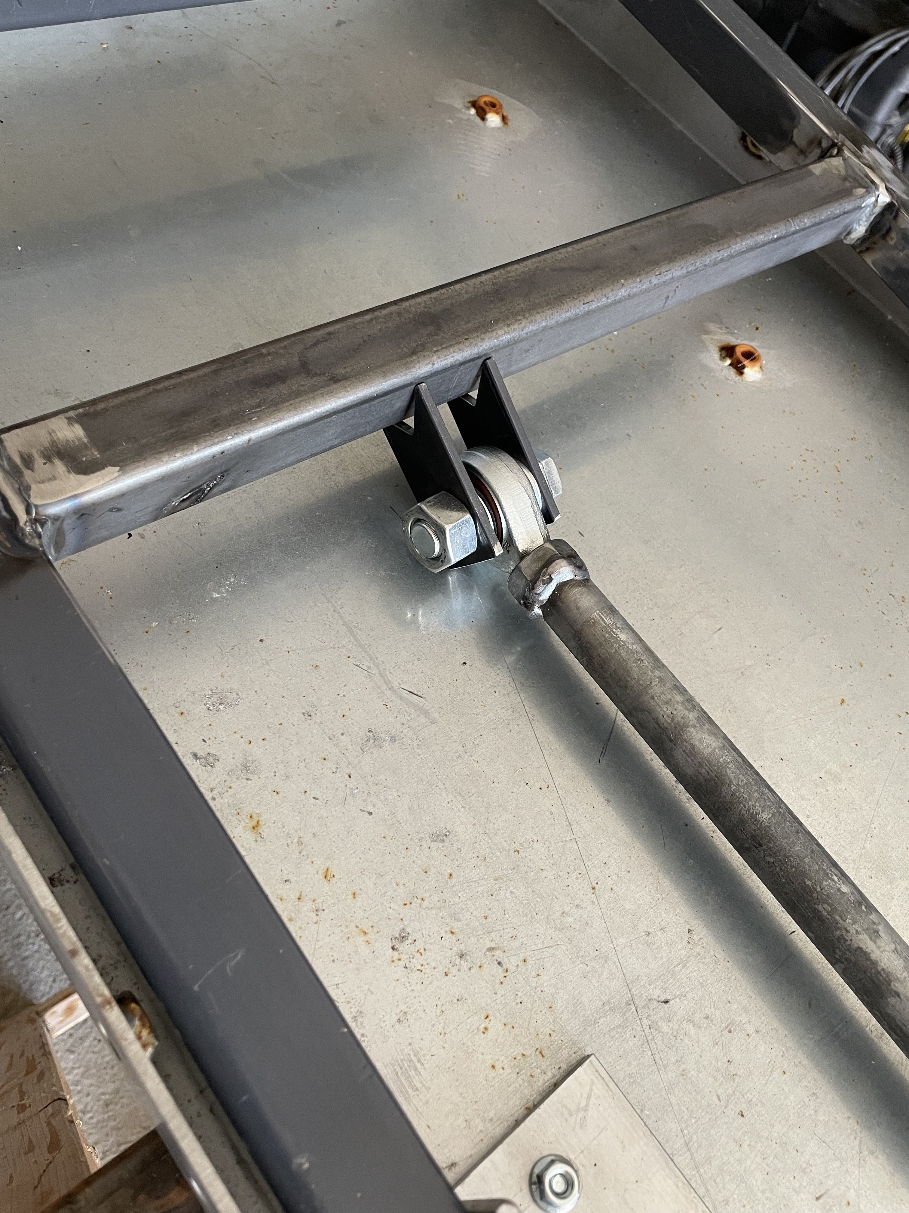

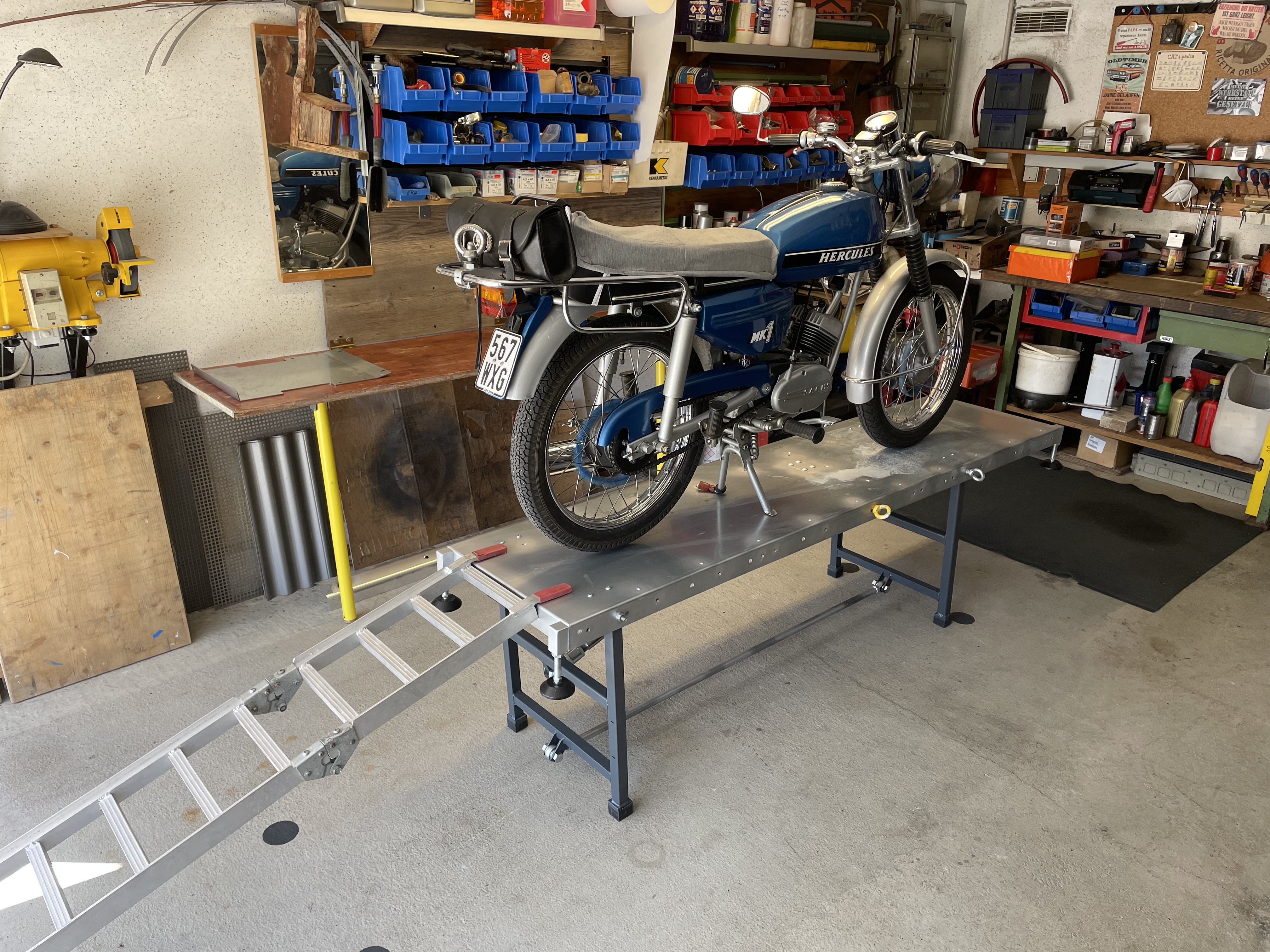

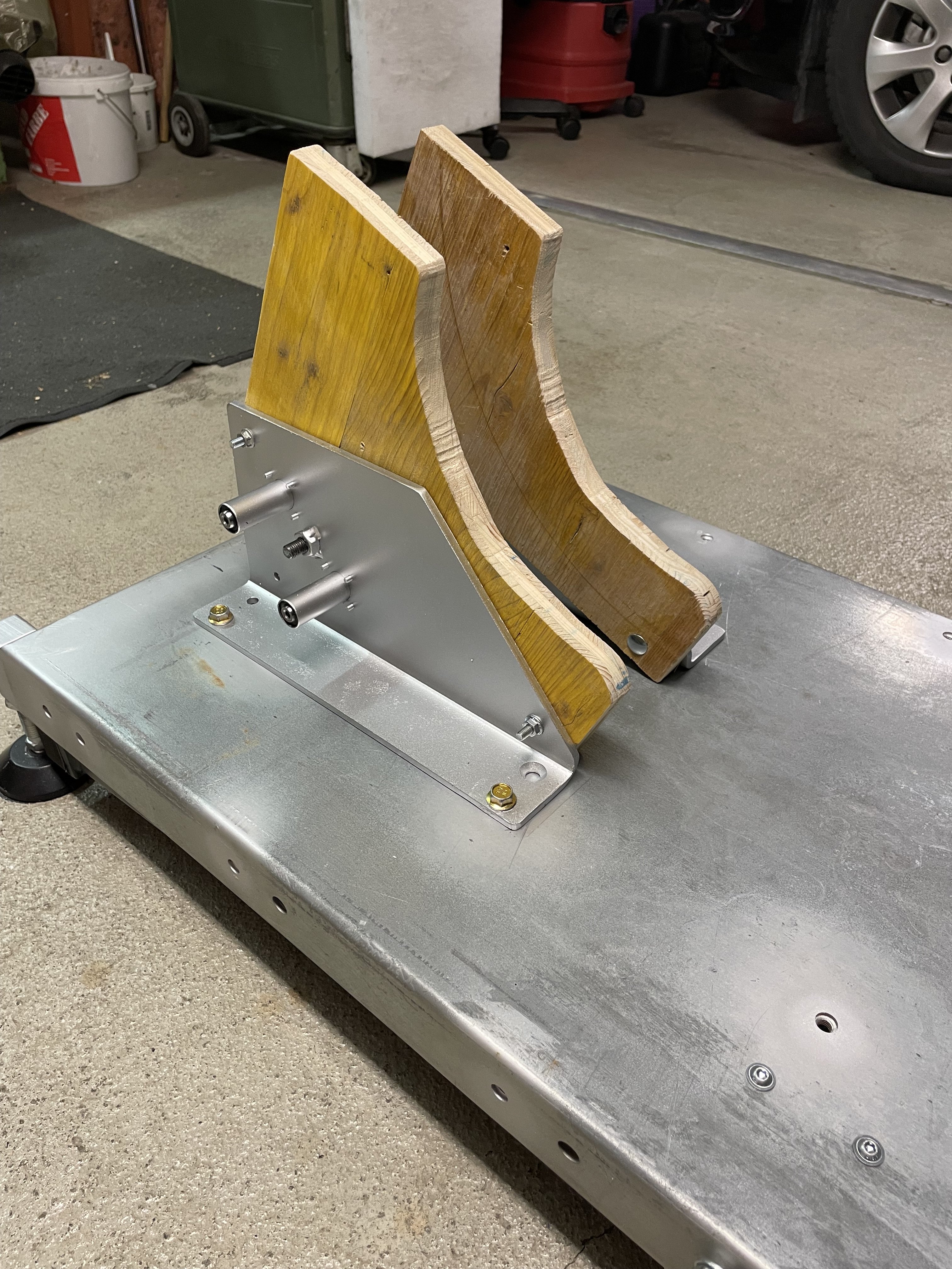

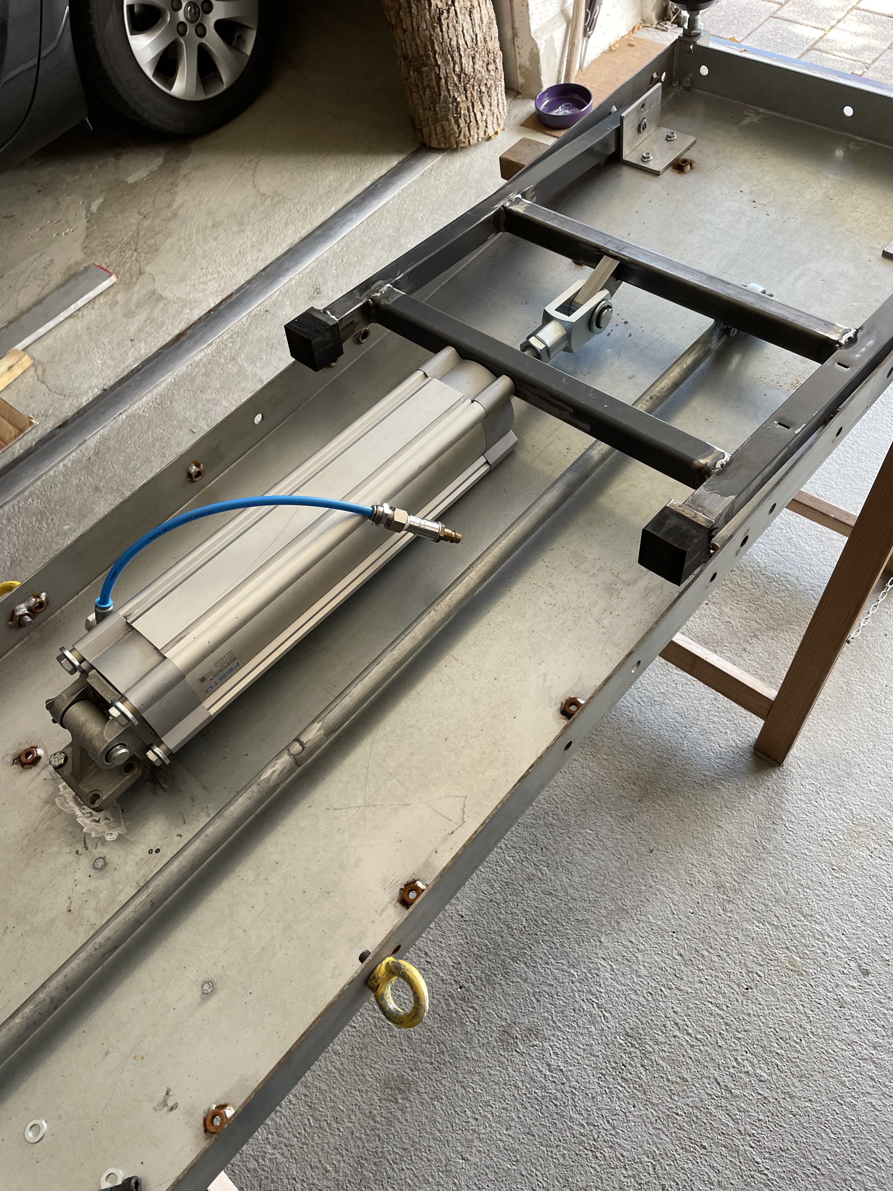

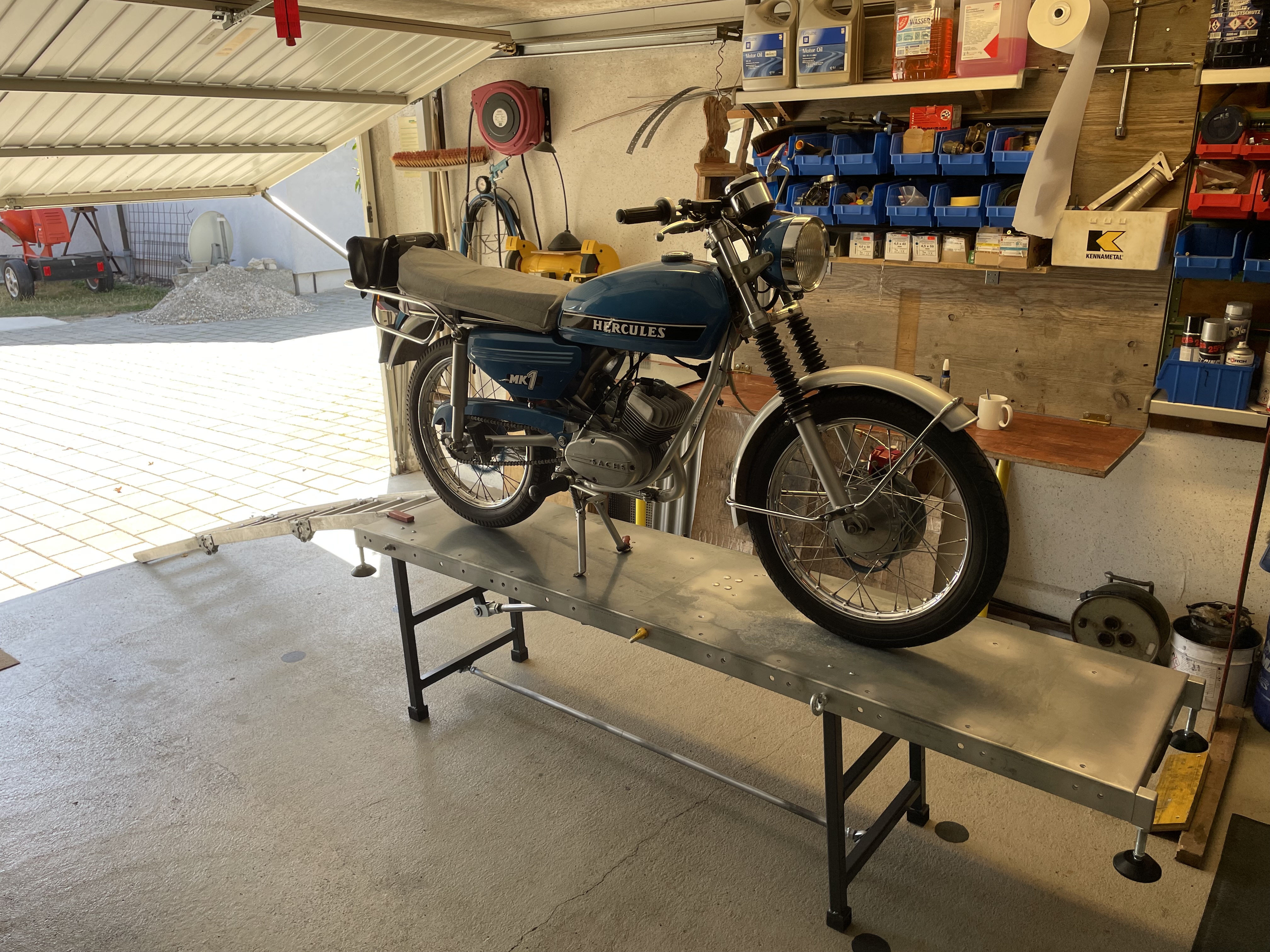

Habe gerade rechtzeitig zum Urlaub meine Hebebühne fertiggestellt !
Hat einen 80er Pneumatikzylinder zum Ausheben.
Hubhöhe ca. 600mm😃😃😃
Jetzt muss ich nicht mehr immer auf dem Boden knien!!!
Material kam alles aus dem Schrottkübel.
Gruß Ralf

Tolle Sache könnte ein Verkaufsschlager sein
Das sieht "der Luxe" aus. Top!
Kommt alles aus dem Schrottkübel!😉
Sogar der Zylinder.

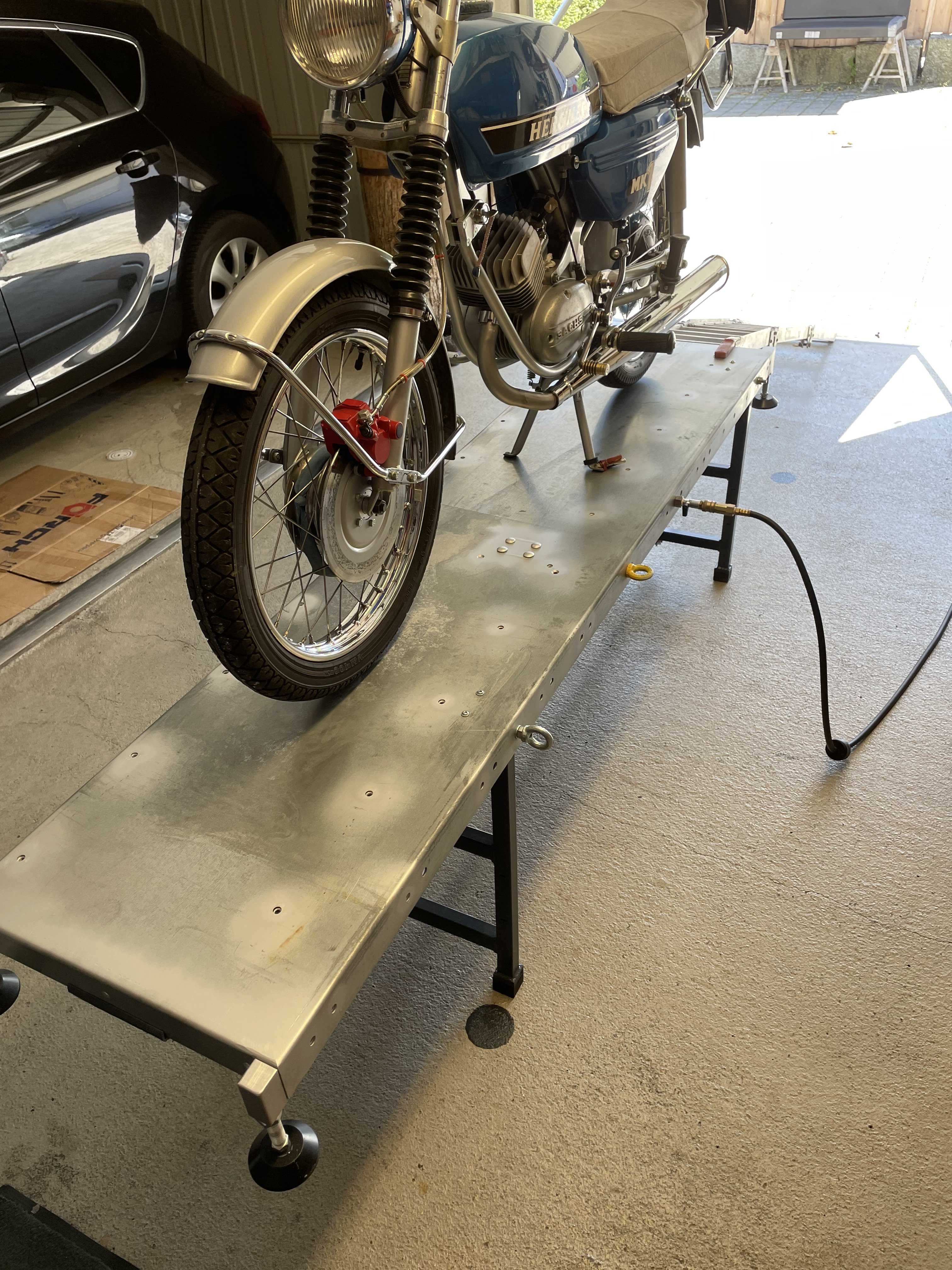

Leider ist sie doch zu hoch, so dass der Auspuff vom Auto ansteht und sie bei Seite geschoben werden muss.
Habe aber noch zwei Rollen angebaut.
wo ist das problem?
auspuff am auto ab und mit einem
durchgegendem rohr ausstatten!
schönen sonntag mit der flex.......
Genau daran hatte ich auch gedacht.
Früher hieß das doch Gruppe-A Auspuff, oder?
Nur die Büttels haben das wohl nicht so gerne..
Euch allen auch ein schönes WE!!!

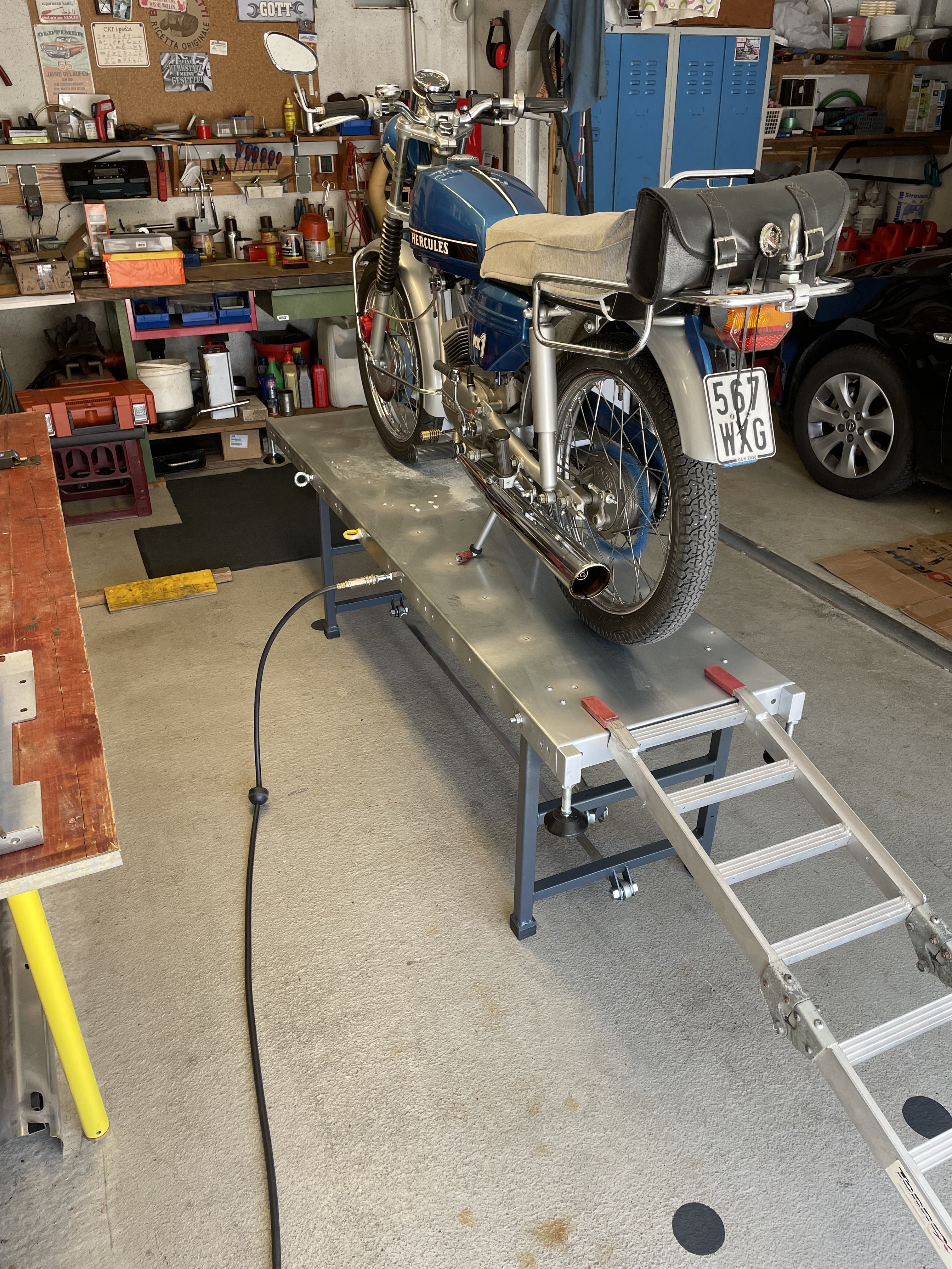

Das Mokick sollte man auf der Hebebühne sichern ,so das es nicht runter fallen kann.
Ein paar Zurrösen noch hinzu und dann mit Spannbändern sichern. Sehr schön!
Top
Klar! War nur für's Foto.

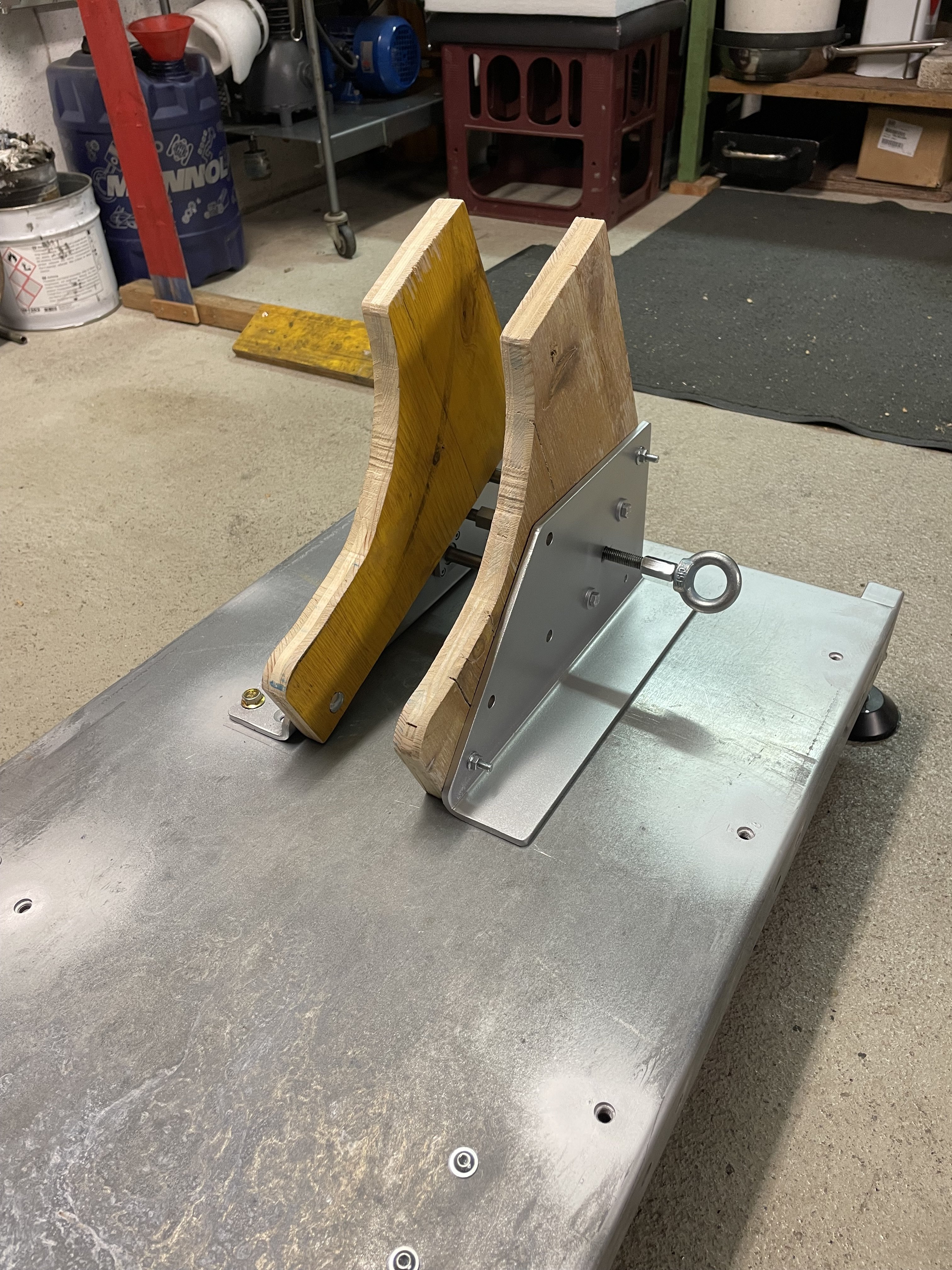

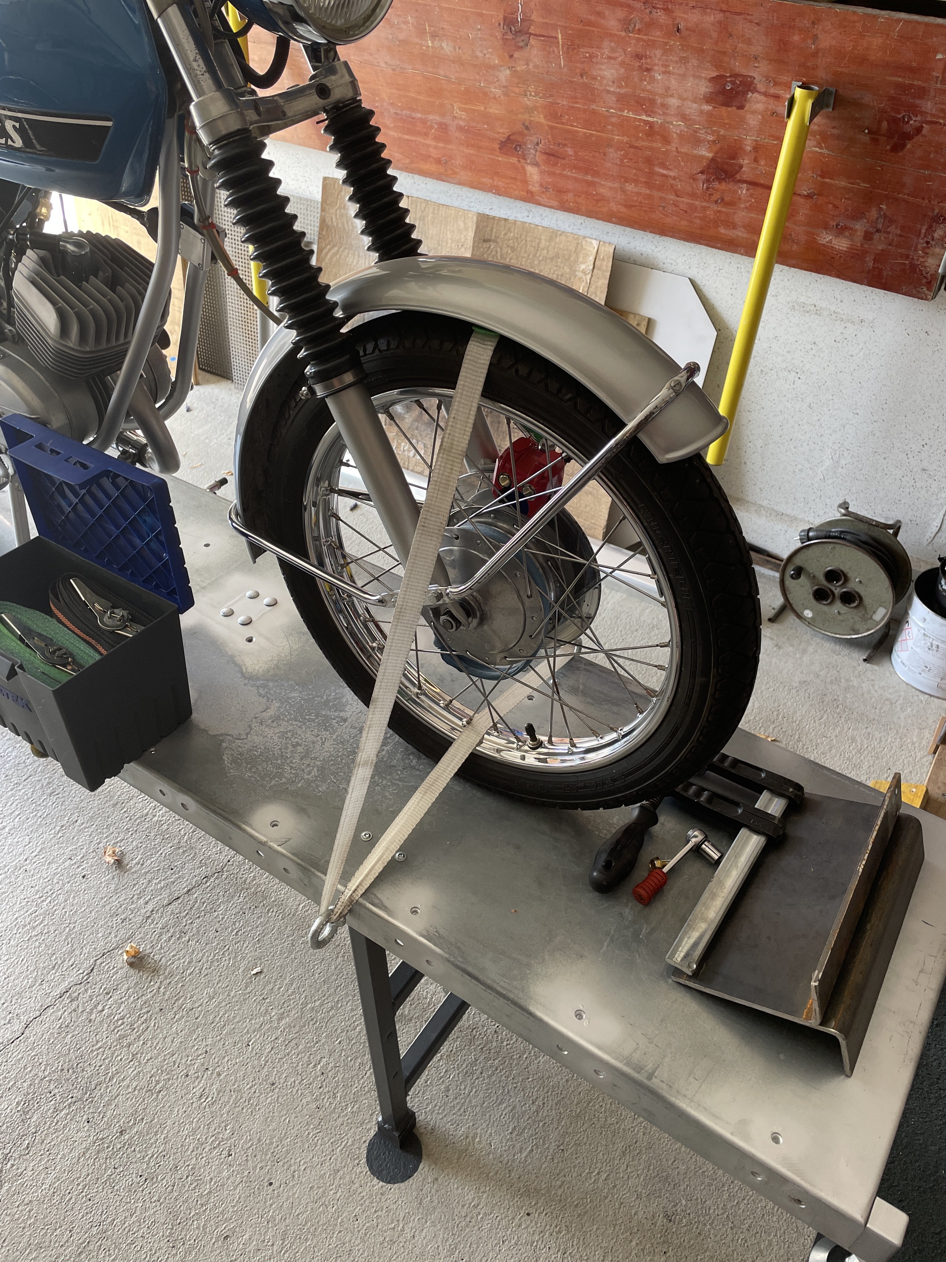

Es sind überall Muttern eingeschweißt, dort kann ich überall Ringschrauben eindrehen.
Zusätzlich mach ich noch eine Klemmung für's Vorderrad wenn mal kein Hauptständer vorhanden ist.
Sieht dann zum Beispiel so aus.
Die Klemmung für‘s Vorderrad ist auch schon in Arbeit!

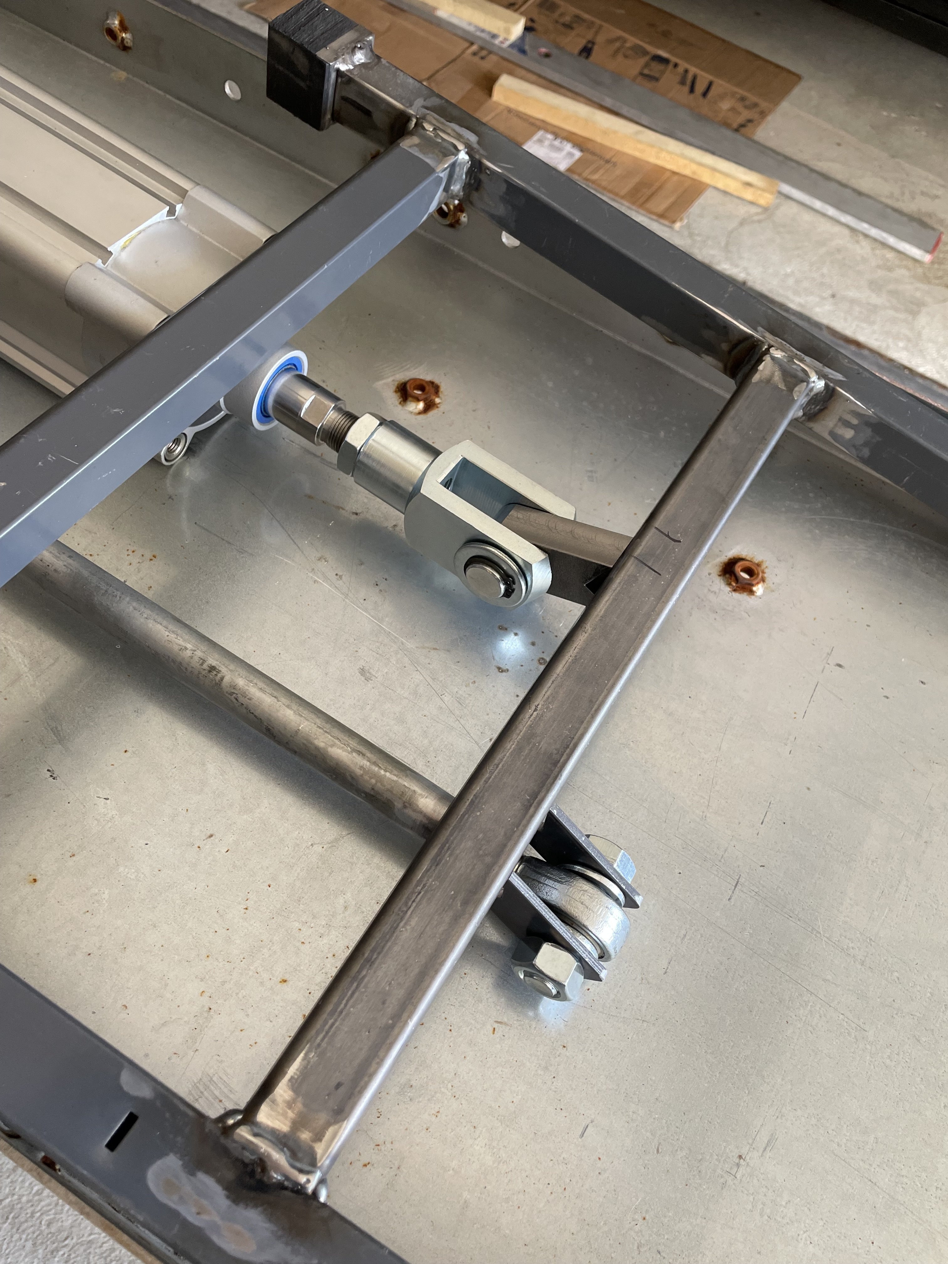

Hallo Ralf,
mich beeindruckt die Einfachheit der Konstruktion und dass das offensichtlich trotzdem gut funktioniert.
(Keine Drehpunkte unten, die Füße drehen einfach selbst auf dem Boden)
Ich würde unbedingt noch eine Sperre nachrüsten, die unabhängig vom Luftdruck die Hebebühne in der
oberen Stellung blockiert. Nicht dass die mal runter saust, wenn der Zylinder defekt ist, oder die Luft
schlagartig weg sein sollte.
Gruß Tobias
Jetzt noch die Klemmung…
FERTIG….
Hi Tobias, eine Verriegelung kommt noch.
Wahrscheinlich, auch ganz einfach, ein Bolzen zum Abstecken.
