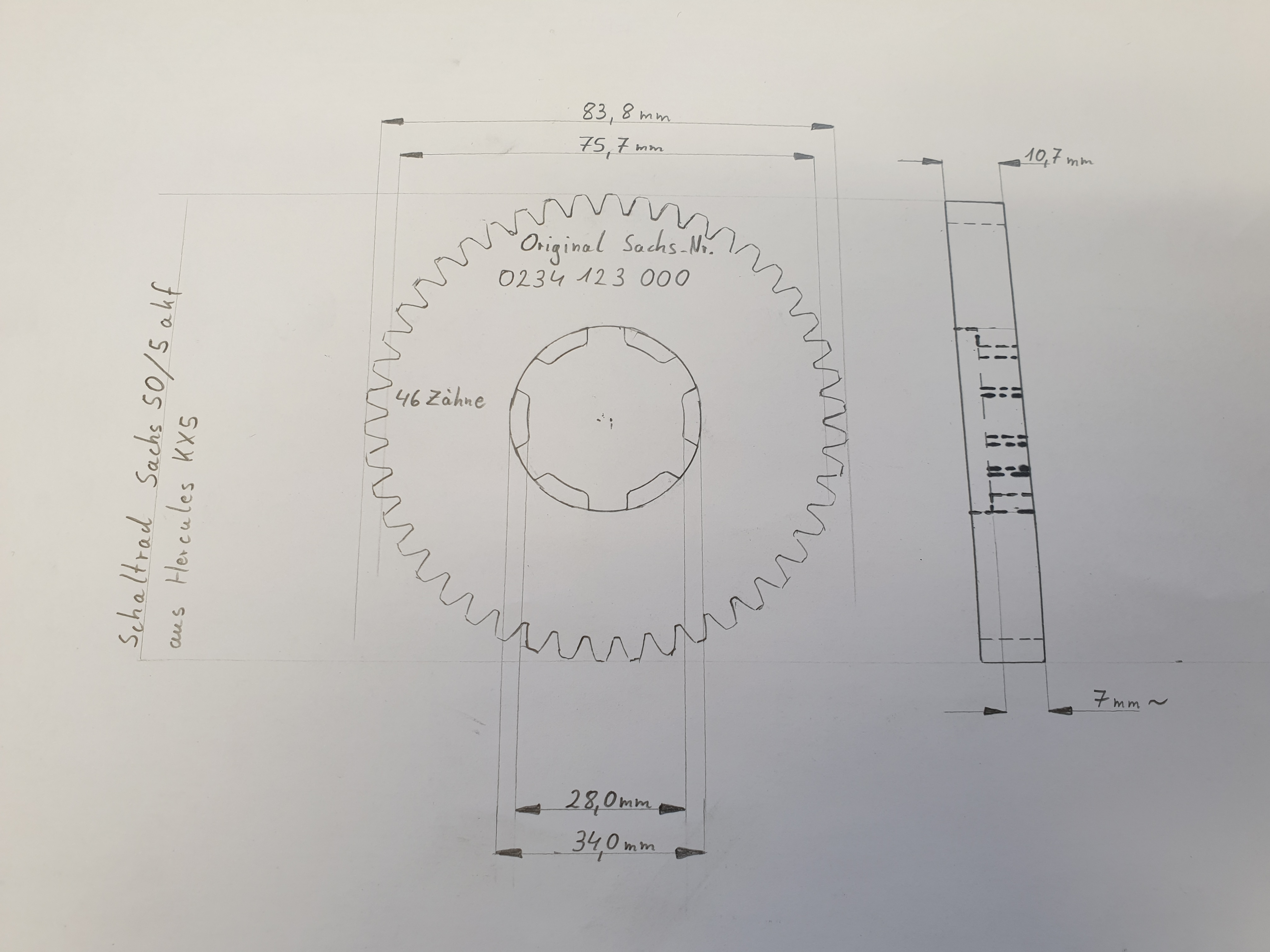

1.Schalrad 1. Gang 46Z breiter Nut 10,8mm dick.
2.Schaltrad 1 Gang 46Z schmaler Nut 9,4mm dick.
Zu 1 : 0234 123 004 gefederte Schaltung. Verrastung an Schaltnabe/Rastenklinke.Schaltstange zylindrisch ohne Einstiche .
Zu 2 : 0234 123 000 Schaltung Indexierung in der Hauptwelle mit 2 Näpfen+ Federn ,Schaltstange im Durchmesser eingedreht (eingestochen ).
Welche Schaltung hat er , in seiner Skizze wird das zu 2 angegebene Schaltrad 46Z,
Indexierung /Hauptwelle gezeigt. Er gibt aber das Schaltrad für gefederten 0234 123 004 an. ????

50/5AKF 1 Gang Schaltrad 0234 134 004 , 4 Breite Nuten dicke des Schaltrad 10,8 mm .
50/5AKF 1Gang Schaltrad gleich deiner Skizze 0234 134 000 .6 schmale Nuten und 10,8 mm dick.
Beide für Haupt/Wellendurchmesser 28mm.
Das aus Ebaylink passt nicht.
Entschuldigung für das Durcheinander.

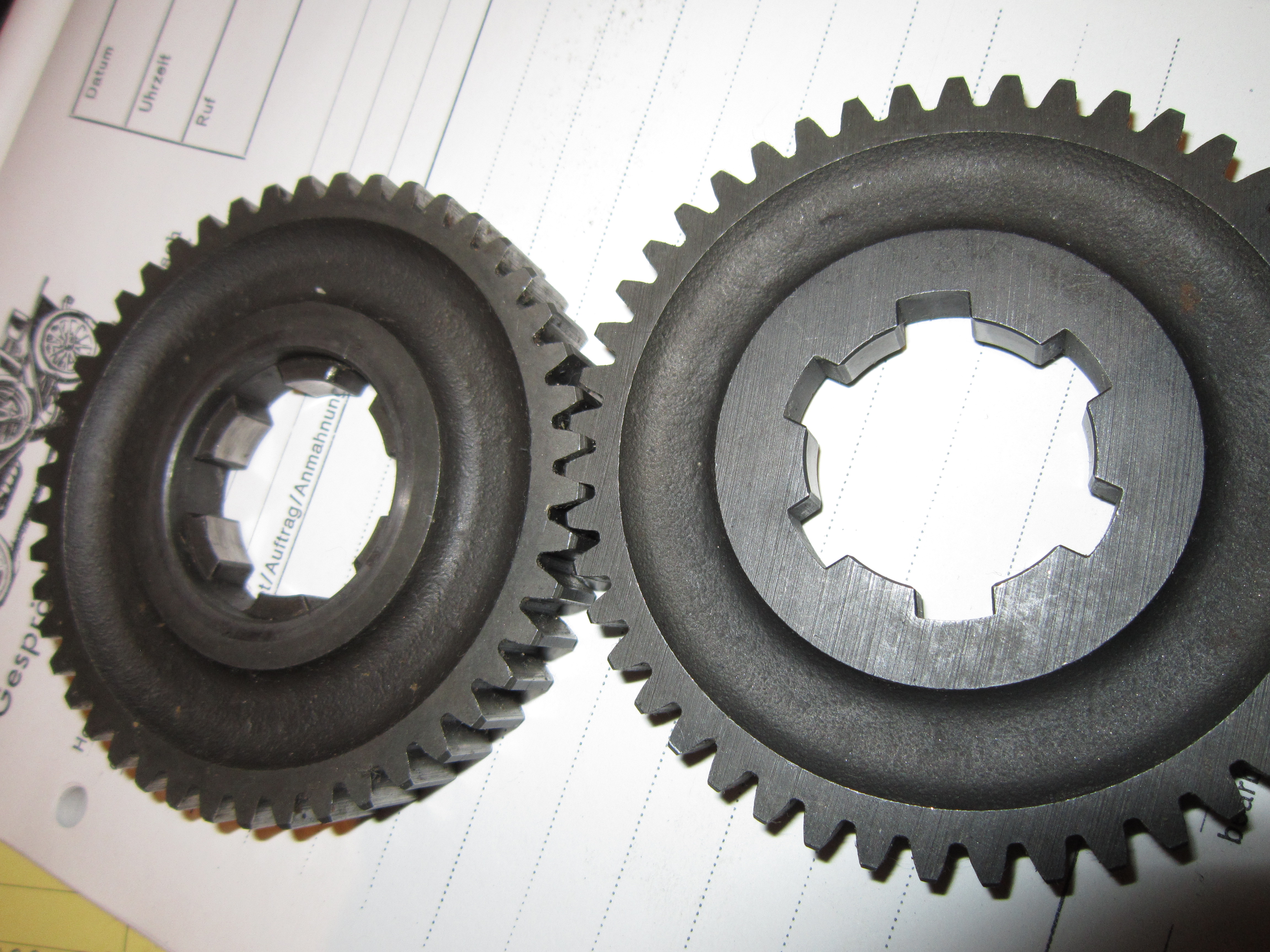

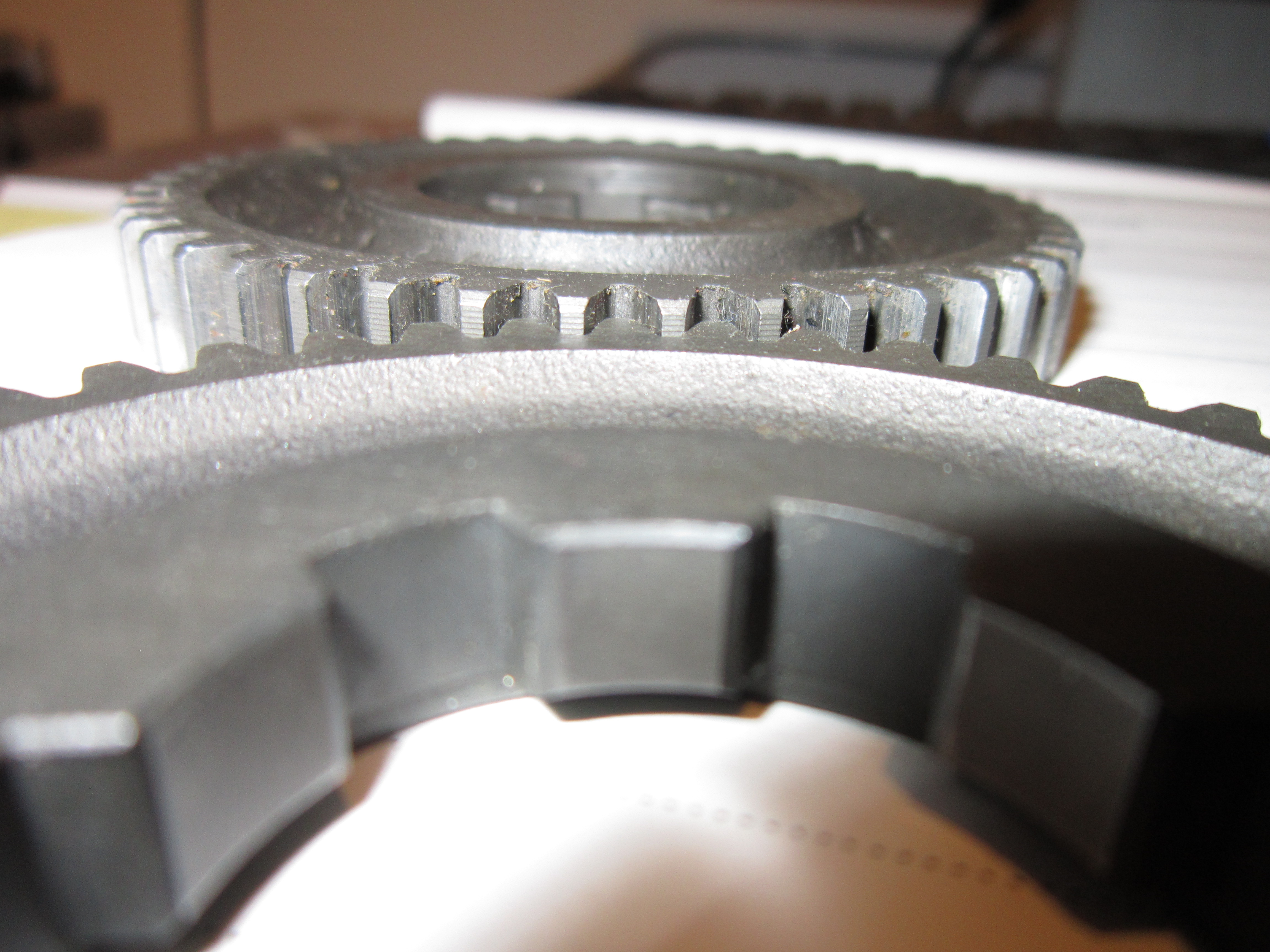

Schaltrad breit das laut deiner Skizze.
Letztes Bild linkes 10,8 mm , rechts 9,4 mm dick.
